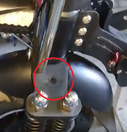

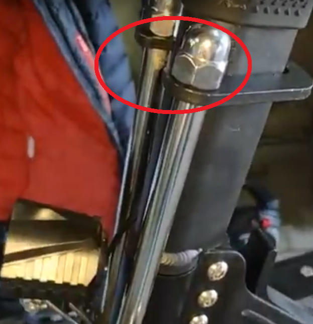

Moi qui était lancé pour passer une commande sur KWK SMART LIFE d'une 1005 Plus je suis un peu calmé.
En plus ici il manque un renfort métallique... Mais visiblement il est sur la première vidéo ???
https://www.espritroue.fr/topic/8376-questions-avant-achat-ubgo-1005/#findComment-179581
Il y a 2 heures, LeLion74 a dit :
Mon Ubgo 1005 double drive, je l'ai reçu en parfait état pas une seule pièce manquante.

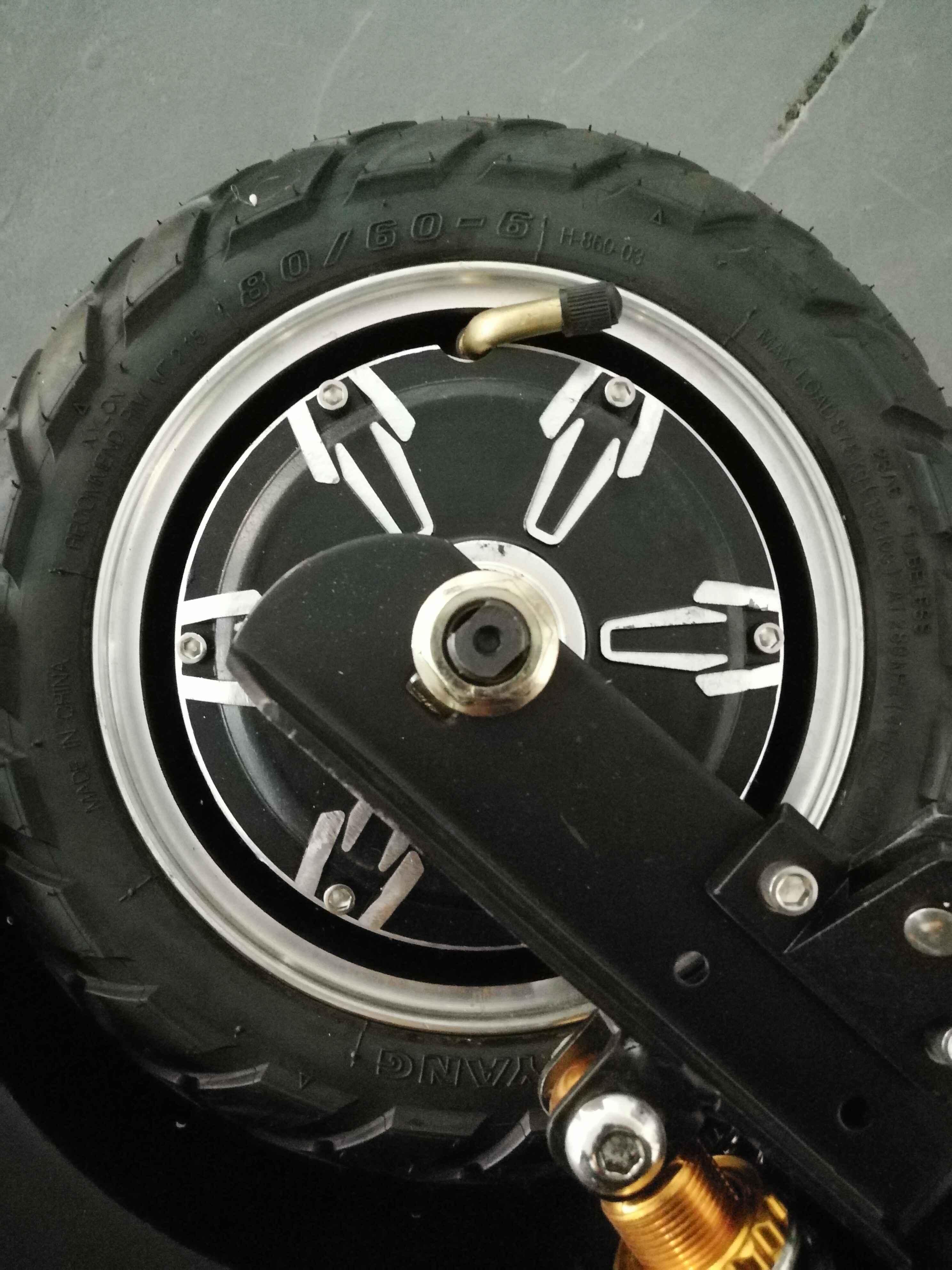

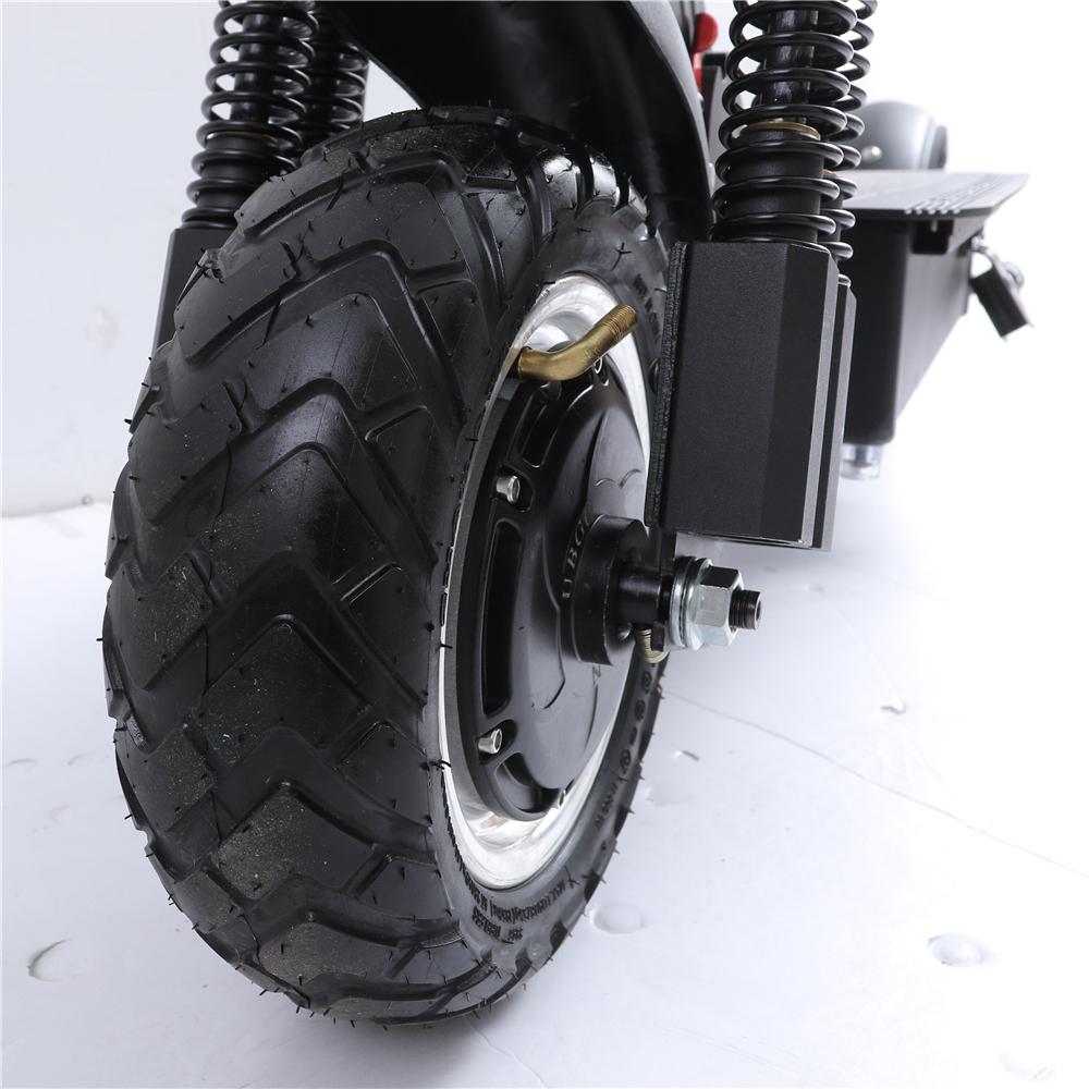

Pour information, les pneus tubeless de la version "Plus" sont plus gros que sur la version normale.
Ubgo 1005 Plus : 80/60-6
Une photo des mêmes pneus prise sur la FLJ concurrente à la ubgo 1005
J'ajouterai que FLJ a pris la peine de m'envoyer cette photo.
J'avais demandé la même info à KWK mais je n'ai pas eu de réponse précise à part : "UBGO 1005 plus use vacuum tire, it do a little bit fatty than UBGO 1005 pneumatic tire."
https://www.espritroue.fr/topic/8376-questions-avant-achat-ubgo-1005/#findComment-180162

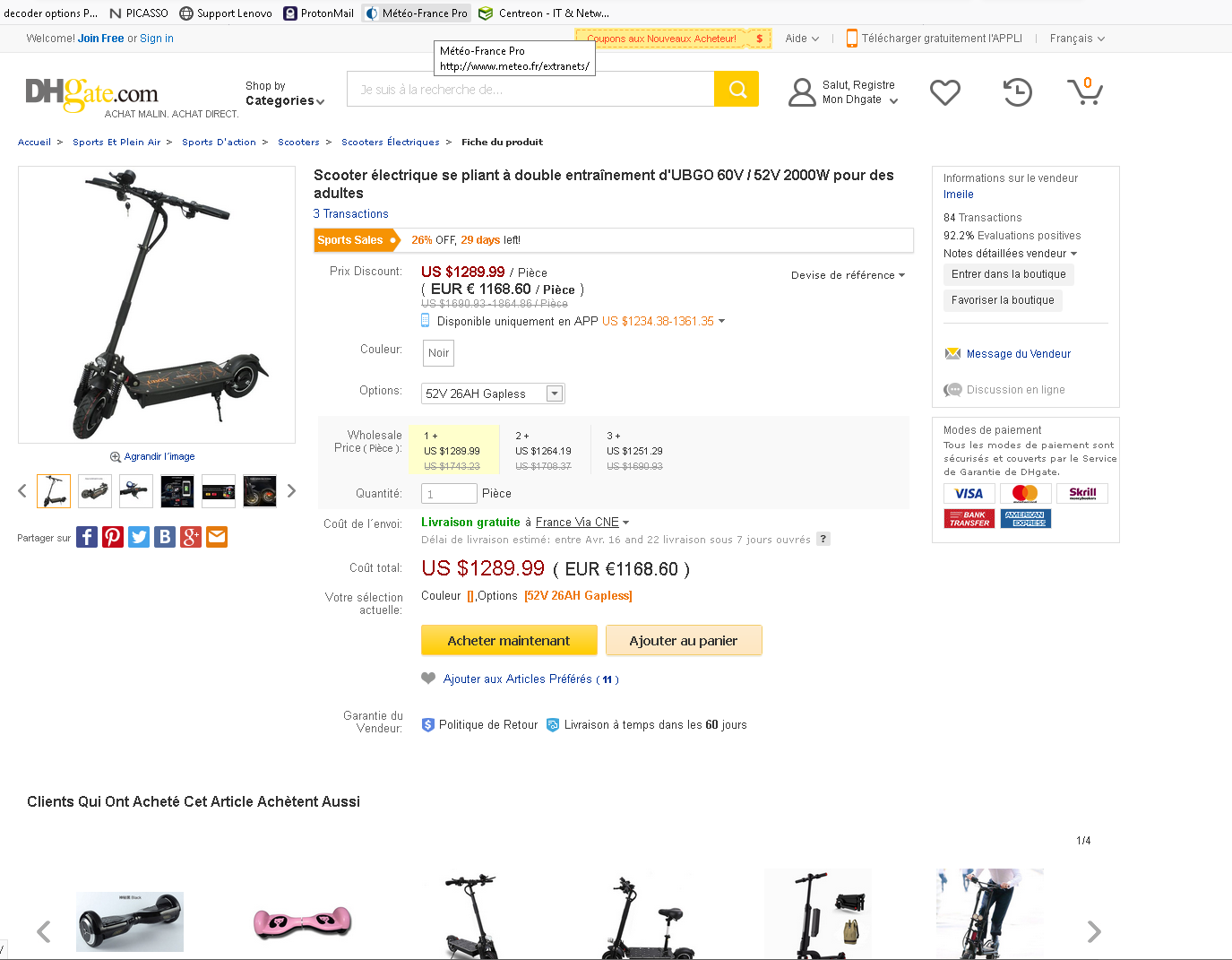

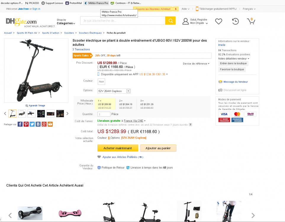

la 1005 dispo ici aussi, et pour un peu moins cher que chez KWK  (1472,21 €)
https://fr.dhgate.com/product/ubgo-60v-52v-2000w-double-drive-folding-electric/432242899.html?skuAttr=9999:1004
Modifié par TexMurphy
