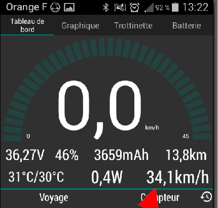

Il y a 2 heures, Christian-91 a dit :
Celui là
  • 0
