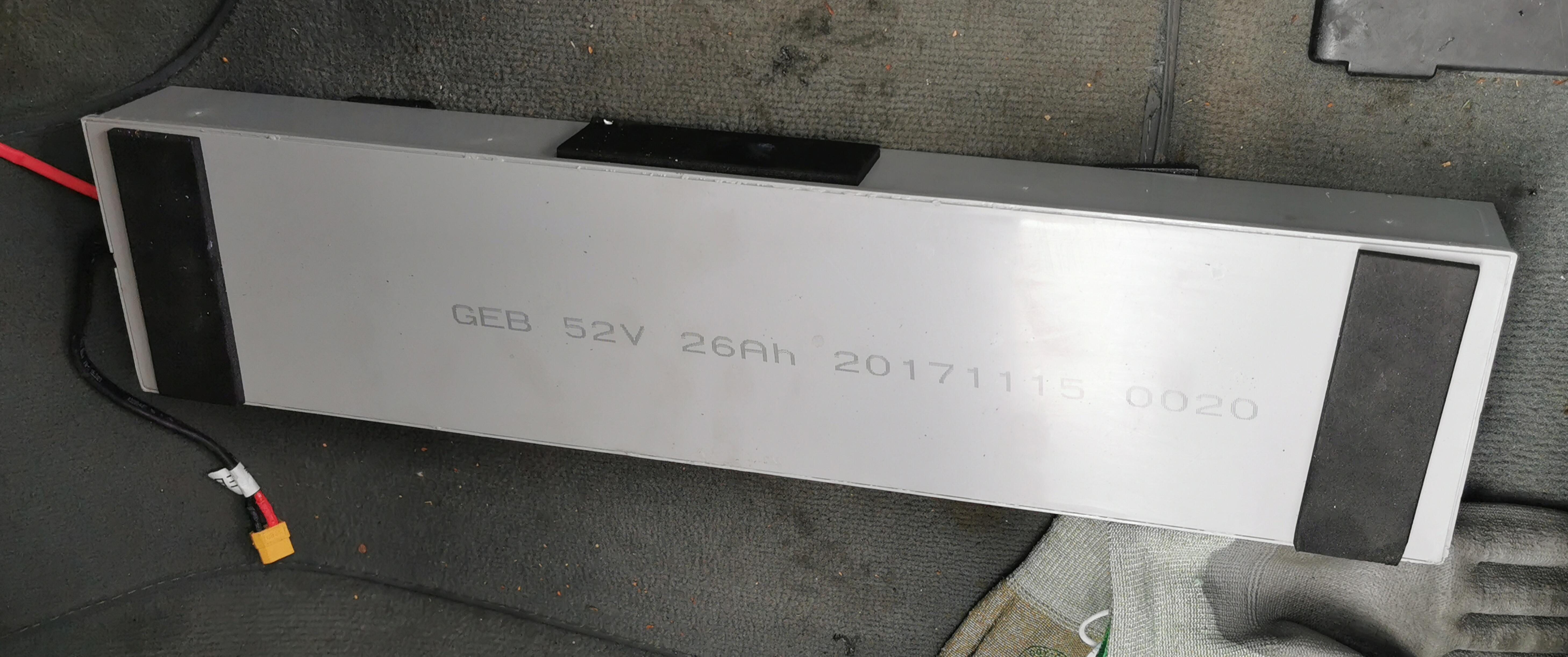

gderou Posté(e) le 29 mars 2019 Partager Posté(e) le 29 mars 2019 Bonjour à tous, Ma batterie tient significativement moins bien qu'au début (elle à 3300km au compteur, donc j'imagine environ 150 cycles au plus). Je m'attendais à ce qu'elle dure beaucoup plus longtemps (d'autant plus que je la charge avec un ChargeDoctor qui devrait donc augmenter la durée de vie de la batterie). J'envisage de la remplacer mais pour le moment je ne trouve pas de modèle compatible (j'ai demandé à Kylin qui doit me dire si il trouve). Quelles sont les options sinon ? Est-il possible de faire changer les cellules déffectueuses qq part ? Merci pour vos conseils, G Citer Lien vers le commentaire https://www.espritroue.fr/topic/8417-remplacer-la-batterie-dune-speedway-3-52v-26ah/ Partager sur d’autres sites More sharing options...

gderou Posté(e) le 6 juin 2019 Auteur Partager Posté(e) le 6 juin 2019 Bon, pas de réponse pour le moment, donc je cherche toujours. Est-ce que qq aurait la description exacte de la batterie d'une Speedway 3 (je crois que c'est la même que la Speedway 4 mais pas sûr) ? Dimensions exactes (je pourrais la démonter mais comme elle marche encore je préfère éviter), configuration de la batterie (15S10P ?). Si vous avez des photos d'une batterie démontée, je prends aussi. Merci Citer Lien vers le commentaire https://www.espritroue.fr/topic/8417-remplacer-la-batterie-dune-speedway-3-52v-26ah/#findComment-193026 Partager sur d’autres sites More sharing options...
Christian-91 Posté(e) le 6 juin 2019 Partager Posté(e) le 6 juin 2019 (modifié) Il y a 3 heures, gderou a dit : Bon, pas de réponse pour le moment, donc je cherche toujours. Est-ce que qq aurait la description exacte de la batterie d'une Speedway 3 (je crois que c'est la même que la Speedway 4 mais pas sûr) ? Dimensions exactes (je pourrais la démonter mais comme elle marche encore je préfère éviter), configuration de la batterie (15S10P ?). Si vous avez des photos d'une batterie démontée, je prends aussi. Merci @bornil.jacky9 à réparé la sienne avec de bonnes indications donnés par @crockmi le spartiate , s'il passe par là il pourras sans doute te renseigner Le lien de l'intervention sur ça batterie Modifié le 6 juin 2019 par Christian-91 Citer Lien vers le commentaire https://www.espritroue.fr/topic/8417-remplacer-la-batterie-dune-speedway-3-52v-26ah/#findComment-193056 Partager sur d’autres sites More sharing options...
