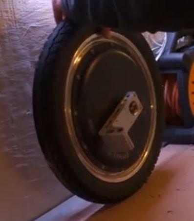

Techos78 Posté(e) le 29 mars 2019 Partager Posté(e) le 29 mars 2019 Sur une 16 pouce, il n'y a pas de rayons, le moteur prend toute la place, et glisser le gonfleur sous la coque est difficile : Mais si tu trouves une solution, c'est parfait, fais-en profiter le forum, merci. Citer Lien vers le commentaire https://www.espritroue.fr/topic/8419-chambre-%C3%A0-air-gotway-acm-16/#findComment-179771 Partager sur d’autres sites More sharing options...
ThanhKim Posté(e) le 29 mars 2019 Auteur Partager Posté(e) le 29 mars 2019 D'accord merci je comprends mieux ! Je vous tiens au courant si je trouve une solution alternative ! Citer Lien vers le commentaire https://www.espritroue.fr/topic/8419-chambre-%C3%A0-air-gotway-acm-16/#findComment-179822 Partager sur d’autres sites More sharing options...
