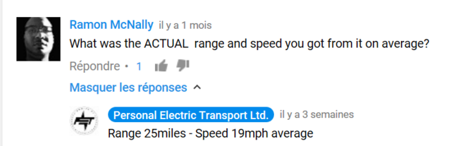

Concernant l'autonomie l'essayeur de la vidéo anglaise annonce 40 km à 30 de moyenne (ça doit être sur le mode 2). J'ai également vu plusieurs retours pour la vitesse 47 km/h gps pour la version 600w en 48 volts
  (il fait 68 kg)
