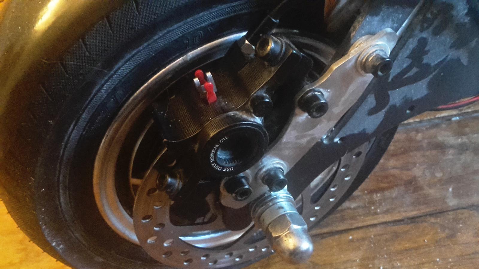

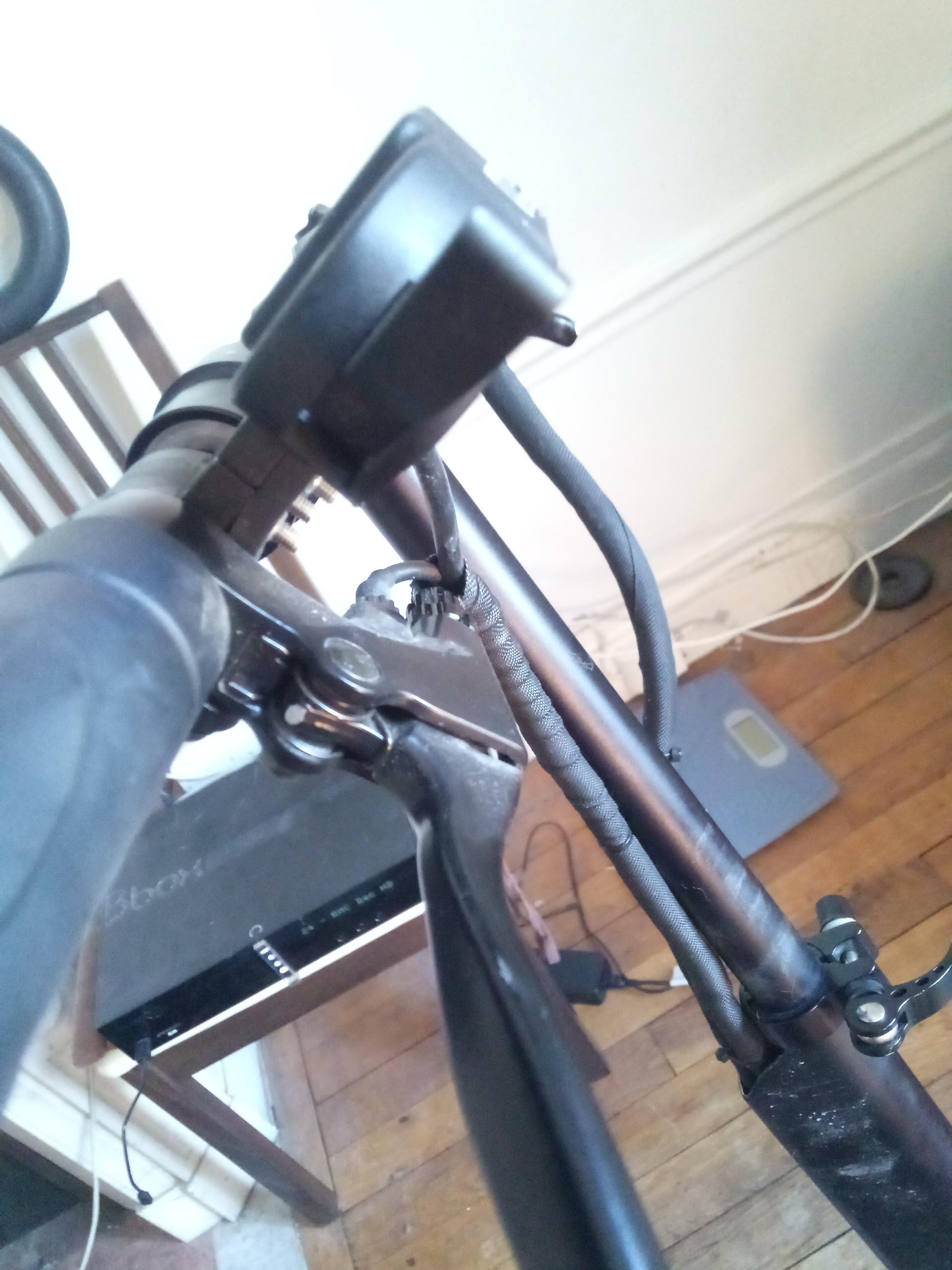

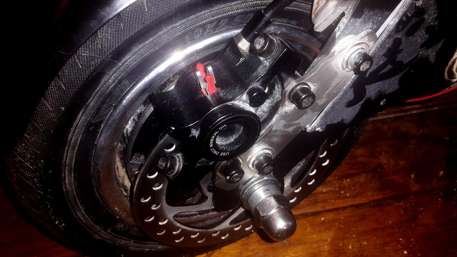

Merci Sylver. Mais je ne trouve pas la vis sur le frein arrière. Voici une photo. Alors que sur la poignée de frein gauche, la vis sans tête BTR est apparente dehors.
J'ai tenté une cale sur les plaquettes, sans effet.
Chaque poignée de frein agit sur les roues avant et arrière. Le frein droit agit en hydraulique sur l'arrière et en câble sur l'avant. Le gauche agit sur l'arrière et l'avant en hydraulique.
Mais là, le frain gauche n'agit plus sur la roue arrière alors que la frein droite oui.
Du coup je me demande si ce n'est pas un souci de bulle dans le circuit du frein droit. Il n'était déjà pas vaillant avant que je change la roue arrière.

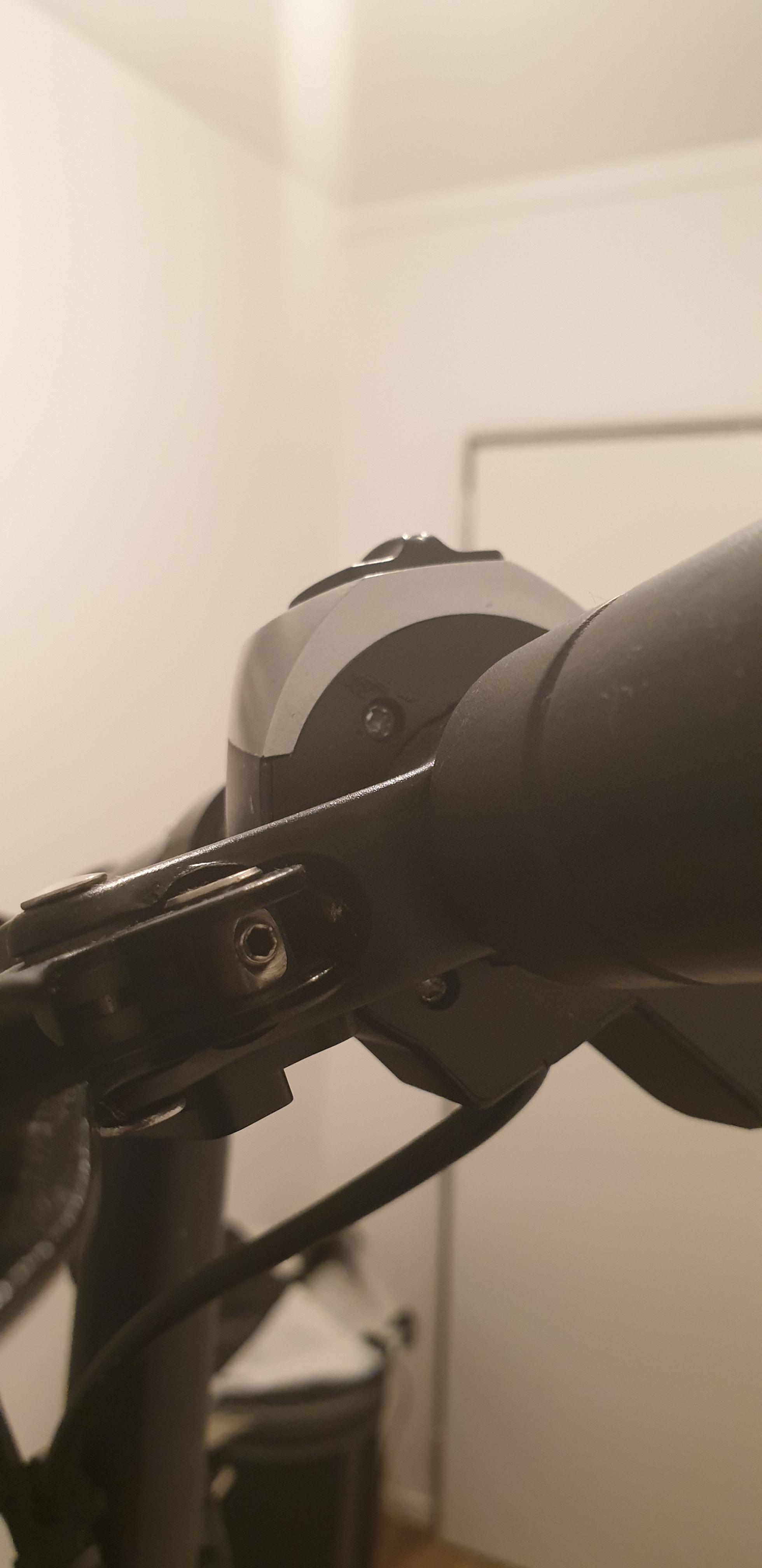

La poignée que tu me montre et celle du frein à câble avant
Normalement la poignée de gauche c''est le frein arrière et donc le frein hydraulique tu verras la vis de serrage sur la photo ci-dessous.
Chaque poignée n'active pas les 2 freins mais le feu stop.
