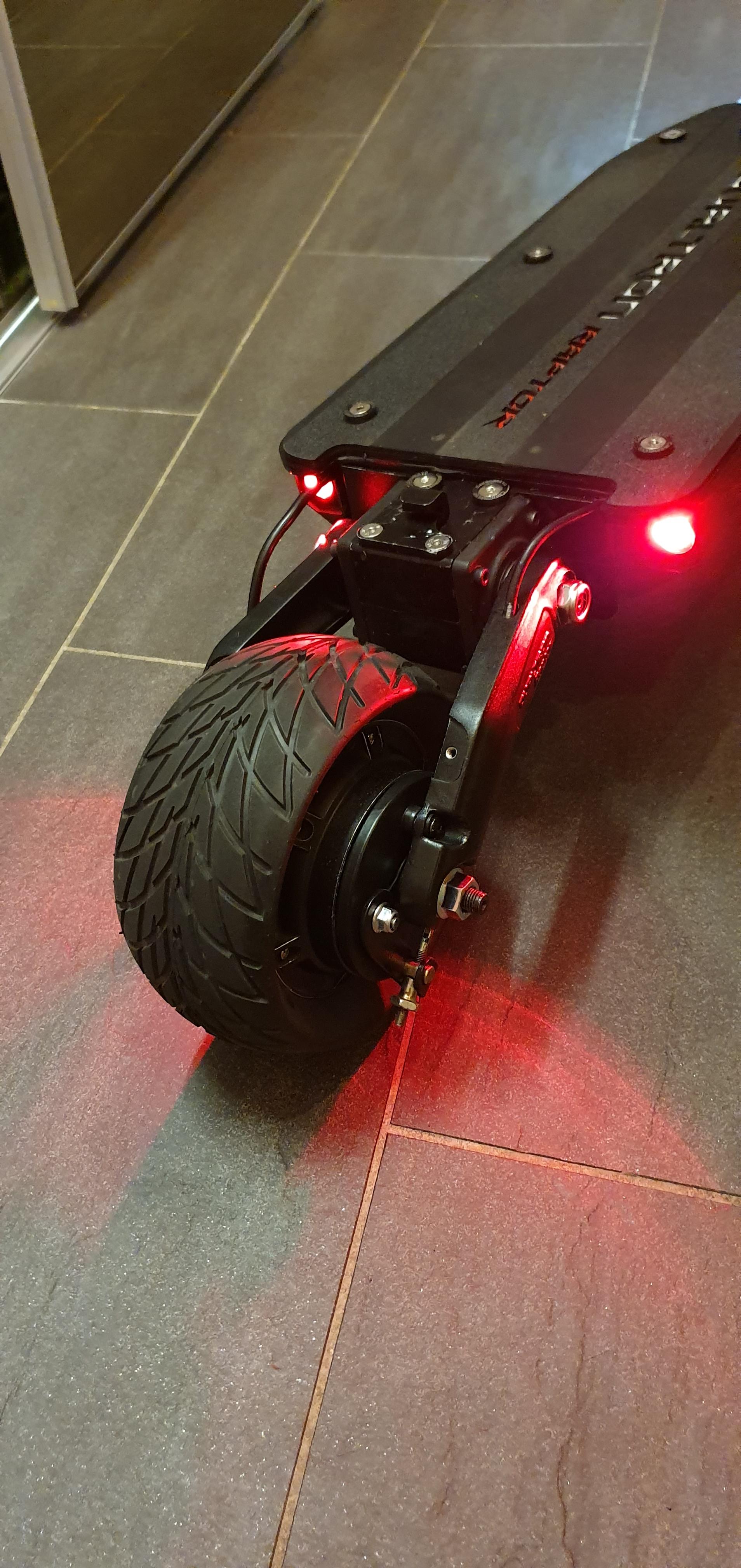

Majkthebajksthlm Posté(e) le 26 juillet 2019 Partager Posté(e) le 26 juillet 2019 (modifié) It's done. Peipei motor + tire (60v, 800w), Raptor original swingarms, Raptor drum brake just moved from original wheel to the new one. Screw holes and everything is identical, so it's simply a matter of swapping the flange for the Raptor's. I got the tire + motor yesterday, did everything tonight. Just came back from a 25 km test drive. Acceleration is perfect, no disturbances between the front and rear motors (front is still original, but not for long). Just left the hall wires of the new motor untouched. Modifié le 26 juillet 2019 par Majkthebajksthlm 1 1 Citer Lien vers le commentaire https://www.espritroue.fr/topic/8521-modification-roue-arri%C3%A8re-raptor/page/2/#findComment-201354 Partager sur d’autres sites More sharing options...
TrotiRaptor Posté(e) le 28 juillet 2019 Partager Posté(e) le 28 juillet 2019 Le 27/07/2019 à 00:59, Majkthebajksthlm a dit : It's done. Peipei motor + tire (60v, 800w), Raptor original swingarms, Raptor drum brake just moved from original wheel to the new one. Screw holes and everything is identical, so it's simply a matter of swapping the flange for the Raptor's. I got the tire + motor yesterday, did everything tonight. Just came back from a 25 km test drive. Acceleration is perfect, no disturbances between the front and rear motors (front is still original, but not for long). Just left the hall wires of the new motor untouched. Salut @Majkthebajksthlm, super comme modification et en plus visiblement tout fonctionne bien après 25 km ! Je pense que beaucoup de Raptorien(ne) vont se laisser tenter. Je pense faire ça si je n'arrive pas à monter les pneus directement sur les jantes car cela ne me semble pas impossible avec la jante V2 (celle des pneus "yuanxing"). J'ai posé la question de la compatibilité à Kylin qui en vend sur AE et j'attends sa réponse. Je vous tiendrais informé (à moins que la question n'ai déjà été posé lol, je suis nouveau sur le forum). En tout cas ce sujet m'intéresse grandement, ça fait 5 jours que je cherche partout sur le net et alléluia hier soir ton post est venu me sauver. Par contre pour la roue avant ça a l'air plus compliqué, non ? Merci à toute la communauté pour vos partage d'expérience vous êtes top ? 1 Citer Lien vers le commentaire https://www.espritroue.fr/topic/8521-modification-roue-arri%C3%A8re-raptor/page/2/#findComment-201691 Partager sur d’autres sites More sharing options...
Majkthebajksthlm Posté(e) le 1 août 2019 Partager Posté(e) le 1 août 2019 Thank you! It's been great still, after quite a few more kilometres. Nothing seems off, so far. The motor does not get any hotter than the original one after riding (I measured sligthly above 60°C the other day after about 30 minutes ride, mostly in single motor mode, air temperature around 32°C). Actually, the new motor is even more quiet than the original. I'm curious, as I look inside this tyre, it looks a lot like the yuanxing. I haven't done any measurements, but maybe the magnets of this motor are slightly wider than the Raptor's. Since my French is not what it used to be, I'm not sure if I interpret your question correctly ("Par contre pour la roue avant ça a l'air plus compliqué, non ?") But if you refer to the rear being more complicated than the front - it may be, at least if you want to install disk brakes. Since I re-used the original drum brake of the Raptor and attached it to the Peipei motor, it was dead simple. Citer Lien vers le commentaire https://www.espritroue.fr/topic/8521-modification-roue-arri%C3%A8re-raptor/page/2/#findComment-202257 Partager sur d’autres sites More sharing options...

Majkthebajksthlm Posté(e) le 1 août 2019 Partager Posté(e) le 1 août 2019 For sure more complicated in the front, and probably requires either some extension to the suspension axle, or different suspension arms (like those of the DT2 or Ultra). I did no extension at all for the rear - just plug and play, using the original bolts and washers. The suspension axle is the original, and the wheel axle already is longer on the Peipei (185mm, I think), but has the same thickness as the original. Citer Lien vers le commentaire https://www.espritroue.fr/topic/8521-modification-roue-arri%C3%A8re-raptor/page/2/#findComment-202293 Partager sur d’autres sites More sharing options...
Majkthebajksthlm Posté(e) le 4 août 2019 Partager Posté(e) le 4 août 2019 Just a little update from the past week of riding: Everything works great. No issues at all, thus far. Despite pushing the rear motor there's no excess heat to talk about (P7=1; P8=100; P9=3). I'm starting to look into what's needed for the front wheel modification, as I am very excited about this. I'm thinking about ordering a set of DT2 swingarms+"small iron axis of front suspension of Dualtron Ultra" from Kylin (as it's probably wider than the Raptor's). But I'm not sure if the latter fits into the Raptor's frame/space for front suspension unit. Well, I guess someone has to give it a try - and it's not that expensive, after all. Maybe the DT2's swingarms won't be needed, if the suspension axis fits, if it "widens" enough to fit the new wheel? Also - I'm about to install a new controller. It's called "Phaserunner" - it's FOC (Field oriented control; as opposed to trapezoidal, or square wave commutation like the Dualtrons', it's perfectly silent but still more efficient and also programmable), but that project will have to wait for now. Citer Lien vers le commentaire https://www.espritroue.fr/topic/8521-modification-roue-arri%C3%A8re-raptor/page/2/#findComment-202819 Partager sur d’autres sites More sharing options...

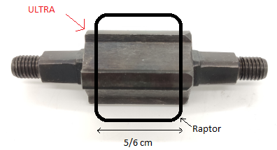

TrotiRaptor Posté(e) le 6 août 2019 Partager Posté(e) le 6 août 2019 Hey @Majkthebajksthlm thanks a lot for your feedback and do not forget to let us know if the small iron axis of the front suspension of DT Ultra fits into the Raptor's frame ? I think it could be but I have a question more: is the width of rubber support too long? This Raptor part is about 5 or 6 cm. I think the replacement by the arms of the ultra is easier. But are the Ultra arms compatible with the suspension axis of the Raptor? Citer Lien vers le commentaire https://www.espritroue.fr/topic/8521-modification-roue-arri%C3%A8re-raptor/page/2/#findComment-202963 Partager sur d’autres sites More sharing options...

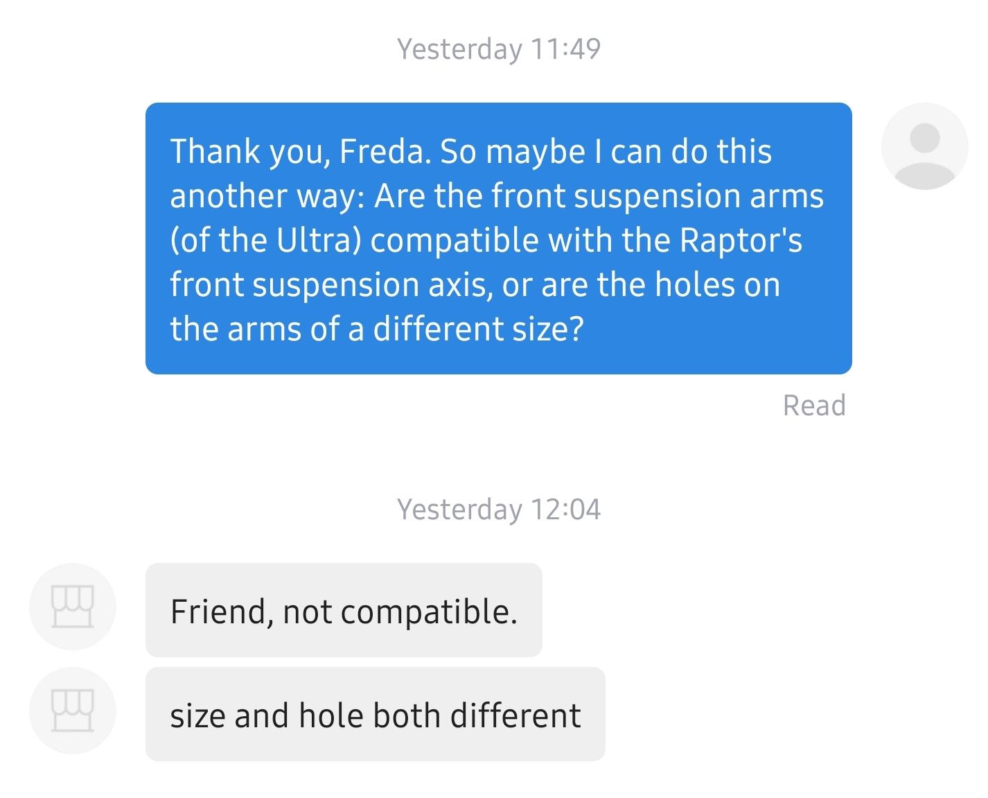

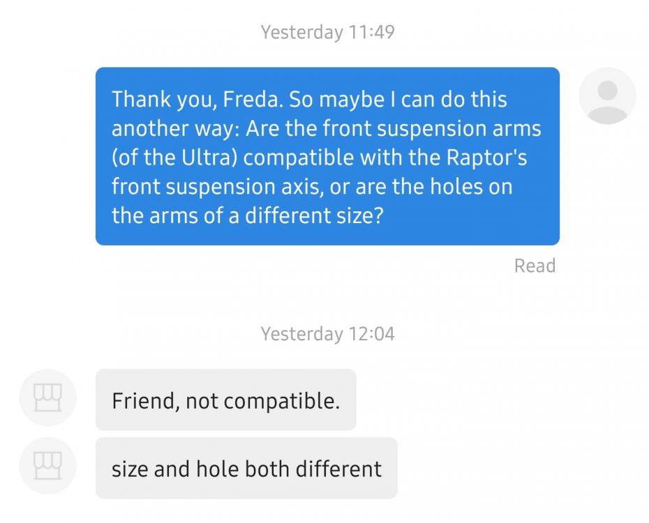

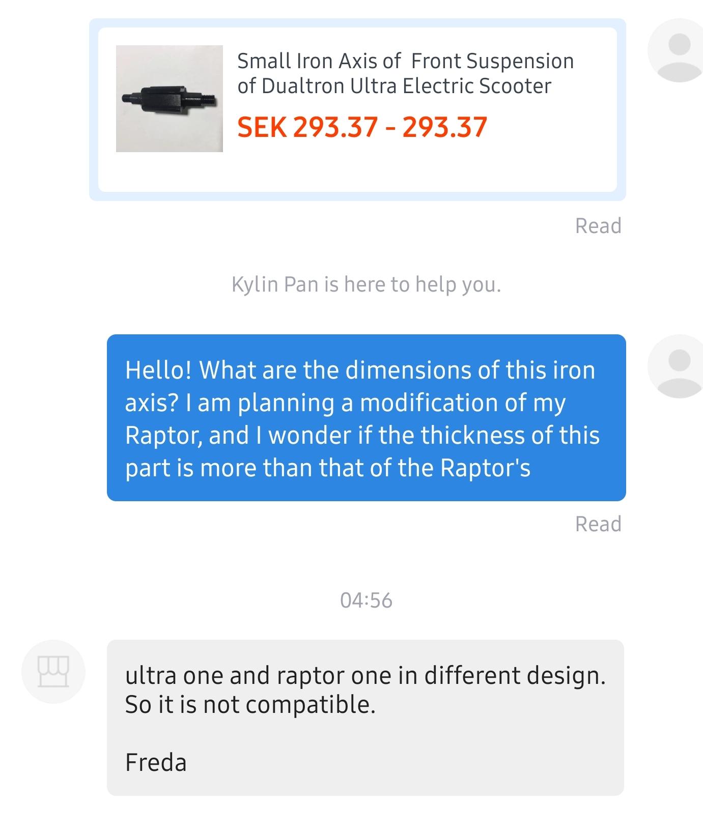

Majkthebajksthlm Posté(e) le 6 août 2019 Partager Posté(e) le 6 août 2019 (modifié) I just got word from Freda (at KWK) that the Ultra's front axis is not compatible with the Raptor. Apparently, it's due to the fact that your photo should not be a problem, other than looking a bit weird. I followed with the question of the swingarms. I'll get back with more info as soon as I have it Modifié le 6 août 2019 par Majkthebajksthlm Citer Lien vers le commentaire https://www.espritroue.fr/topic/8521-modification-roue-arri%C3%A8re-raptor/page/2/#findComment-202981 Partager sur d’autres sites More sharing options...

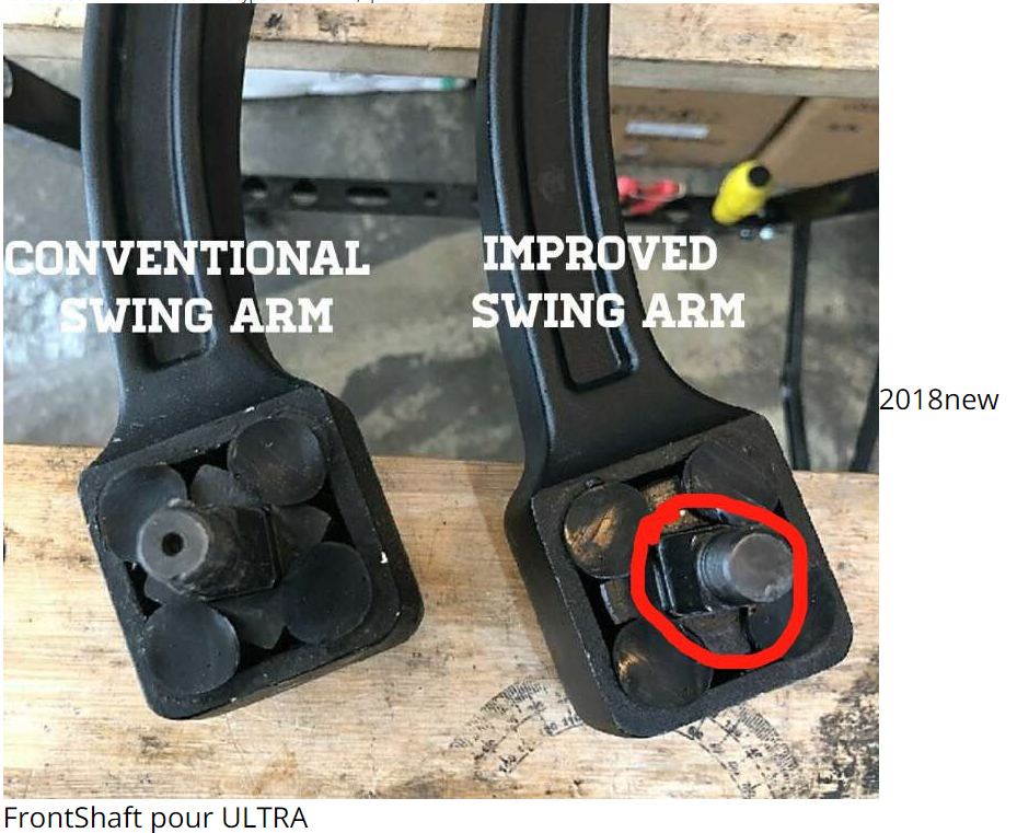

TrotiRaptor Posté(e) le 6 août 2019 Partager Posté(e) le 6 août 2019 I think she is wrong because, in our case, the design is not a problem (it works with both design). The axis design changed in 2018 but not the swing arms...so... it could be work (we just want a longer axis than the Raptor's): However, if the suspension arms of the Ultra are compatible with the Raptor swing arms it will be easier but more expensive... ? Citer Lien vers le commentaire https://www.espritroue.fr/topic/8521-modification-roue-arri%C3%A8re-raptor/page/2/#findComment-203003 Partager sur d’autres sites More sharing options...

Majkthebajksthlm Posté(e) le 7 août 2019 Partager Posté(e) le 7 août 2019 @TrotiRaptor Bon, c'est un forum français, après tout. ☺️ Je vais utiliser Google Translate à partir de maintenant. J'ai donc reçu une réponse de Freda disant que les bras oscillants Ultra ne conviendraient pas non plus, car les trous sont d'une taille différente de celle de l'axe du Raptor. Mais je pense que vous avez un point, je pense que l'axe de l'Ultra pourrait bien tenir sur le bras / tige de suspension du Raptor. J'ai donc commandé un de toute façon, et devrait l'avoir dans quelques semaines. Dès que je pourrai confirmer l'ajustement, je commanderai un pneu + moteur pour remplacer le pneu avant. Si cela ne convient pas, cependant, j’ai une assez bonne idée sur la façon d’allonger l’axe d’origine juste assez pour qu’il soit adapté au pneu. Ce sera solide, mais probablement pas aussi propre - et je doute qu'il y ait de la place pour un frein à tambour, comme sur le DT Compact. En tout cas, je suis vraiment excité. Je posterai une mise à jour dès que j'aurai des nouvelles. Citer Lien vers le commentaire https://www.espritroue.fr/topic/8521-modification-roue-arri%C3%A8re-raptor/page/2/#findComment-203096 Partager sur d’autres sites More sharing options...

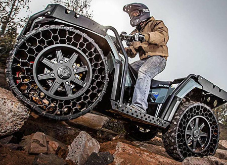

TrotiRaptor Posté(e) le 7 août 2019 Partager Posté(e) le 7 août 2019 Ah au fait, @Jērō, @S3RG3I et @Majkthebajksthlm : Vous savez si ce pneu est bien alvéolé (à nid d'abeille) comme sur la photo ou est-ce un pneu plein (j'espère pas vu la dimension) ? Citer Lien vers le commentaire https://www.espritroue.fr/topic/8521-modification-roue-arri%C3%A8re-raptor/page/2/#findComment-203106 Partager sur d’autres sites More sharing options...
S3RG3I Posté(e) le 7 août 2019 Partager Posté(e) le 7 août 2019 Non non c'est bien alvéolé. C'est de l'impression 3D. Sûrement le futur du pneu.Envoyé de mon Mi MIX 2 en utilisant Tapatalk Citer Lien vers le commentaire https://www.espritroue.fr/topic/8521-modification-roue-arri%C3%A8re-raptor/page/2/#findComment-203109 Partager sur d’autres sites More sharing options...
TrotiRaptor Posté(e) le 7 août 2019 Partager Posté(e) le 7 août 2019 il y a 48 minutes, S3RG3I a dit : Non non c'est bien alvéolé. C'est de l'impression 3D. Sûrement le futur du pneu. Envoyé de mon Mi MIX 2 en utilisant Tapatalk Ah c'est cool ça et est-ce que tu sais s'il y a de la silice dedans (J'en demande peut-être un peu trop ^_^) ? Citer Lien vers le commentaire https://www.espritroue.fr/topic/8521-modification-roue-arri%C3%A8re-raptor/page/2/#findComment-203114 Partager sur d’autres sites More sharing options...
