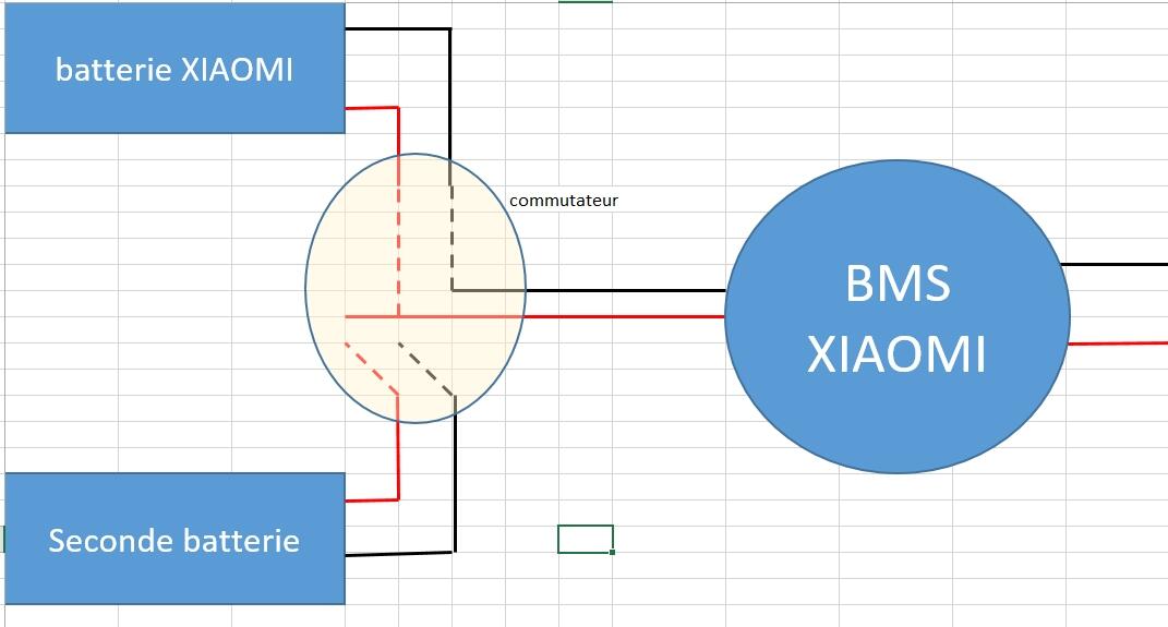

Pour le doublement de l’autonomie de ma M365, j’ai opté pour une batterie principalement préconisée dans les divers posts sur le forum. Mais au lieu d'utiliser la batterie d'origine et la supplémentaire en parallèle permanent, je veux les utiliser séparément en les connectant l’une ou l'autre en fonction de la charge de chacune avec un contacteur rotatif (switch lu dans certains spots) à 2 voies (+ et -) et 3 positions (1 pour connecter la batterie l'origine, 2 pour la deuxième batterie, 0 position neutre pour passer de 1 à 2 sans problèmes). J'ai choisi d'utiliser séparément les deux batteries pour éviter les inconvénients de distorsion de potentiel de chacune d'elle et leur détérioration évoquée dans ce sujet. Je charge donc les batteries séparément.
Une fois les pièces reçues, l'implantation effectuée, tout remonté, et branché ; au premier essai, la connexion sur la deuxième batterie provoque au bout de quelques secondes des bips (2 longs et un court) et une led clignote. Comme pour la trott de "djeouaille". Retour sur la connexion sur la batterie d'origine avec le rotacteur ... pas de problème, la trottinette fonction normalement.
Que se passe-t-il ? Auriez-vous une solution pour exploiter cette deuxième batterie.

Le schéma électrique de "azn_06" adapté pour l'insertion du rotacteur ci-joint (merci azn_06 pour ton schéma).

Salut
Le soucis c'est que le contrôleur moteur communique avec le BMS de la batterie. Ta batterie externe n'ayant pas de BMS ou du moins un compatible, le contrôleur se met en erreur
Même en laissant le BMS d'origine actif, les infos reçues sont incorrectes donc stop
C'est pour ca que tout le monde laisse la seconde batterie charger la premiere, comme ça pas d'erreur et donc pas de coupure
Si tu veux rester comme cela soit tu passes  sur un BMS compatible mais qui perd les options xiaomi, soit tu passes par un emulateur de BMS
Sinon pour le rotatif un dpdt 3 positions fait aussi l'affaire

Je suis très satisfait de ce montage et de ses résultats. Je charge les deux batteries en même temps avec leurs chargeurs respectifs, le rotacteur en position "zéro". Quant les batteries sont chargées (les voyants des chargeurs sont passés au vert) je débranche les chargeurs et je mets le rotacteur en position "un". Une fois sur trois ou quatre charges, je vérifie la différence de tension entre les deux batteries chargées (cette différence de tension reste inférieur à 0,5 volt à ce jour). J'ai une autonomie d'environ 40 kms. Quand je n'utilise pas la trott, je laisse le rotacteur en position "un" pour que les deux batteries s'équilibrent. Je ne fais jamais de mise à jour. J'ai monté une suspension avant "Monorim" noire.

Parmi toutes les solutions proposées sur ce site, j'ai opté pour celle-ci qui m'a semblée la plus simple et la plus saine pour entrer sur la BSM et la carte électronique de ma trottinette. Je charge les deux batteries séparément avec déconnexion de la batterie supplémentaire (le connecteur ouvert ). Lorsque les chargeurs indiquent que les batteries sont chargées, je débranche les chargeur et après contrôle des deux tensions des batteries (pas plus de 0,5 volts de différence), je ferme le connecteur pour que les deux batteries soient en parallèle. Aussi les deux batteries s'équilibrent tant à l'arrêt qu'au fonctionnent. Depuis presqu'un an que j'ai fait ce montage je n'ai pas eu de problèmes.
Je contrôle la tension en fin de charge tous les trois ou quatre charges.
Aussi je n'ai eu à adapter un autre firmware.
Je rappelle le schéma utilisé du 7 avril 2019 pour ce montage. Le rotacteur monté à trois positions mais je n'en utilise que deux… Position "0" ouvert  (les deux batteries ne sont pas connectées ensembles, mais la batteries d'origines reste connectée sur le BSM). Position "2" fermé (les deux batteries sont en parallèles).
