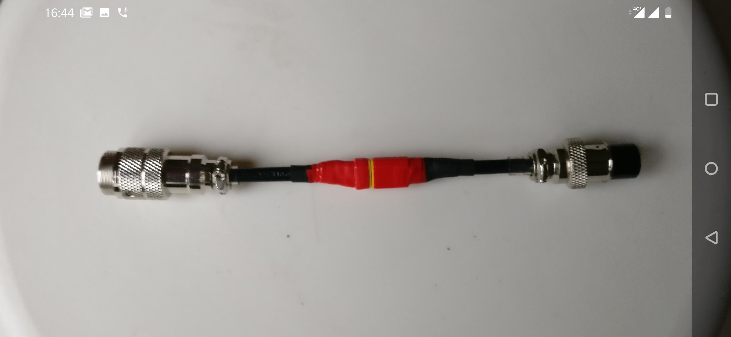

sbouju Posté(e) le 8 avril 2019 Partager Posté(e) le 8 avril 2019 (modifié) Okazoo, et cause triple emploi, je peux revendre un ou deux chargeurs 84V avec 3A en sortie. Ce sont le modèles d'origine pour Rockwheel GT16 (ventilés), que j'ai d'ailleurs utilisé moi-même pour ma MSuperX, via un adaptateur GX16-3 -> GX16-4 (photo jointe en bas) que je m'étais déjà fabriqué il y a un moment. Il est facile aussi de le (les) passer définitivement en GX-16-4, bien sûr. PS: les couples ci-dessous sont bien pour faire les adaptateurs en "Y" (entre autres) car leurs prises mâles ne sont pas "châssis"... https://www.amazon.fr/dp/B00GYUUHVW/ref=cm_sw_r_cp_apa_i_iz1QCbXV7MTYW Modifié le 8 avril 2019 par sbouju Lien vers le commentaire https://www.espritroue.fr/topic/8536-recherche-charge-doctor-msuper-x/#findComment-181753 Partager sur d’autres sites More sharing options...

Draksou Posté(e) le 8 avril 2019 Auteur Partager Posté(e) le 8 avril 2019 Il y a 1 heure, sbouju a dit : Okazoo, et cause triple emploi, je peux revendre un ou deux chargeurs 84V avec 3A en sortie. Ce sont le modèles d'origine pour Rockwheel GT16 (ventilés), que j'ai d'ailleurs utilisé moi-même pour ma MSuperX, via un adaptateur GX16-3 -> GX16-4 (photo jointe en bas) que je m'étais déjà fabriqué il y a un moment. Il est facile aussi de le (les) passer définitivement en GX-16-4, bien sûr. PS: les couples ci-dessous sont bien pour faire les adaptateurs en "Y" (entre autres) car leurs prises mâles ne sont pas "châssis"... https://www.amazon.fr/dp/B00GYUUHVW/ref=cm_sw_r_cp_apa_i_iz1QCbXV7MTYW Ça peut m'intéresser. Vous les vendez combien ? Et j'ai lu quelque part qu'il ne fallait pas dépasser 5A en sortie pour charger nos roues donc j'imagine que 2 chargeurs 3A peuvent poser soucis non ? Lien vers le commentaire https://www.espritroue.fr/topic/8536-recherche-charge-doctor-msuper-x/#findComment-181791 Partager sur d’autres sites More sharing options...
sbouju Posté(e) le 8 avril 2019 Partager Posté(e) le 8 avril 2019 (modifié) il y a 25 minutes, Draksou a dit : Ça peut m'intéresser. Vous les vendez combien ? Et j'ai lu quelque part qu'il ne fallait pas dépasser 5A en sortie pour charger nos roues donc j'imagine que 2 chargeurs 3A peuvent poser soucis non ? 30 €, si ça te convient...? Recharger une grosse roue à 5 A est encore une charge très lente, mais il s'agit aussi de préserver le circuit de charge de la roue, donc oui, autant ne pas trop dépasser, si on peut s'en passer. Avec ma GT16 c'est un peu différent, avec ses deux prises de recharge, pour lesquelles @Hobby16 m'avait confectionné un CD2 à deux entrées mais aussi deux sorties (longues...) aux petits oignons ! Modifié le 8 avril 2019 par sbouju Lien vers le commentaire https://www.espritroue.fr/topic/8536-recherche-charge-doctor-msuper-x/#findComment-181801 Partager sur d’autres sites More sharing options...
