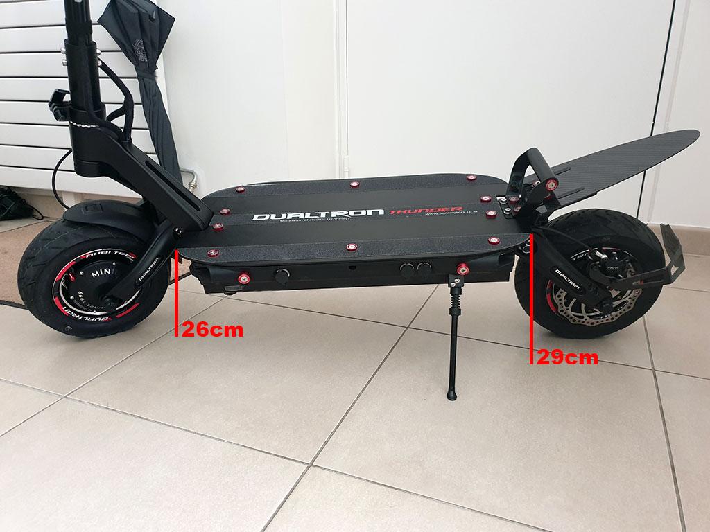

stip93 Posté(e) le 26 mai 2019 Partager Posté(e) le 26 mai 2019 Petite photo pour illustrer la hauteur : 26cm à l'avant et 29 à l'arrière. Citer Lien vers le commentaire Partager sur d’autres sites More sharing options...
