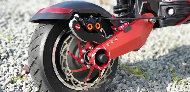

niklos Posté(e) le 9 avril 2019 Partager Posté(e) le 9 avril 2019 Je l'ai commandé avec les freins magura Mt5e. Pas encore reçu et je ne connais de toute façon pas la version "normal". Toujours est-il que, si ça te tente, Fast Ride propose le montage pour 205€. Je te confirme qu'il y a bien des "adaptateurs" à mettre, au moins pour l'arrière ; pour l'avant j'ai l'impression que non. Voici les photos : Magura : Origine Magura Citer Lien vers le commentaire Partager sur d’autres sites More sharing options...

ac/dc Posté(e) le 9 avril 2019 Partager Posté(e) le 9 avril 2019 Voilà d'autres photos qui viennent du club zero 2 Citer Lien vers le commentaire Partager sur d’autres sites More sharing options...
Saubin Posté(e) le 9 avril 2019 Partager Posté(e) le 9 avril 2019 Hello, Ils ne vendent pas l'adaptateur seul. Ça a été demandé par plusieurs personnes. Y a des possibilités d'installer le frein sans cette grosse pièce immonde. Va faire un tour sur telegram. 1 Citer Lien vers le commentaire Partager sur d’autres sites More sharing options...

lollipop Posté(e) le 3 juin 2019 Partager Posté(e) le 3 juin 2019 (modifié) Adaptateur pour frein arrière magura en vente (précommande) chez fastride: https://fastride.fr/p/precommande-support-de-frein-fastride-pour-zero10x-kit-b-support-seul Modifié le 3 juin 2019 par lollipop Citer Lien vers le commentaire Partager sur d’autres sites More sharing options...
