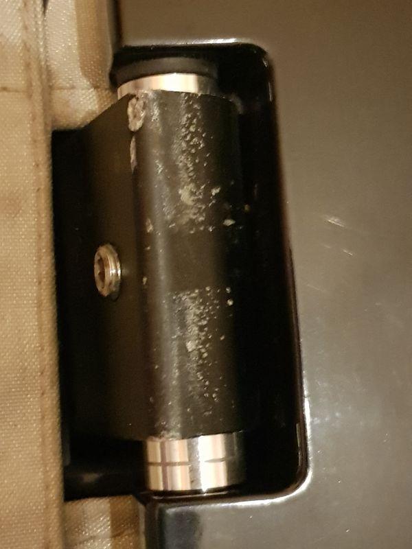

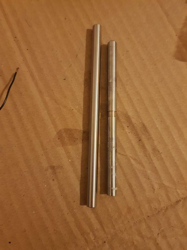

Alors,  l’axe des pédales V10 est plus long, les vis sont les mêmes, 20190412_213259.thumb.jpg.91a88e125cf2affe0d48b863c9ce6070.jpg
les pédales sont plus larges que celles de la v8, j’ai donc utilisé  2 rondelles d’un côté et une rondelle plus une rondelle en caoutchouc de l’autre côté sinon cela ne passait pas.

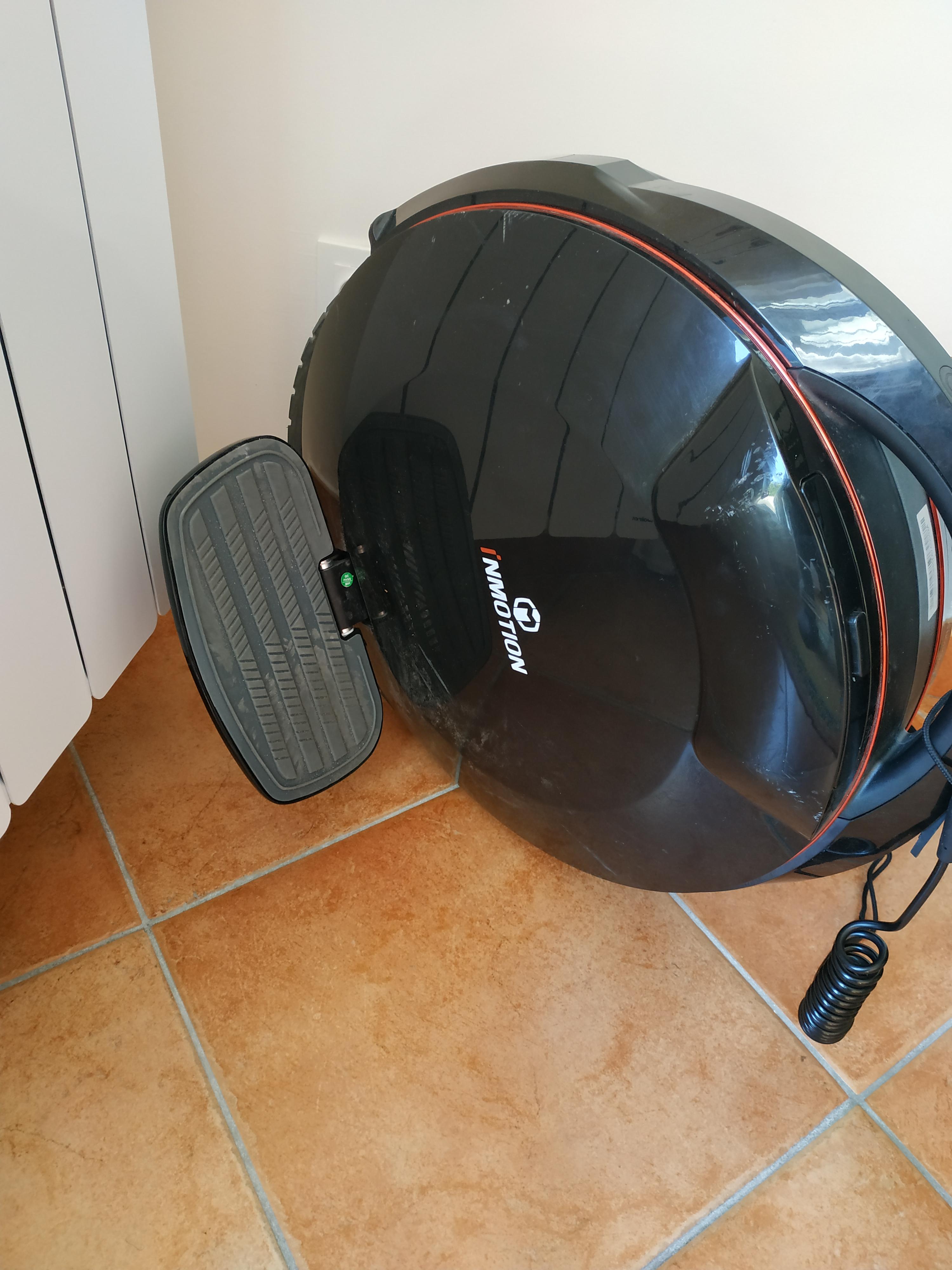

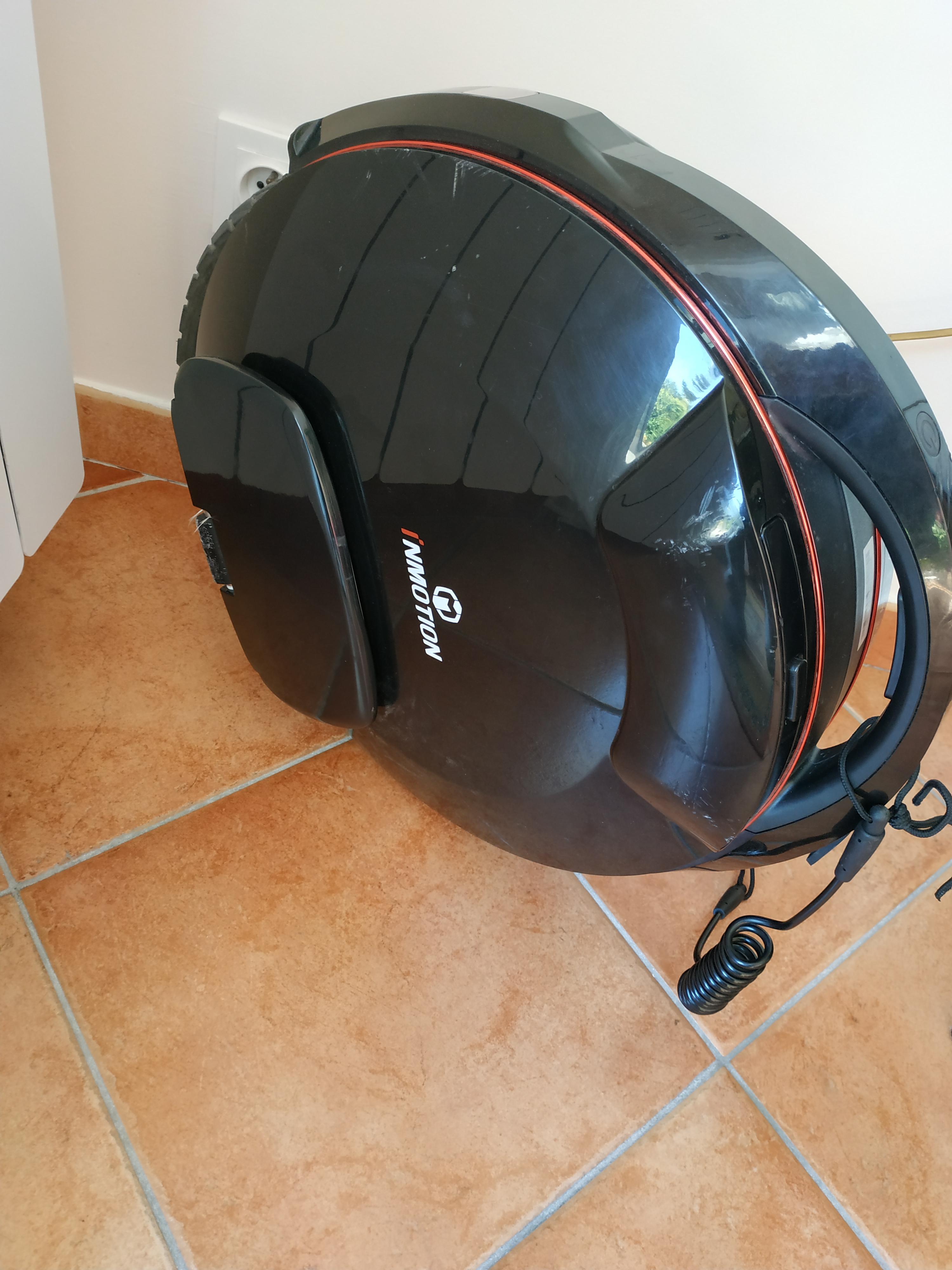

Hormis ce détail, aucun problème de montage et cela donne ça ..
Finalement cela donne quoi ? Après une balade de 2h pour tester et bien c’est nettement mieux. Le confort est enfin similaire à la E+ de ma femme. Les accélérations sont plus franches, la prise de vitesse plus rapide et nécessite moins d’effort. Le contrôle est plus doux, les pieds plus à plat et ne sortent pas trop des pédales et c’est moins douloureux. Il faut quand même faire attention, on approche très vite du tiltback sans s’en rendre compte

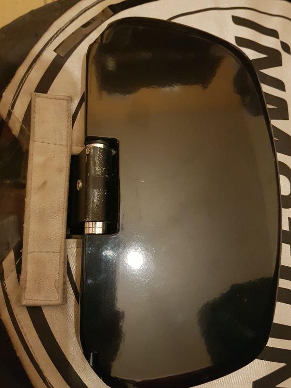

Par contre l'une des pédale ne reste pas en position haute quand je la referme comme elle ne se bloquait pas j'ai serré comme un bourrin les 2 vises de chaque coté de la pédale mais rien n'y a fait le seul truc que j'ai réussi à faire c'est que quand je démonte les 2 vises ben les petits embouts caoutchouc  qui doivent venir avec les vises reste à l'intérieure de la pédales donc plus moyen de ressortir l'axe ?
Morale de l'histoire je devrais réfléchir un peut avant de faire le bourrin ?

il me semble que c'est avec la vis du milieu, sans trop forcer pour contrôler la "dureté du levage" ?
Sinon, les rondelles en caoutchouc ne se sont pas dégradées et j'avoue qu'avec le temps, je ne sais plus comment c’était avant ?
Ah non pas celle du milieu la j'ai testé et j'ai pas trop forcé promis ? et ça bloque pas la pédale en position relevé c'est pas bien grave la je verrais pour mettre un petit aimant.
Pour les rondelles j'ai une imprimante 3D donc elles sont en PLA  je verrai combien de temps elles tiennent ?
