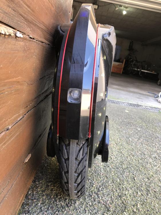

Olivierv8 Posté(e) le 14 avril 2019 Partager Posté(e) le 14 avril 2019 Bonjour, sous les conseils avisés de nthierry, j’ai déplacé ici le petit message ci dessous que j’avais placé dans une mauvaise rubrique Désolé je possède une inmotion v8 et j’ai remplacé le pneu original par celui de la v10. Il a fallu que je fasse quelques modifs mais le résultat est très satisfaisant côté esthétique. L’énorme avantage c’est qu’elle a maintenant le comportement de la v10. Je dois recevoir lundi prochain une paire de pédales de v10 que je vais poser sur ma v8. La réelle différence est la largeur des supports de pédale qui est plus large sur la v10, donc avec seulement des entretoises je vais pouvoir aisément les installer sur ma v8. Le but de cette modif est d’améliorer mon confort car chaussant du 43, mes piedsdépassent sur l’avant et sur les longues balades mes doigts de pieds on tendance à s’engourdir. Dès que j’aurais pris quelques photos je les posterai Citer Lien vers le commentaire Partager sur d’autres sites More sharing options...
Olivierv8 Posté(e) le 14 avril 2019 Auteur Partager Posté(e) le 14 avril 2019 Voici quelques photos illustrant le montage d’un pneu d’inmotion V10 sur une V8. Je trouve personnellement que l’esthétique de la roue est conservée et côté stabilité c’est pas comparable. De plus la tenue de roue sur chemin, herbe ou gravillon est nettement amélioré. je pense que c’est modif peut être intéressante si l’on possède déjà une V8 et que l’on veut obtenir la stabilité de la V8 Citer Lien vers le commentaire Partager sur d’autres sites More sharing options...

Olivierv8 Posté(e) le 14 avril 2019 Auteur Partager Posté(e) le 14 avril 2019 Salut à tous Effectivement j’ai dû couper la partie avant et arrière de la coque, modifié la position des alésages filetés sur les supports pédales qui permettent d’assembler la coque à la partie roue/moteur. Cela fait maintenant environ 4 mois que j’ai fais cette modif et depuis aucun défaut à déplorer, que des choses positives sur le comportement de la roue. Je n’ai pas non plus ressenti de perte de puissance lors de forte montée. Côté calibration, aucun soucis non plus. Le périmètre de ce pneu est en effet un peu plus important que celui de la v8 et l’indication de la vitesse est inévitablement erronée, l’appli va donc indiquer une vitesse inférieure à celle réelle. Je ne recherchais pas à gagner en vitesse juste en stabilité et le résultat me satisfait entièrement. J’ai posté ce petit sujet juste pour indiquer qu’il était possible de monter (En faisant quelques modifs) un pneu de V10 sur une V8 car il est probable que certain comme moi peuvent déplorer le louvoiement de la V8 dès que l’on augmente la vitesse et dès que la route (Ou chemin, gravillon...) présente des déformations. Citer Lien vers le commentaire Partager sur d’autres sites More sharing options...

Olivierv8 Posté(e) le 14 avril 2019 Auteur Partager Posté(e) le 14 avril 2019 Pas forcément très satisfait de la stabilité de ma v8 je voulais absolument modifier la taille du pneu, surtout sa largeur. J’ai essayé de m’informer sur ce sujet sur tous les sites parlant de gyroroue mais je n’ai rien trouvé sur ce sujet. Je me suis donc lancé. Avant de me lancé dans la modif, j’ai bien sûr d’abord commandé le pneu de la V10, démonté ma roue une fois le pneu reçu et étudié la faisabilité en prenant des mesures. Constat, je me suis aperçu qu’en faisant quelques découpes ça devait pouvoir se faire. Pour dire si c’est à la porté de tous, pas forcément, il faut être un peu équipé (Perceuse avec embout de ponçage, limes, lame de scie métal...) mais avec un peu de patience de de méticulosité c’est faisable. dès que j’aurais monté les pédales de la V10 et fais quelques essais je vous ferai un retour et posterai quelques photos Citer Lien vers le commentaire Partager sur d’autres sites More sharing options...
Jef Posté(e) le 14 avril 2019 Partager Posté(e) le 14 avril 2019 (modifié) Le 14/04/2019 à 10:10, Olivierv8 a dit : modifié la position des alésages filetés sur les supports pédales qui permettent d’assembler la coque à la partie roue/moteur. Développer Je suis pas sur de comprendre; cette modification, c'est pour rehausser la coque afin d'éviter que le pneu V10 ne touche le haut du passage de roue? Si c'est le cas, ça ovalise un peu l'ensemble, et devrait offrir un meilleur appui pour du 1 pied. Les découpes des béquilles ont-elles modifié la rigidité de la coque? Modifié le 14 avril 2019 par Jef Citer Lien vers le commentaire Partager sur d’autres sites More sharing options...
Olivierv8 Posté(e) le 14 avril 2019 Auteur Partager Posté(e) le 14 avril 2019 C’est tout à fait ça, et oui ça ovalise l’ensemble mais je pense que les photos que j’ai diffusées ne dénature pas la roue. De toute façon le but recherché n’était pas d’améliorer l’esthétique mais la stabilité. les découpes ne fragilisent pas la roue car ce sont juste des zones de carénage et non de maintien roue/moteur/coque. Un grand nombre de roues sur le marché n’ont pas de carénage aussi enveloppant la roue. Parfois lors d’un choc, il vaut mieux taper le pneu plutôt que le plastique car moins de risque de casse. 1 1 Citer Lien vers le commentaire Partager sur d’autres sites More sharing options...
