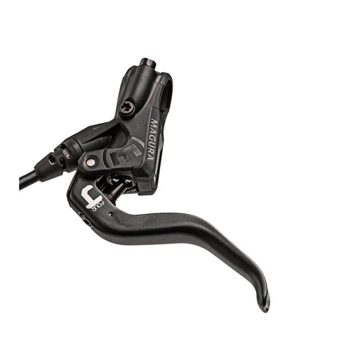

urban007 Posté(e) le 16 avril 2019 Partager Posté(e) le 16 avril 2019 il y a 18 minutes, ramesbonda a dit : il y a une heure, urban007 a dit : A ceci c est une gachette ? on dirais une commande de frein Justement je parlais de la commande frein. Citer Lien vers le commentaire Partager sur d’autres sites More sharing options...
urban007 Posté(e) le 16 avril 2019 Partager Posté(e) le 16 avril 2019 il y a 29 minutes, Crypto83 a dit : Oui, on le verra dans la partie 2 du tuto ? Demain si j'ai le temps de l'écrire. Pourquoi cela ne le serait pas ? Fais-tu reference au fait qu'ils sont très orientés vers l'avant ? Oui donc peut être compatibles Citer Lien vers le commentaire Partager sur d’autres sites More sharing options...
ramesbonda Posté(e) le 16 avril 2019 Partager Posté(e) le 16 avril 2019 Justement je parlais de la commande frein.oula,je suis l ouest,vais me coucher. 1 Citer Lien vers le commentaire Partager sur d’autres sites More sharing options...
Crypto83 Posté(e) le 16 avril 2019 Auteur Partager Posté(e) le 16 avril 2019 il y a 42 minutes, ramesbonda a dit : il y a une heure, urban007 a dit : A ceci c est une gachette ? on dirais une commande de frein Oui c'est un levier de frein, Magura Mt5e. Citer Lien vers le commentaire Partager sur d’autres sites More sharing options...
urban007 Posté(e) le 16 avril 2019 Partager Posté(e) le 16 avril 2019 il y a 18 minutes, ramesbonda a dit : il y a 28 minutes, urban007 a dit : Justement je parlais de la commande frein. oula,je suis l ouest,vais me coucher. Bonne nuit !! ? Citer Lien vers le commentaire Partager sur d’autres sites More sharing options...

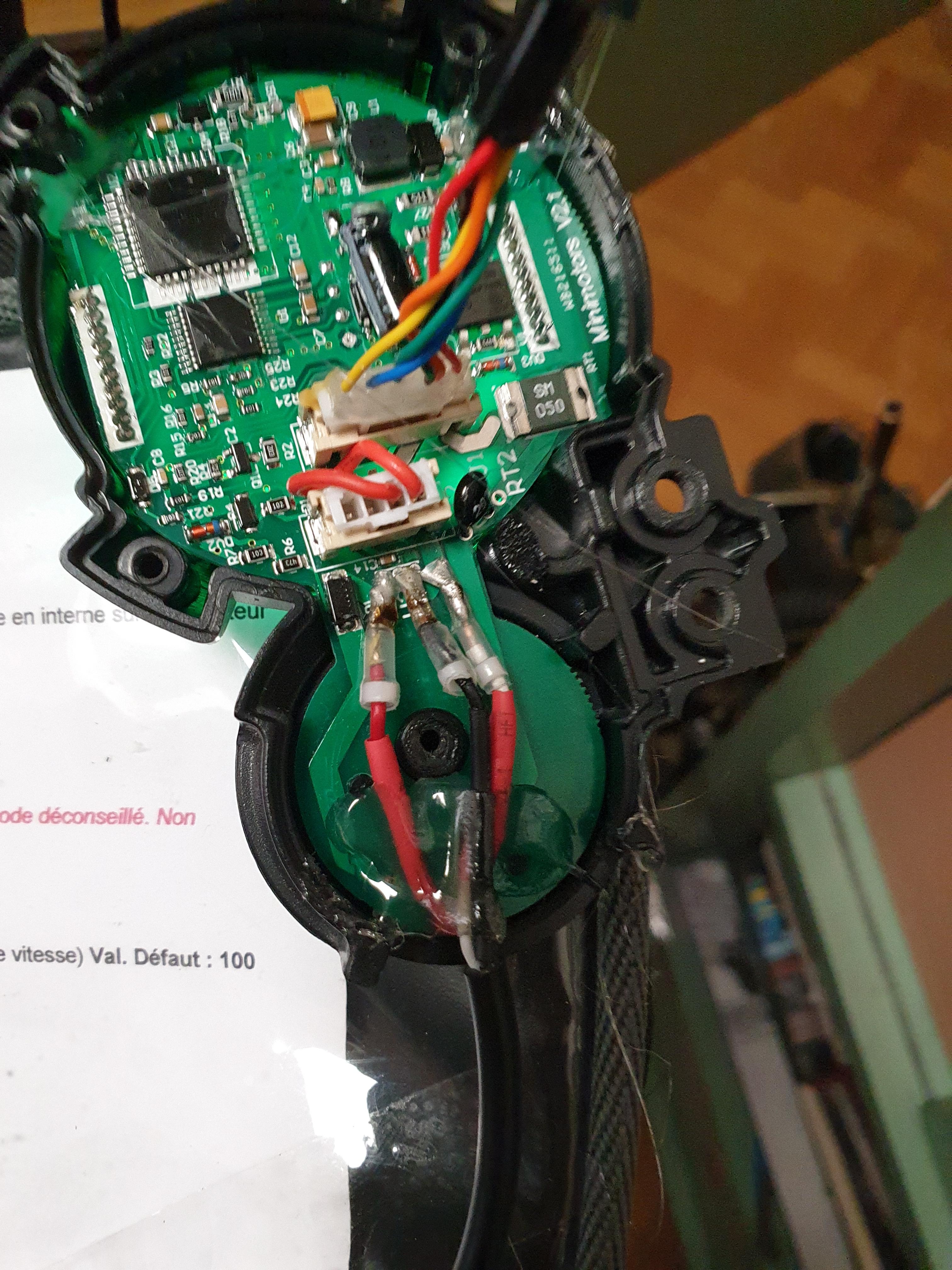

sevy13 Posté(e) le 16 avril 2019 Partager Posté(e) le 16 avril 2019 Je viens de démonter l'afficheur de la speedway M4pro c'est quasiment le même,mais je crois que je couperai les broches du capteur et je torsaderai à l'ancienne avec un point de soudure,enfin j'improviserai Lol Citer Lien vers le commentaire Partager sur d’autres sites More sharing options...

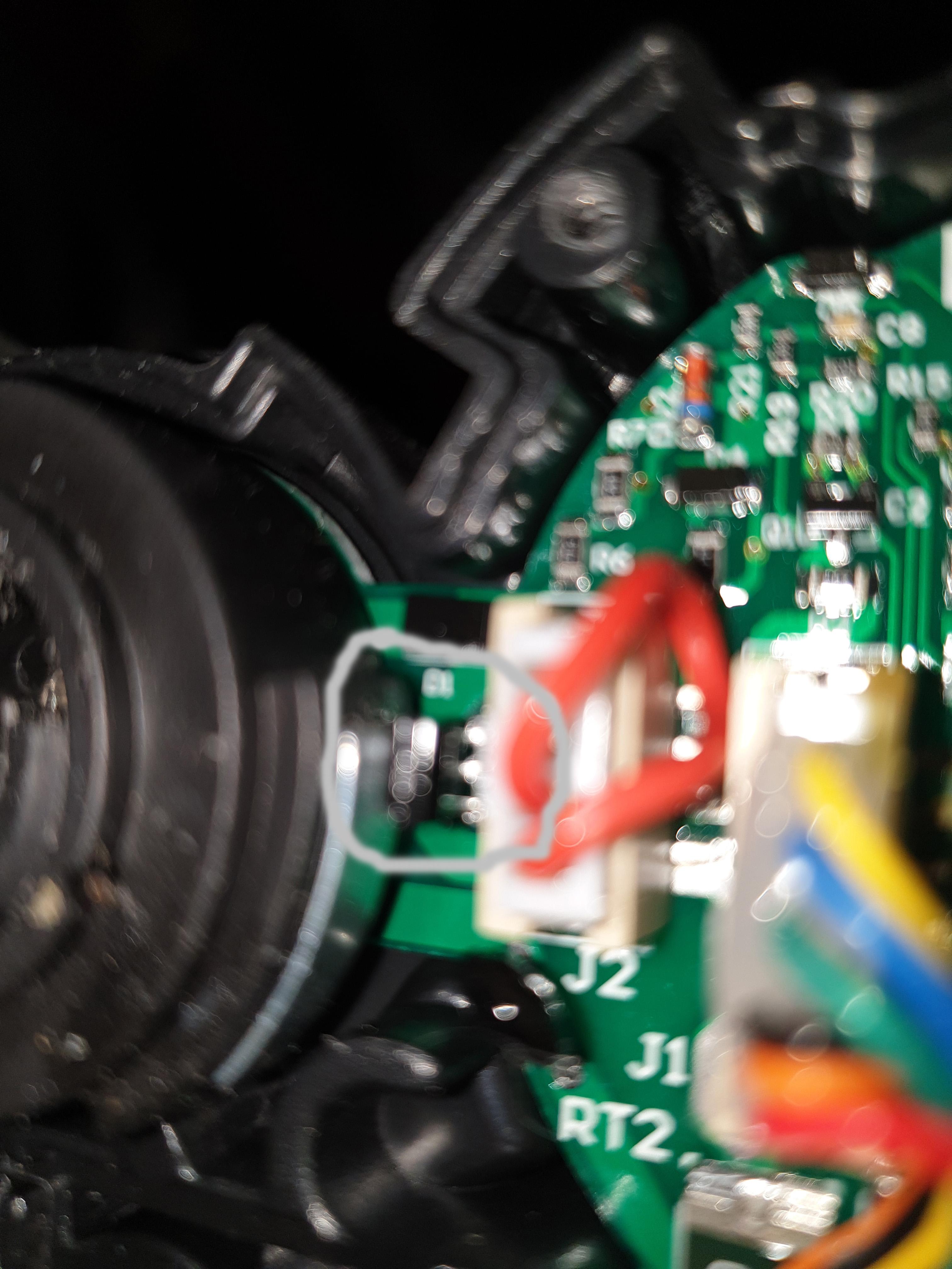

sevy13 Posté(e) le 16 avril 2019 Partager Posté(e) le 16 avril 2019 Question est ce que les 3 cables entourés en gris viennent pas du Hall Citer Lien vers le commentaire Partager sur d’autres sites More sharing options...
Crypto83 Posté(e) le 17 avril 2019 Auteur Partager Posté(e) le 17 avril 2019 Il y a 7 heures, sevy13 a dit : Je viens de démonter l'afficheur de la speedway M4pro c'est quasiment le même C'est exactement le même ? tu as aussi un afficheur "EYE" qui est la v2. Il y a 6 heures, sevy13 a dit : Question est ce que les 3 cables entourés en gris viennent pas du Hall Aucune idée, mais facile de savoir, il suffit de tester la resistance entre le capteur et la patte connectée au connecteur. 1 Citer Lien vers le commentaire Partager sur d’autres sites More sharing options...

crockmi le spartiate Posté(e) le 18 avril 2019 Partager Posté(e) le 18 avril 2019 Le 17/04/2019 à 01:32, sevy13 a dit : Question est ce que les 3 cables entourés en gris viennent pas du Hall ne te fis pas à la couleur, l'effet hall est géré directement par le contrôleur, ces fils sont sont des fils de signaux montant/descendant (kilométrage accélération...) Citer Lien vers le commentaire Partager sur d’autres sites More sharing options...

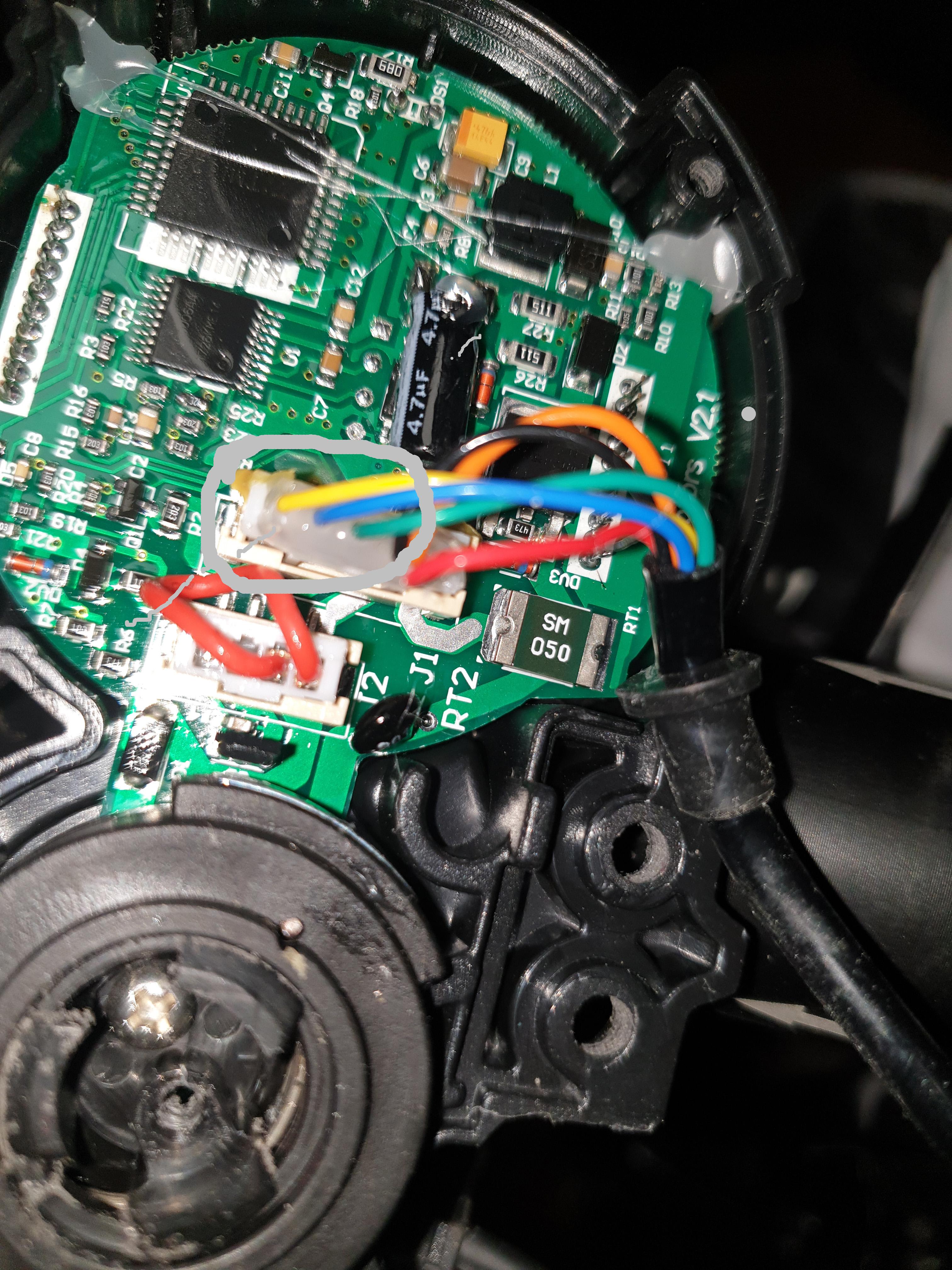

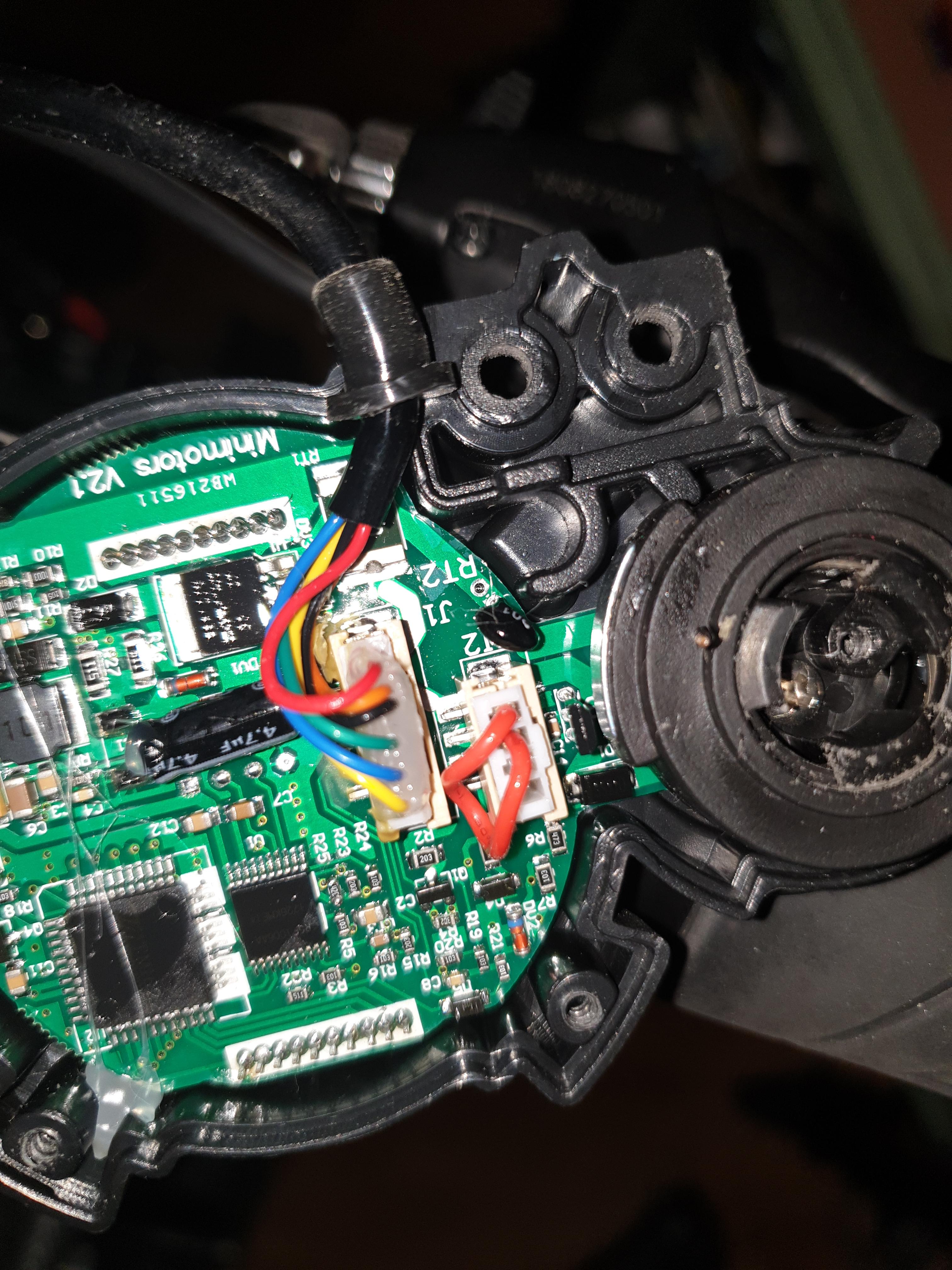

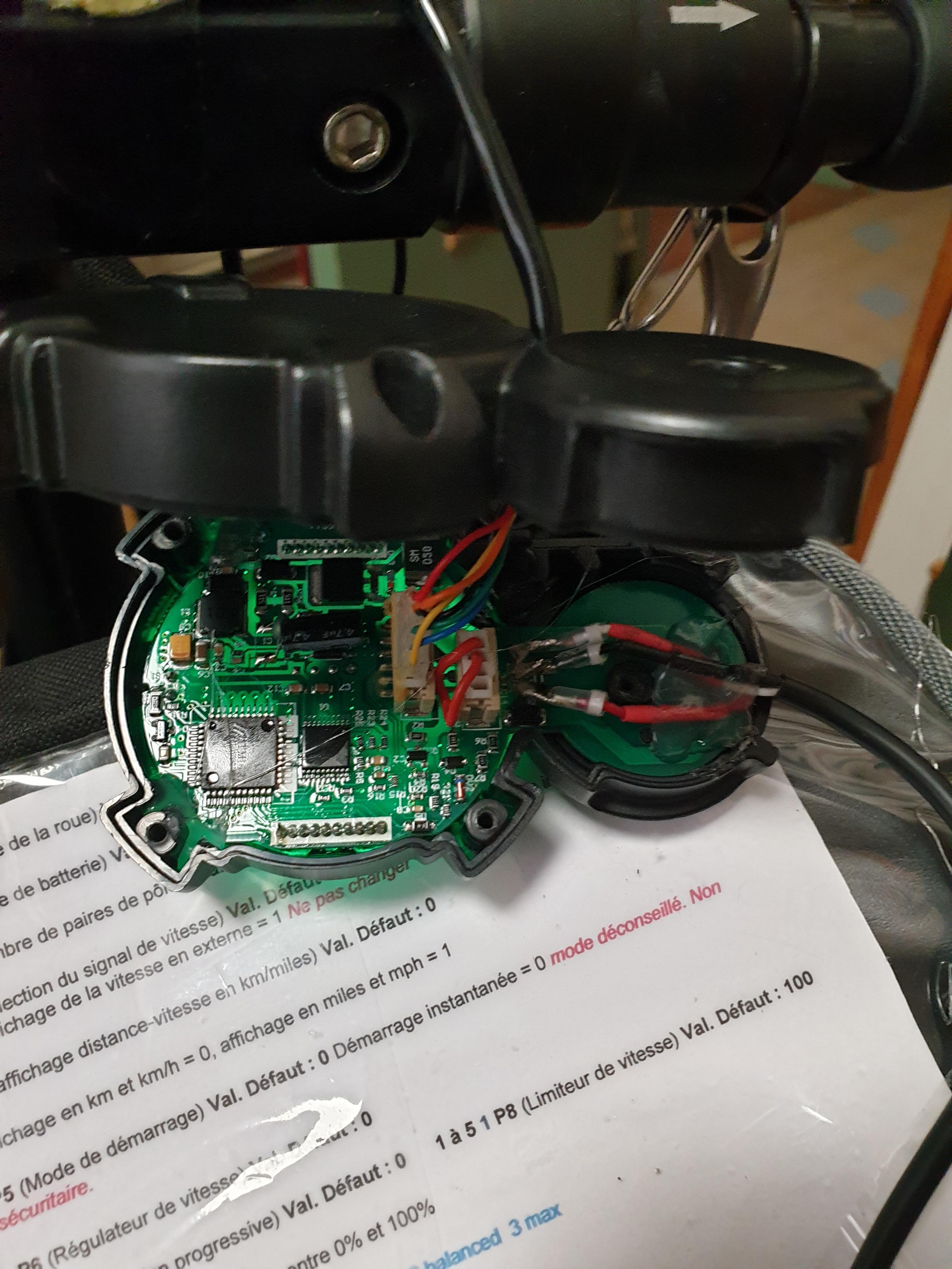

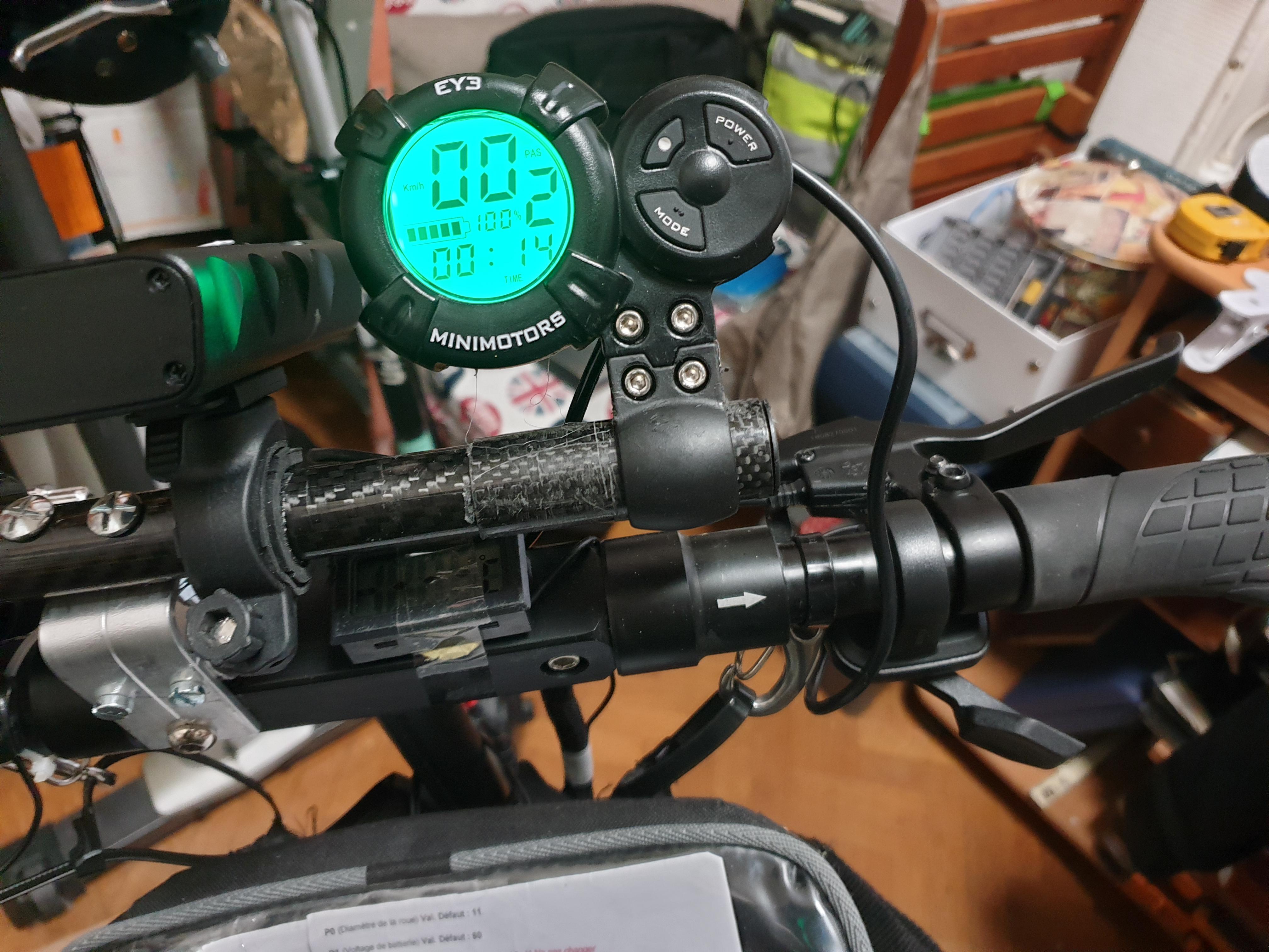

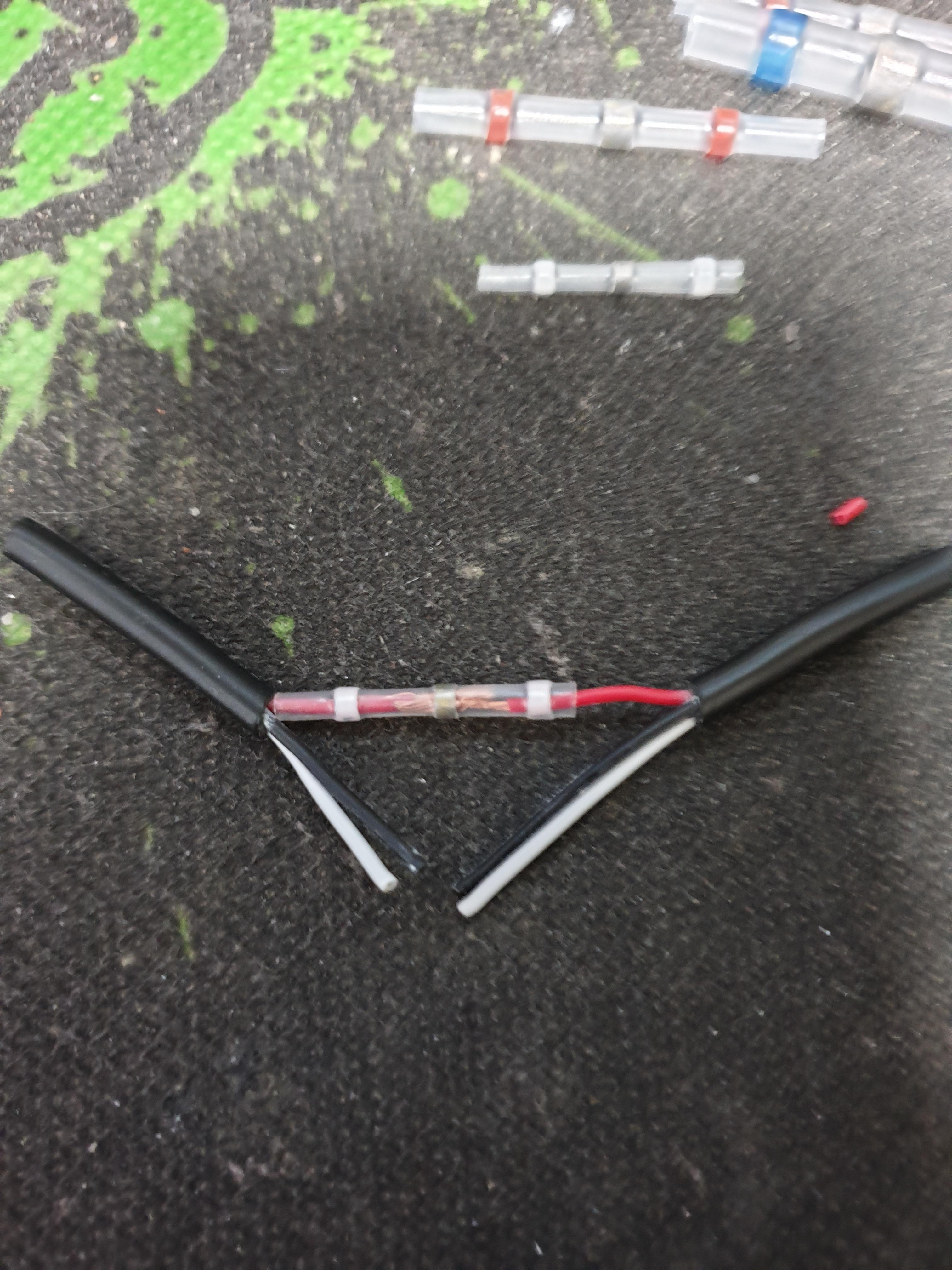

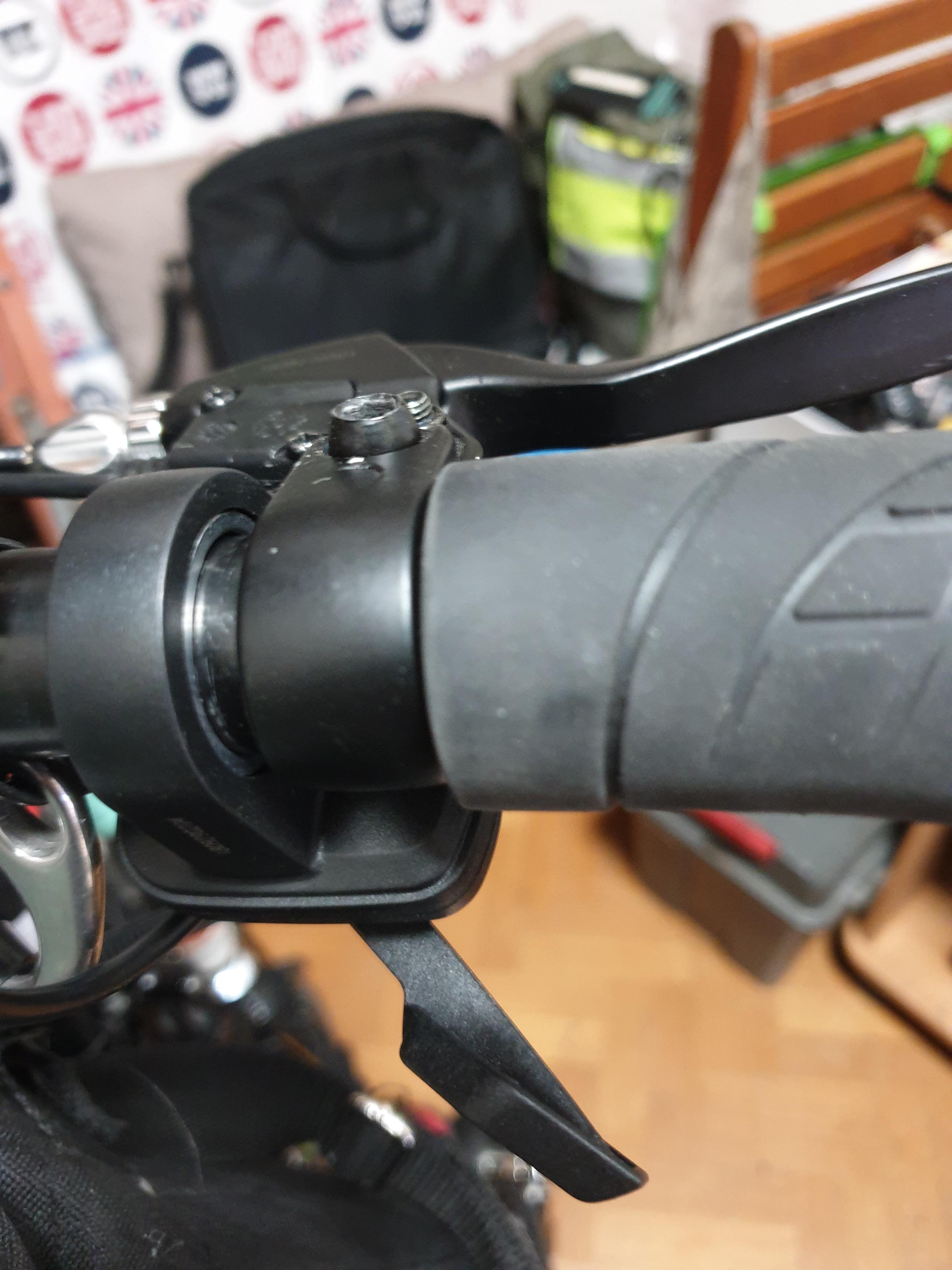

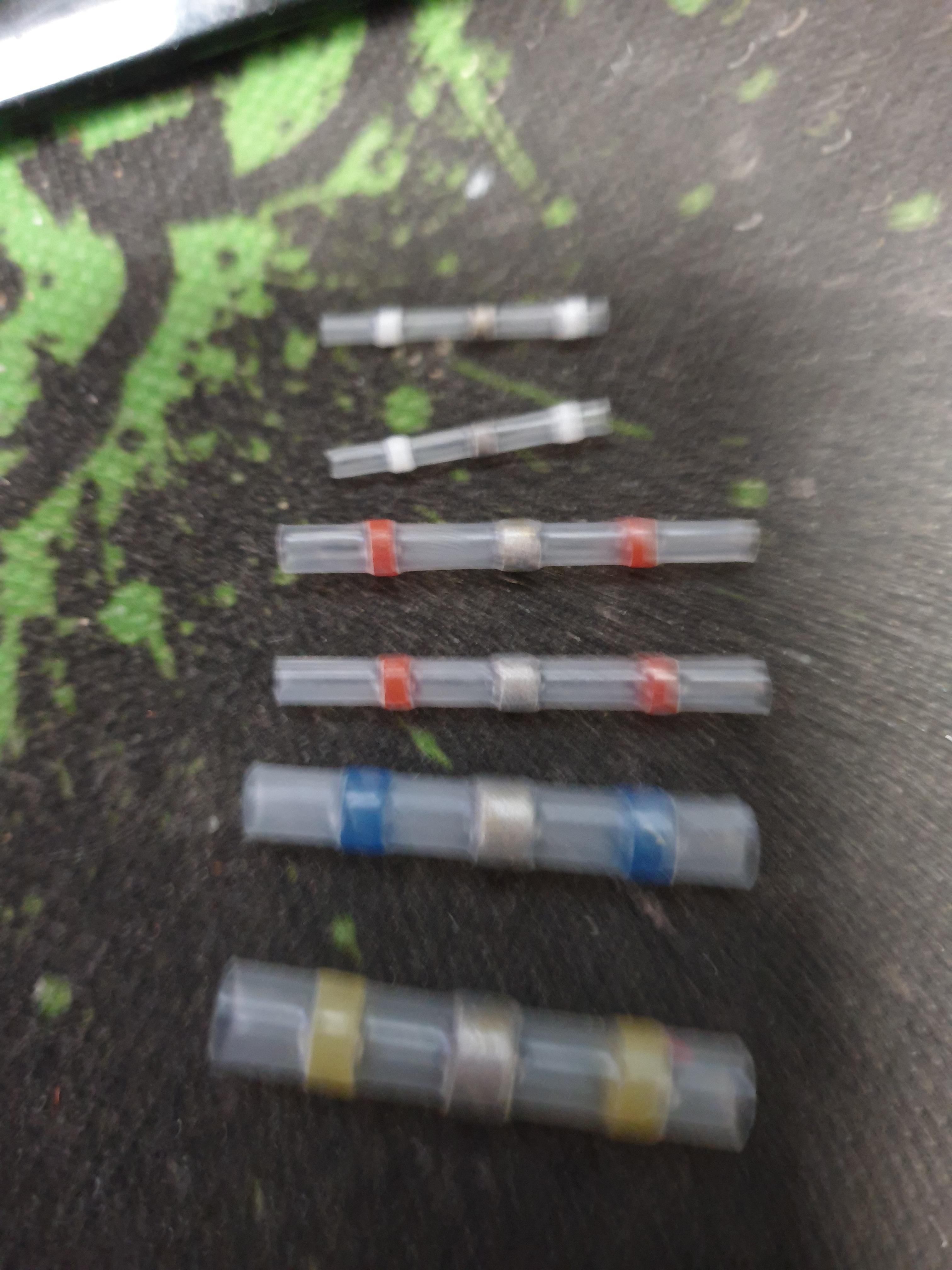

sevy13 Posté(e) le 18 avril 2019 Partager Posté(e) le 18 avril 2019 (modifié) POSE de l’accélérateur Externe Donc je me suis lancé dans "l'aventura" j'ai suivi au max la 1ere partie du tuto ( la découpe de l'aimant sera pour plus tard ) Speedway ou DUaltron même combat ça marche sur les deux j'ai choisi de couper le capteur hall de l'afficheur et de souder directement sur les pins ( car je n'avais pas de connecteur 3pins donc encore plus facile ) pour les soudure j'ai utilisé des wires connectors eventronic ( j'avais fait un essai sur urban 360 c'est mauvais pour les gros cable et ideal pour les petit) photo 1) la boite de connecteurs. photo 2) les connecteurs, au milieux de chaque connecteur en silicone il y a une bague d'étain avec du flux, il suffit d'introduire les fils à souder et d'appliquer un fer à souder chaud sur la bague photo 3 ) exemple photo 4) soudure sur les pins du capteur hall que j'ai décapité je ne reprend pas le Tuto de Crypto83 super bien fait j'explique ce que j'ai fait de différent photo 5) prêt pour essai ....ça tourne photo 6) et 7) terminé j'ai installé le display sur mon extension de guidon car pas assez de place puis phase d'adaptation et de modification de l'aimant Modifié le 19 avril 2019 par sevy13 ajout vue 2 Citer Lien vers le commentaire Partager sur d’autres sites More sharing options...
