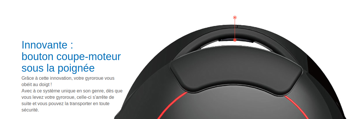

euh, non, c'est pas le contact avec le sol qui "embraye" la roue comme tu dit,
c'est le fait de lâcher ce coupe circuit:
pour le reste, quand elle coupe, c'est que lui demande un effort trop important,
même un tout petit trottoir de4-5 cm, si tu arrives dessus à trop faible vitesse raide comme un poteau, c'est clair qu'elle va couper,
sauf si tu pèses 30 kgs !
il y a 3 minutes, G.Rhum a dit :
Non, l'embrayage se fait en temps réel en fonction de la position du centre de masse. Ce n'est pas du tout ou rien dès que le bouton est relâché. Sinon on serait toujours perpendiculaire à la route, même dans les côtes ou descentes...
il y a 4 minutes, G.Rhum a dit :
Non plus. constaté à plusieurs reprises même sans être sur la roue.
