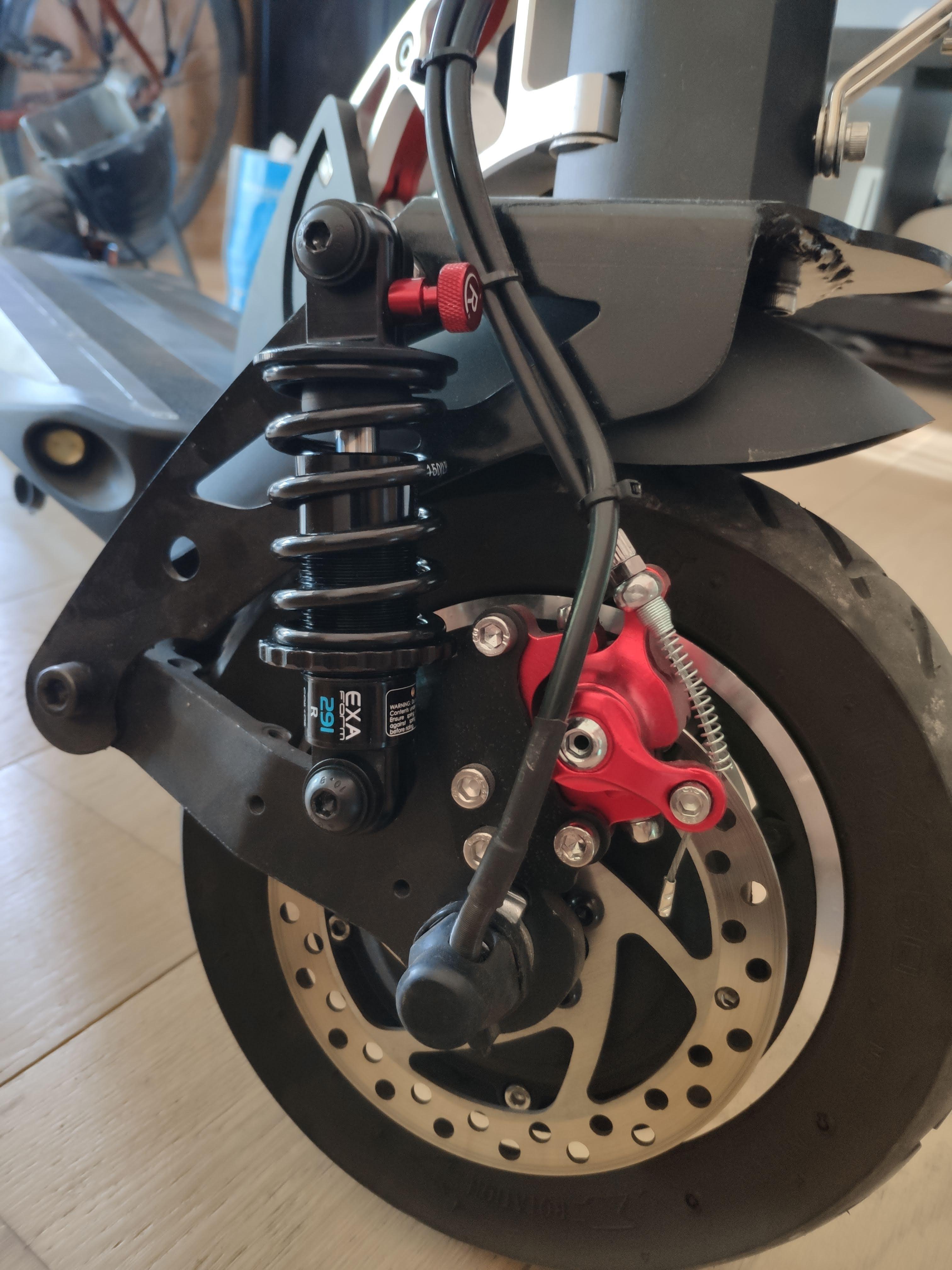

Defstark Posté(e) le 17 septembre 2019 Partager Posté(e) le 17 septembre 2019 Le 12/09/2019 à 14:55, krovit a dit : Salut. J'ai acheté ça : https://fr.aliexpress.com/item/32954873935.html Puis ça pour l'arrière car le support fourni était trop bas : https://www.amazon.fr/gp/product/B07LG6KMJ1/ Les étriers à l'avant et à l'arrière sont identiques, il n'y a que le support qui change, pour ajuster la position par rapport au disque. A l'arrière l'étrier est côté gauche,le câble de frein vient tirer vers l'avant le levier. Et à l'avant l'étrier est côté droit, et le câble tire le levier vers l'arrière. J'ai une fourche style Speedway 5, je ne sais pas si ça joue sur la position de l'étrier. Je rebondis sur ton explication, je suis dans le même cas. etrier a gauche sur l'arriere et à droite sur l'avant, sur les photos on voit clairement que les étriers sont différents. Que ce soit les Xtech ou autre, avant ou arrière il n'y a jamais de différence... si tu as une photo de ta fourche Merci pour ta réponse en tout cas ! Citer Lien vers le commentaire Partager sur d’autres sites More sharing options...

krovit Posté(e) le 17 septembre 2019 Partager Posté(e) le 17 septembre 2019 il y a 14 minutes, Defstark a dit : Je rebondis sur ton explication, je suis dans le même cas. etrier a gauche sur l'arriere et à droite sur l'avant, sur les photos on voit clairement que les étriers sont différents. Que ce soit les Xtech ou autre, avant ou arrière il n'y a jamais de différence... si tu as une photo de ta fourche Merci pour ta réponse en tout cas ! Voilà pourquoi : Citer Lien vers le commentaire Partager sur d’autres sites More sharing options...

Defstark Posté(e) le 17 septembre 2019 Partager Posté(e) le 17 septembre 2019 il y a 1 minute, krovit a dit : Voilà pourquoi : Je m'en doutai... il est positionné devant le ressort. Tu as la D5+ "upgraded" ? qui n'est plus produite il me semble ? Citer Lien vers le commentaire Partager sur d’autres sites More sharing options...
