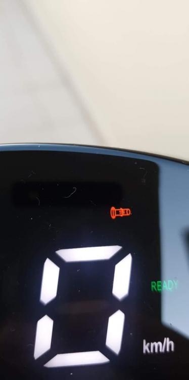

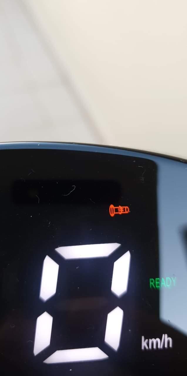

Quel est ce temoin svp?
Grincheux
il y a 18 minutes, Grincheux a dit :
Voila j'ai acheté un citycoco caigiees's et j'ai ce témoin en forme de poignée qui s'allume est depuis le citycoco ne fonctionne plus..quand pensez vous?
Que tu as une panne ou un problème avec l'accélérateur.
Accélérateur
Vérifiez le capteur interne du ressort et du capteur magnétique de l'affichage des gaz. Vous devrez ouvrir le capot arrière de votre affichage des gaz pour le dépanner.
Brandouille les câbles pour voir si le pictogramme disparait, quelques fois c'est un mauvais contact   :S
Si acheté en France contact ton vendeur avant de démonter quoique se soit pour ne pas faire sauter la garantie, évidement c'est dimanche et lundi c'est férié   :(
