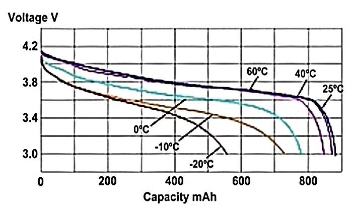

Sparrow Posté(e) le 26 avril 2019 Partager Posté(e) le 26 avril 2019 Bonjour bonjour, Attention il y a une erreur dans la faq au niveau de la température de stockage !!! => 0°C ce n'est pas bon du tout !!! ;-) Il faut les stocker dans un lieu tempéré en hiver, et les isoler du froid. Sinon super FAQ, bravo. Juste pour être un peu relou il manquerait peut être quelque explications sur la différence entre la tension à vide d'une batterie et sa tension en charge. Beaucoup de personne ne comprenne pas pourquoi leurs trottinettes coupe tôt alors que quand il les rallumes la tension est remonté a un niveau "correct". Voila voila PS: je suis sur le projet d'ajout d'une batterie amovible sur une super mini 4 pro donc si quelqu'un à déjà tenté l'expérience je veux bien partager avec lui ;-) Citer Lien vers le commentaire https://www.espritroue.fr/topic/8692-faq-utilisation-de-la-batterie-infos-et-intox/page/2/#findComment-185495 Partager sur d’autres sites More sharing options...
Crypto83 Posté(e) le 26 avril 2019 Auteur Partager Posté(e) le 26 avril 2019 (modifié) il y a 36 minutes, Sparrow a dit : Bonjour bonjour, Attention il y a une erreur dans la faq au niveau de la température de stockage !!! => 0°C ce n'est pas bon du tout !!! ? Il faut les stocker dans un lieu tempéré en hiver, et les isoler du froid. Sinon super FAQ, bravo. Juste pour être un peu relou il manquerait peut être quelque explications sur la différence entre la tension à vide d'une batterie et sa tension en charge. Beaucoup de personne ne comprenne pas pourquoi leurs trottinettes coupe tôt alors que quand il les rallumes la tension est remonté a un niveau "correct". Voila voila Merci de ton retour ! J'imagine que le schéma posté fait référence à ton commentaire au-dessus. En effet sur le schéma nous pouvons constater que la capacité utilisable (lors de la décharge) de la batterie décroit en fonction de la température. Plus il fait chaud, plus la capacité utilisable de la batterie est grande, et inversement, plus il fait froid, plus celle-ci se réduit. C'est pourquoi nous pouvons ressentir des différences d'autonomie (de l'ordre d'une dizaine de %) entre l'été et l'hiver en France, suivant les régions. Ceci est différent avec le stockage, qui lui, permet sur le long terme de conserver cette capacité utilisable avec le froid. Voici la ci-après référence qui permet de faire le rapprochement. On peut constater que la capacité de la batterie décroit avec le temps, et ceci est aggravé avec une température élevée, de ce fait il est préconisé de stocker dans un endroit froid si possible, et à 40% de charge lorsqu'on ne compte pas se servir du véhicule pendant plusieurs semaines à plusieurs mois. Citation Pourcentage et température de stockage: Plus le % est élevé, mieux c'est !Tableau indiquant la perte de capacité d’une batterie en fonction du % de charge ainsi que de la température de stockage. il y a 36 minutes, Sparrow a dit : PS: je suis sur le projet d'ajout d'une batterie amovible sur une super mini 4 pro donc si quelqu'un à déjà tenté l'expérience je veux bien partager avec lui ? @sevy13 en a installé une sur la sienne par exemple ? Modifié le 26 avril 2019 par Crypto83 Citer Lien vers le commentaire https://www.espritroue.fr/topic/8692-faq-utilisation-de-la-batterie-infos-et-intox/page/2/#findComment-185505 Partager sur d’autres sites More sharing options...
Sparrow Posté(e) le 26 avril 2019 Partager Posté(e) le 26 avril 2019 il y a 52 minutes, Crypto83 a dit : Merci de ton retour ! J'imagine que le schéma posté fait référence à ton commentaire au-dessus. En effet sur le schéma nous pouvons constater que la capacité utilisable (lors de la décharge) de la batterie décroit en fonction de la température. Plus il fait chaud, plus la capacité utilisable de la batterie est grande, et inversement, plus il fait froid, plus celle-ci se réduit. C'est pourquoi nous pouvons ressentir des différences d'autonomie (de l'ordre d'une dizaine de %) entre l'été et l'hiver en France, suivant les régions. Ceci est différent avec le stockage, qui lui, permet sur le long terme de conserver cette capacité utilisable avec le froid. Voici la ci-après référence qui permet de faire le rapprochement. On peut constater que la capacité de la batterie décroit avec le temps, et ceci est aggravé avec une température élevée, de ce fait il est préconisé de stocker dans un endroit froid si possible, et à 40% de charge lorsqu'on ne compte pas se servir du véhicule pendant plusieurs semaines à plusieurs mois. Oui en effet mon schéma faisait référence à ma remarque, et finalement je me sens bête lol car j'ai confondu le schéma de la décharge en utilisation et celui "à vide". Surtout que en général on recommande une température de stockage entre 5°c et 25 °c, 5°c étant le meilleur...bon désole pour t'avoir fait perdre ton temps ;-) Pour @sevy13 j'avais vu ça oui il fallait justement que je le contact :-) Merci Citer Lien vers le commentaire https://www.espritroue.fr/topic/8692-faq-utilisation-de-la-batterie-infos-et-intox/page/2/#findComment-185521 Partager sur d’autres sites More sharing options...
