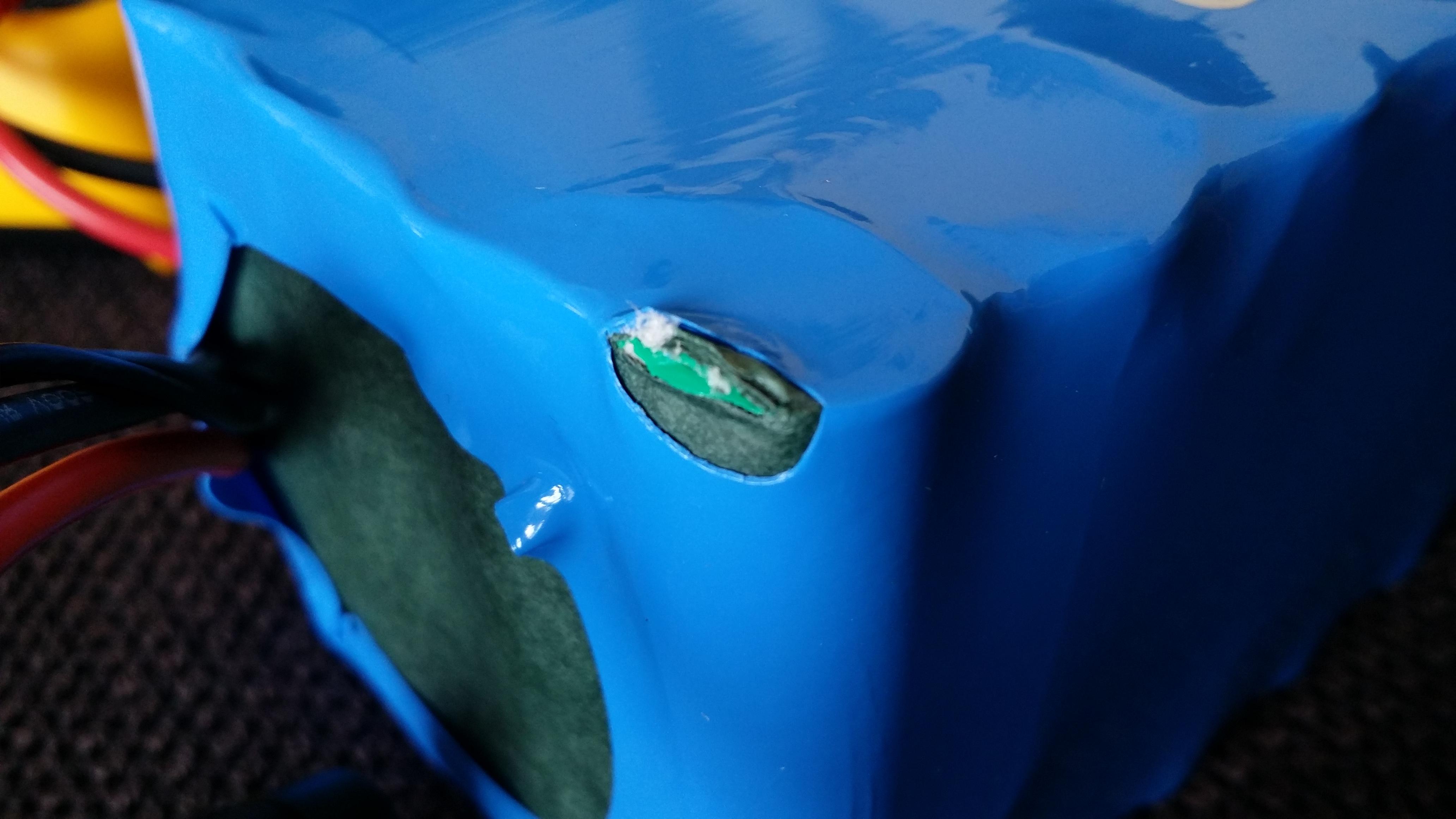

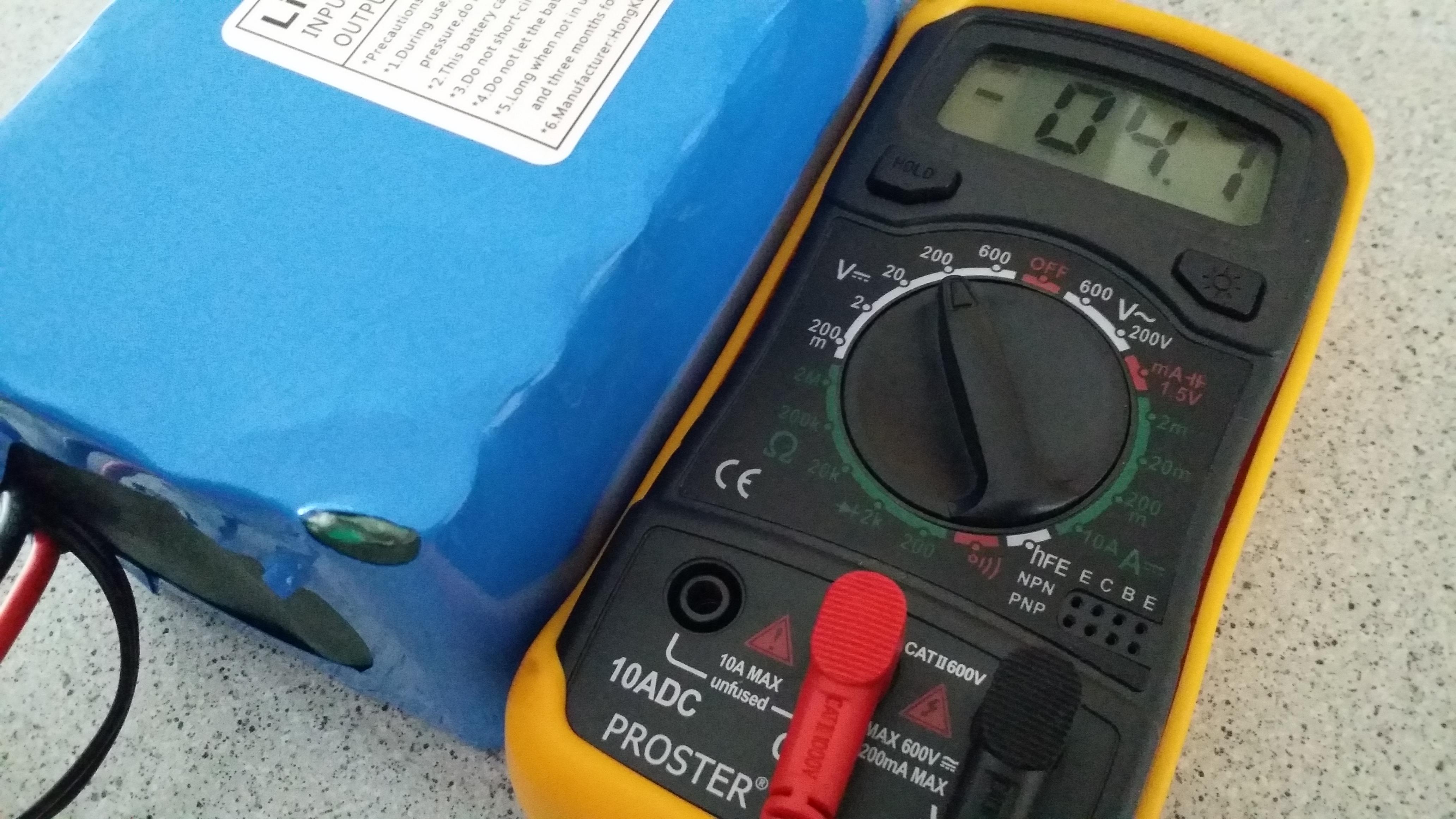

MDAM Posté(e) le 23 avril 2019 Partager Posté(e) le 23 avril 2019 Bonjour à tous. J'ai reçu ma batterie avec un petit choc qui me paraît pas bien grave. Par contre j'ai chargé une première fois hier la batterie et après contrôle elle donne du 41,5 Volts, aujourd'hui je la recontrôle et la il me sort du 4,7 Volts ? Quelqu'un a une idée . Merci. Citer Lien vers le commentaire Partager sur d’autres sites More sharing options...
spider94 Posté(e) le 23 avril 2019 Partager Posté(e) le 23 avril 2019 Sûrement une cosse qui ne tient pas ou mal. Si elle est sous garantie, renvoie là. Citer Lien vers le commentaire Partager sur d’autres sites More sharing options...
Crypto83 Posté(e) le 23 avril 2019 Partager Posté(e) le 23 avril 2019 Pas du tout bon ! La cellule est déformée fait très attention ! Surtout ne l'utilise pas et renvoie-la au plus vite. 1 Citer Lien vers le commentaire Partager sur d’autres sites More sharing options...
MDAM Posté(e) le 23 avril 2019 Auteur Partager Posté(e) le 23 avril 2019 Merci pour vos conseils ? Pourquoi ne pas l'utiliser , que peut -il se passer ? Citer Lien vers le commentaire Partager sur d’autres sites More sharing options...
Crypto83 Posté(e) le 23 avril 2019 Partager Posté(e) le 23 avril 2019 il y a 9 minutes, MDAM a dit : Merci pour vos conseils ? Pourquoi ne pas l'utiliser , que peut -il se passer ? Elle peut prendre feu. Et les batterie au lithium ne s'éteignent pas avec de l'eau. 1 Citer Lien vers le commentaire Partager sur d’autres sites More sharing options...

Yotraxx Posté(e) le 23 avril 2019 Partager Posté(e) le 23 avril 2019 Regarde la vidéo et tu verra ce que veux dire [mention=1925]Crypto83[/mention] , Je plus doué !!Et ce n'est pas un cas isolé. Ce genre de GROS défaut demande à isoler la batterie dans un endroit hors d'un lieu où pourrait se déclarer un incendie dévastateur (à l'extérieur ! Jardin ?) qui peut survenir plusieurs heures/jours après un choc de ce type !Il peut ne rien arriver ! Mais les batteries li-Ion qui subissent un choc peuvent devenir très instables. À prendre en considération... Citer Lien vers le commentaire Partager sur d’autres sites More sharing options...
