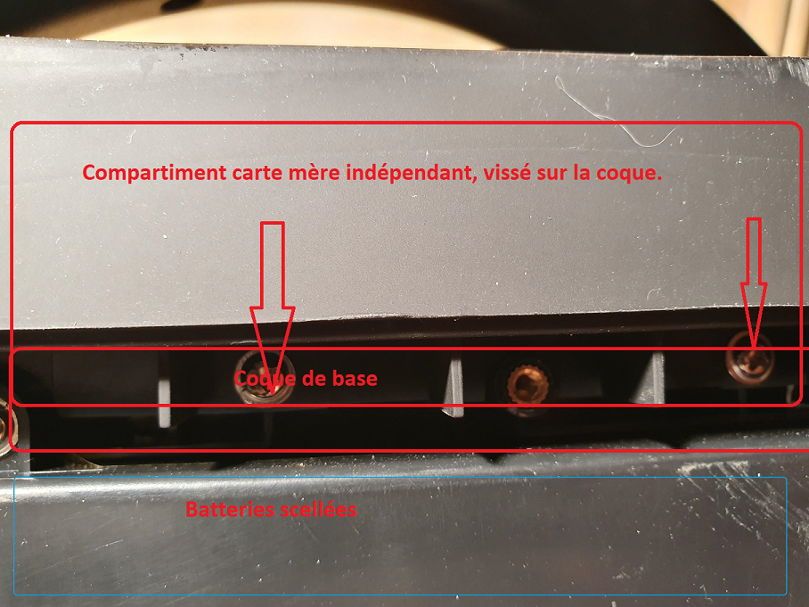

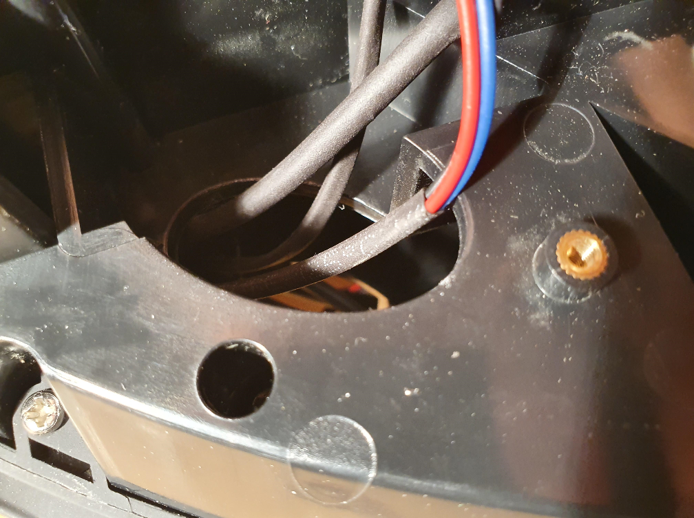

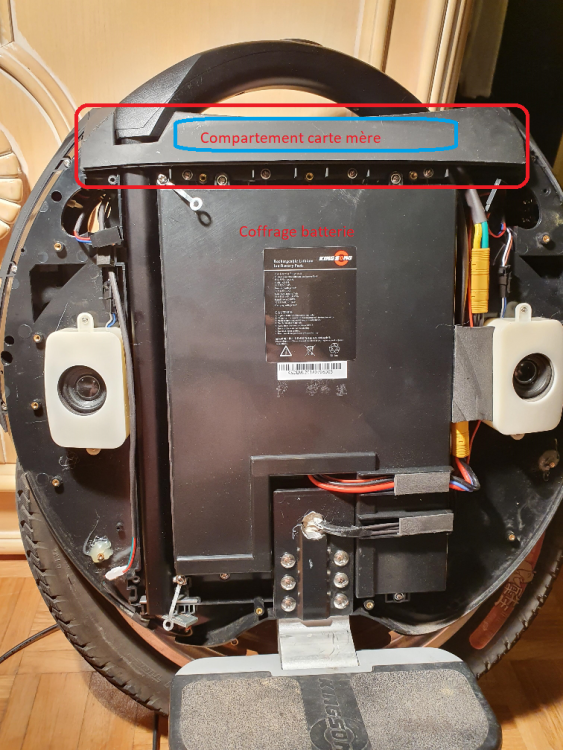

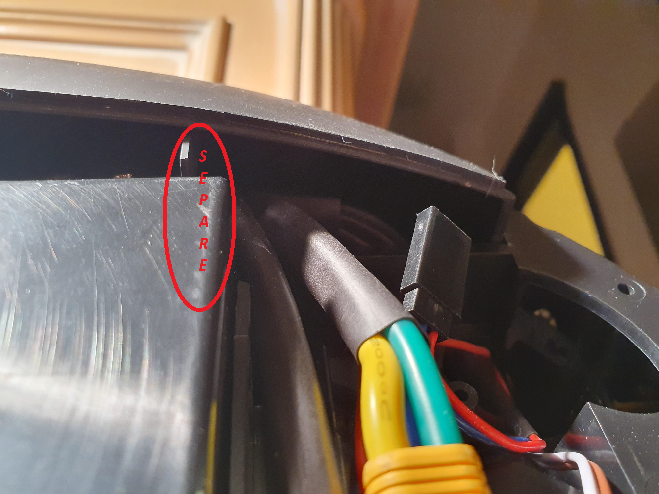

MrP-MrF Posté(e) le 20 octobre 2019 Partager Posté(e) le 20 octobre 2019 Vu que je devais remplacer mon trolley, que cela m'inquiétait, petit détour (j'ai roulé 2 fois avec une énormmeee drache à bruxelles, pendant un bon 15 minutes, pas de souci ouf). En fait c'est super bien conçu, et compartimenté, je m'explique : Les batteries sont dans un caisson étanche, et la carte mère dans un autre caisson étanche, vissé sur la coque. Ce fameux compartiment, assuré par au dessus et un compartiment, est aussi sécurisé par le coté avec des câbles descendant, par un coupe-eau plastique. En gros, pour que l'eau s'infiltre, il faudrait quasi de la pluie projeté de force de face ou en bas continu (et encore, j'ai un doute), passant la coque extérieure... On voit que les câbles sont bien sertis aussi avec des connectiques aussi sécurisées... Et qu'ils passent tous à travers les différentes parties séparées de la coque par un emplacement faible et qu'ils sont gainés. Bref, en gros, en supposant que l'eau passe la coque par ces fameux angles, il y a toujours le doute sur le bouton qui pourrait faire un court-circuit... sur lequel je mettrais un cache. Mais bon, vu comment c'est compartimenté, sécurisé, propre niveau cablâge etc, je me doute que kingsong a pris un bon bouton qui supporte la projection aussi en continu. 1 Citer Lien vers le commentaire https://www.espritroue.fr/topic/8707-ks18l-rouler-sous-la-pluie/page/2/#findComment-213390 Partager sur d’autres sites More sharing options...
