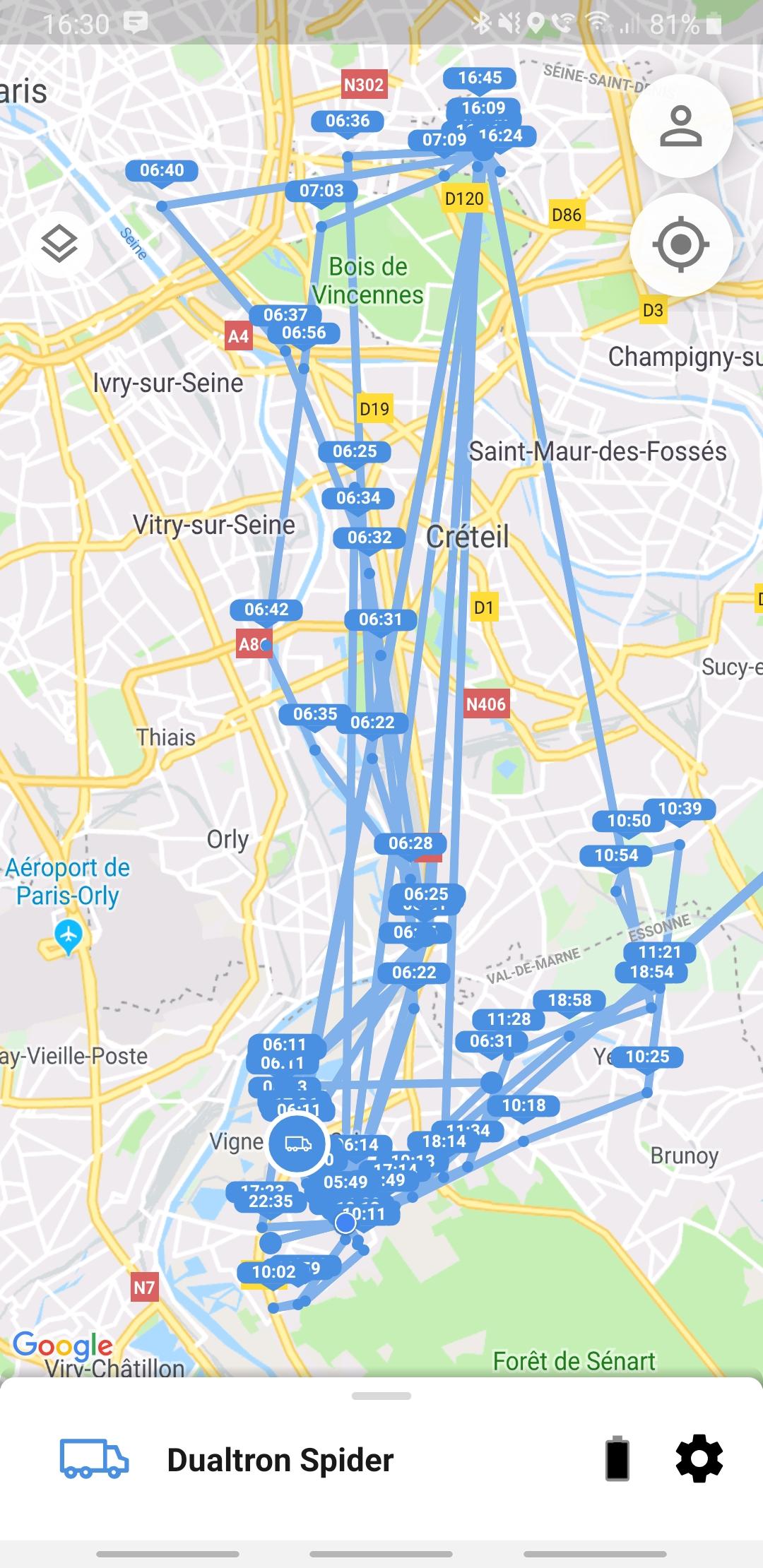

Crypto83 Posté(e) le 30 avril 2019 Auteur Partager Posté(e) le 30 avril 2019 (modifié) Installation du GPS et réglages Partie 1 :Infos et réglages Aperçu du menu complet (sous Android) : Première chose après inscription et appairage, activer la localisation dans les réglages : Etant donné que l’on souhaite se prémunir d’un vol et surtout retrouver l’engin, j’ai réglé le temps d’envoi entre 2 localisations au minimum. 2 minutes lorsque le véhicule est en mouvement. Dans les faits réels lors d’un déplacement même à faible allure, l’intervalle est plutôt de l’ordre de 10 minutes. Voici les 3 choix possibles, maximum : Moyen : Eco : J’ai aussi activé le mode “Anti-theft alert”, celui-ci permet de recevoir une notification dès que le GPS change d’inclinaison (c’est pourquoi il est important de le fixer fermement) : Après tests celui-ci réagit au moindre mouvement d’inclinaison et très rapidement, je reçois les notifications en général en moins d’une minute si le réseau est dispo ! Il y a aussi une possibilité de faire sonner à distance lorsqu’il est connecté en Bluetooth (donc à moins de 10m), pas très fort mais ça peut dépanner : Et une fonction de localisation proche “Find Me” dans le principe d’un “chaud / froid” lorsque l’on s’approche (nécessite aussi d’être connecté en bluetooth), voici un test lorsque le trott’ était dans un immeuble, depuis l’extérieur : Pas de connexion, il faut s’approcher en se servant de la position GPS : Connexion Bluetooth, position éloignée (approx 10m depuis l’extérieur) : On s’approche (approx 5m depuis la porte d’entrée) : A moins d’1m à côté de la trott’ : Partie 2 : Installation (Optimisé pour la lecture sur smartphone) Le matériel, il vous faut au idéalement : Un jeu de clef allen De l’adhésif double face pour miroir De la colle chaude 1) Démonter le cache en plastique côté droit: 2 vis devant (2.5mm hexagonal) et derrière ainsi que 3 vis sur le côté (6mm hexagonal) 2) Ouvrir le cache sans trop tirer sur les câbles 3) Test de la position pour vérifier que ça rentre 4) Mise à niveau avec de la colle chaude entre les rainures pour créer une surface “plane” 5) Scotch double face épais placé sous le GPS 6) GPS collé avec le scotch sur la surface faite à base de colle chaude (pensez à laisser le port USB du côté libre d’accès pour recharger) 7) Refermer, revisser et roulez, à vous la liberté ! Modifié le 30 avril 2019 par Crypto83 4 Citer Lien vers le commentaire Partager sur d’autres sites More sharing options...

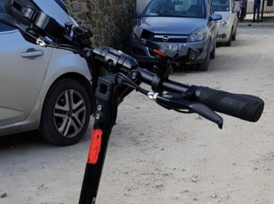

PaTiTan Posté(e) le 30 avril 2019 Partager Posté(e) le 30 avril 2019 J'ai ce même tracker au même endroit que toi sur ma spider depuis 3 semaines, ça marche au top. Néanmoins, je vais quand même le changer de position car parfois je n'ai pas les informations en temps réel, notamment le mode inclinaison détecté. Je vais créé (quand j'aurais un peu de temps) un petit boitier en impression 3D qui sera placé le long de la colonne de direction, sous le guidon. Ca passera inaperçu et captera encore mieux. Citer Lien vers le commentaire Partager sur d’autres sites More sharing options...
Crypto83 Posté(e) le 30 avril 2019 Auteur Partager Posté(e) le 30 avril 2019 il y a 10 minutes, PaTiTan a dit : J'ai ce même tracker au même endroit que toi sur ma spider depuis 3 semaines, ça marche au top. Néanmoins, je vais quand même le changer de position car parfois je n'ai pas les informations en temps réel, notamment le mode inclinaison détecté. Je vais créé (quand j'aurais un peu de temps) un petit boitier en impression 3D qui sera placé le long de la colonne de direction, sous le guidon. Ca passera inaperçu et captera encore mieux. Oui en effet, mais je ne sait pas si le temps de réponse est impacté par le fait de le mettre sur le côté. Visiblement la vitesse et les zones hors réseau sont les fateur les plus importants en terme de "déconnexion". J'avais pensé aussi à le mettre dans le tube de colonne, juste en dessous du guidon. Fais-nous un retour sur la latence et le temps d'attente entre 2 points. Même en me tenant à la main et en marchant (<6km/h) je n'arrive pas à passer en dessous des 10min, cf: il y a 45 minutes, Crypto83 a dit : Premier test dans la rue en le prenant dans la poche, le positionnement est assez bon, à plus ou moins 10m. Citer Lien vers le commentaire Partager sur d’autres sites More sharing options...
PaTiTan Posté(e) le 30 avril 2019 Partager Posté(e) le 30 avril 2019 A moins que tu soit en campagne profondes, tu sera en zone de couverture. Leurs site montre les zones. Dans la colonne, je pense que ce sera pareil que sous le deck dans le cache. Le métal coupe partiellement le signal car quand je l'avais dans le sac à dos pour test, j'ai eu aucuns soucis. Je ferai un boîtier sur le tube qui épousera la forme de la colonne /barres de leds) que je placerai sous les 2 vis au dessous du guidon (voir photo). Il me faut juste du temps... 1 Citer Lien vers le commentaire Partager sur d’autres sites More sharing options...

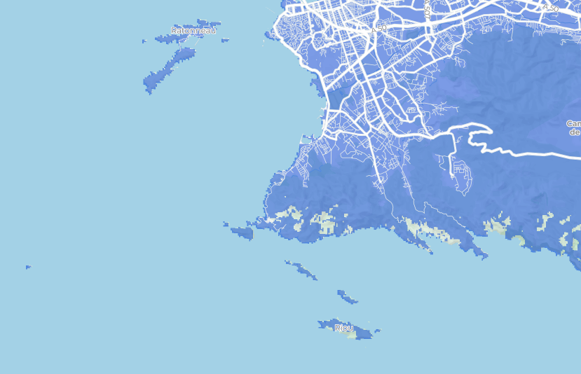

Crypto83 Posté(e) le 30 avril 2019 Auteur Partager Posté(e) le 30 avril 2019 il y a 6 minutes, PaTiTan a dit : Leurs site montre les zones. En effet sur leur site la zone est bien couverte, pourtant pas de MàJ pendant 30min... Pas de couverture dans certaines zones forestières, mais par contre ils affichent une couverture sur des îles qui sont vides et interdites d'accès (pour protection de la nature) ... il y a 8 minutes, PaTiTan a dit : Dans la colonne, je pense que ce sera pareil que sous le deck dans le cache. Le métal coupe partiellement le signal Oui, c'est pour cela que j'ai préféré opter pour le coté du deck au lieu de la colonne. il y a 8 minutes, PaTiTan a dit : Je ferai un boîtier sur le tube qui épousera la forme de la colonne Oui, beau projet ? Citer Lien vers le commentaire Partager sur d’autres sites More sharing options...

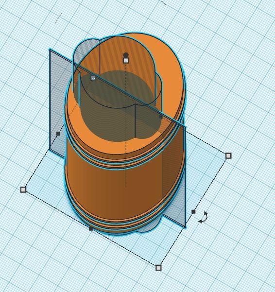

PaTiTan Posté(e) le 2 mai 2019 Partager Posté(e) le 2 mai 2019 Prototype terminé, je lance l'impression ce soir. Sur l'idée de mon voisin de table, j'ai fait un écoulement de la possible humidité qu'il pourrait y avoir ainsi qu'une petite pochette (ici en rouge) en TPU pour une meilleur herméticité. Si tout se monte bien, je ferais un retour. Citer Lien vers le commentaire Partager sur d’autres sites More sharing options...

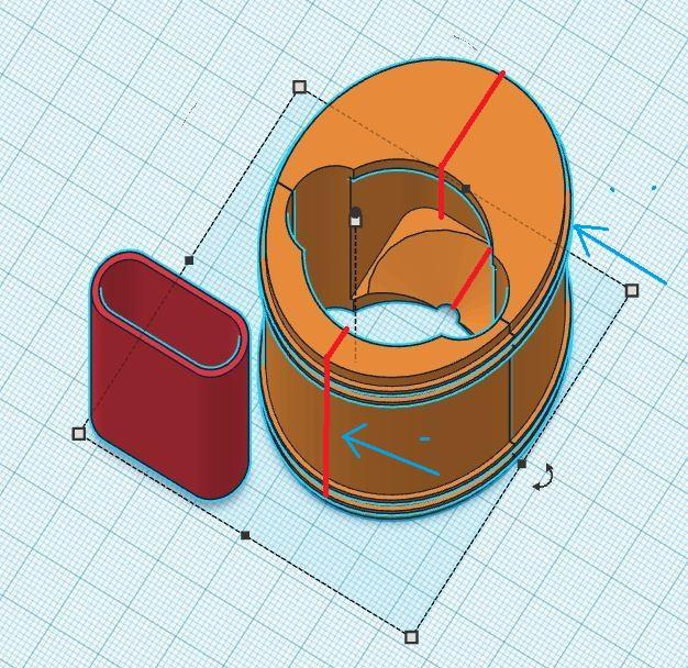

Crypto83 Posté(e) le 2 mai 2019 Auteur Partager Posté(e) le 2 mai 2019 (modifié) Il y a 3 heures, PaTiTan a dit : Rilsan comme système de fixation à la colonne. mais je réfléchi à d'autres systèmes... Pour fermer par vis, tu as la possibilité de séparer les 2 parties dans l'autre sens (longueur au lieu de largeur, voir traits rouges), et de pouvoir mettre des pas de vis de chaque côté (flèches bleues). des vis M3*10mm à tête cylindrique seraient adaptées. téléchargement.webp Modifié le 2 mai 2019 par Crypto83 1 Citer Lien vers le commentaire Partager sur d’autres sites More sharing options...
PaTiTan Posté(e) le 2 mai 2019 Partager Posté(e) le 2 mai 2019 il y a 8 minutes, Crypto83 a dit : Pour fermer par vis, tu as la possibilité de séparer les 2 parties dans l'autre sens (longueur au lieu de largeur, voir traits rouges), et de pouvoir mettre des pas de vis de chaque côté (flèches bleues). des vis M3*10mm à tête cylindrique seraient adaptées. téléchargement.webp 3 Ko · 1 download J'y ai pensé mais l'infiltration d'eau aurait été directement sur le tracker, et si je fait comme tu dit, ça augmentera encore plus les dimensions de chacun des cotés Citer Lien vers le commentaire Partager sur d’autres sites More sharing options...
Crypto83 Posté(e) le 2 mai 2019 Auteur Partager Posté(e) le 2 mai 2019 (modifié) il y a 24 minutes, PaTiTan a dit : J'y ai pensé mais l'infiltration d'eau aurait été directement sur le tracker Pourquoi ? Le pas de vis n'est pas en contact avec le tracker si tu fait ça dans l'épaisseur de plastique ? il y a 24 minutes, PaTiTan a dit : ça augmentera encore plus les dimensions de chacun des cotés Pas forcément, je pense plutôt à une solution en creusant tes pas de vis, et non en ajoutant de la matière. Peut-être que pour le côté tracker il faudra ajouter un peu d'épaisseur dans la hauteur de la pièce. Modifié le 2 mai 2019 par Crypto83 Citer Lien vers le commentaire Partager sur d’autres sites More sharing options...
PaTiTan Posté(e) le 2 mai 2019 Partager Posté(e) le 2 mai 2019 il y a une heure, Crypto83 a dit : Pourquoi ? Le pas de vis n'est pas en contact avec le tracker si tu fait ça dans l'épaisseur de plastique ? Pas forcément, je pense plutôt à une solution en creusant tes pas de vis, et non en ajoutant de la matière. Peut-être que pour le côté tracker il faudra ajouter un peu d'épaisseur dans la hauteur de la pièce. Tu est d'accord que l'infiltration d'eau se ferait au niveau de tes trais rouge en haut, le tracker est juste en dessous et sur toute la hauteur. le tracker n'étant pas étanche, je préfère pas prendre de risque vu le prix... C'est même pour cela que je le glisserai dans une protection en TPU. Au niveau de tes flèches, je devrais épaissir la pièces pour mettre tes vis car même si c'est du M3, la matière traversé n'est pas assez conséquente. Et la solidité avec des vis serait inférieur au rilsan de 8mm de large car ils encerclerai la totalité de la pièce et le tracker. Citer Lien vers le commentaire Partager sur d’autres sites More sharing options...
Crypto83 Posté(e) le 2 mai 2019 Auteur Partager Posté(e) le 2 mai 2019 (modifié) il y a 8 minutes, PaTiTan a dit : Tu est d'accord que l'infiltration d'eau se ferait au niveau de tes trais rouge en haut, le tracker est juste en dessous et sur toute la hauteur. le tracker n'étant pas étanche, je préfère pas prendre de risque vu le prix... Oui tout à fait, je pensait que tu faisait référence aux trous pour les vis ? Je pense que ce tracker est résistant à l'eau (hors partie connectique), au vu de sa qualité de finition. Modifié le 2 mai 2019 par Crypto83 Citer Lien vers le commentaire Partager sur d’autres sites More sharing options...
PaTiTan Posté(e) le 6 mai 2019 Partager Posté(e) le 6 mai 2019 (modifié) Bonsoir, Voilà la version finale. j'hésitais à le mettre en bas mais quand elle est pliée, ça tombe pile au point d'équilibre. Une fois les Rilsans bien serrés, impossible de déplacer le boitier (que ce soit de haut en bas ou sur les côtés). Modifié le 7 mai 2019 par PaTiTan 3 Citer Lien vers le commentaire Partager sur d’autres sites More sharing options...
