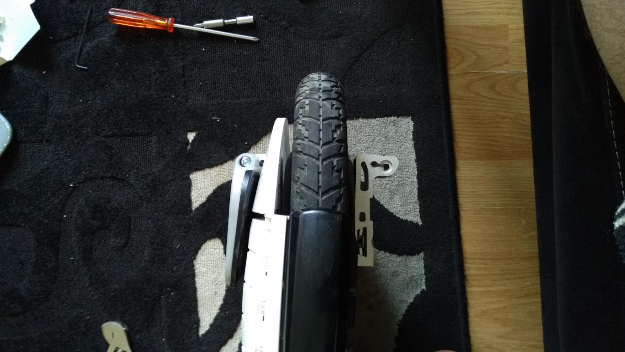

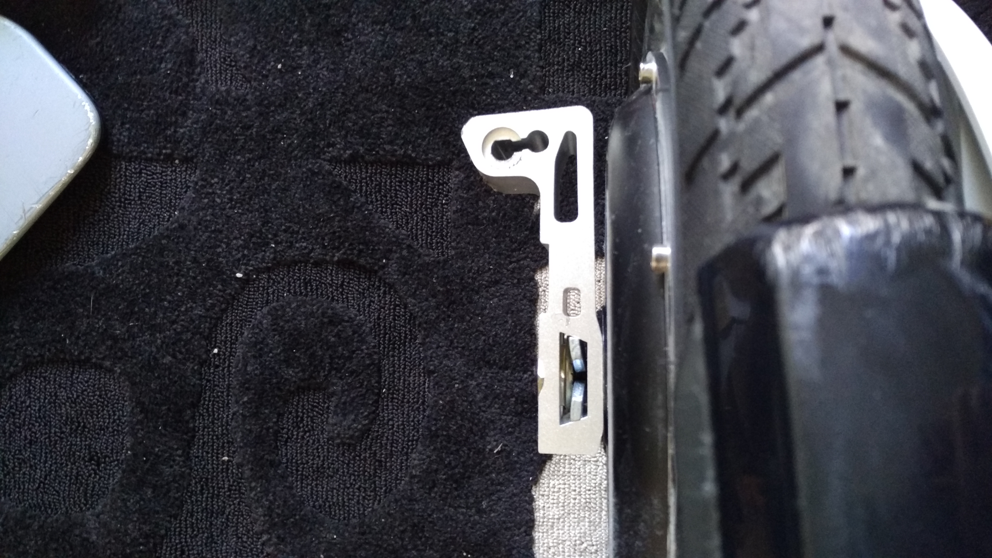

Mehdi Posté(e) le 5 juillet 2016 Partager Posté(e) le 5 juillet 2016 Bonjour tout le monde. Voilà comme le titre l'indique j'ai un petit soucis! Heureux possesseur d'un ninebot s2. celui-ci après de nombreuses chutes, dont une particulièrement violente c'est mis à faire un bruit de frottement quand on comment à roulé assez vite. Avez vous une idée d'où cela peut-il venir? Roue ou pneu qui touche? Es ce que je risque quelque chose ?détérioration plus importante etc.... Pas évident pour vous je m'en doute de me dire le pourquoi du comment, mais si sa vous ai déjà arrivé.... Merci à vous à bientôt. Citer Lien vers le commentaire https://www.espritroue.fr/topic/883-bruit-frottement/ Partager sur d’autres sites More sharing options...

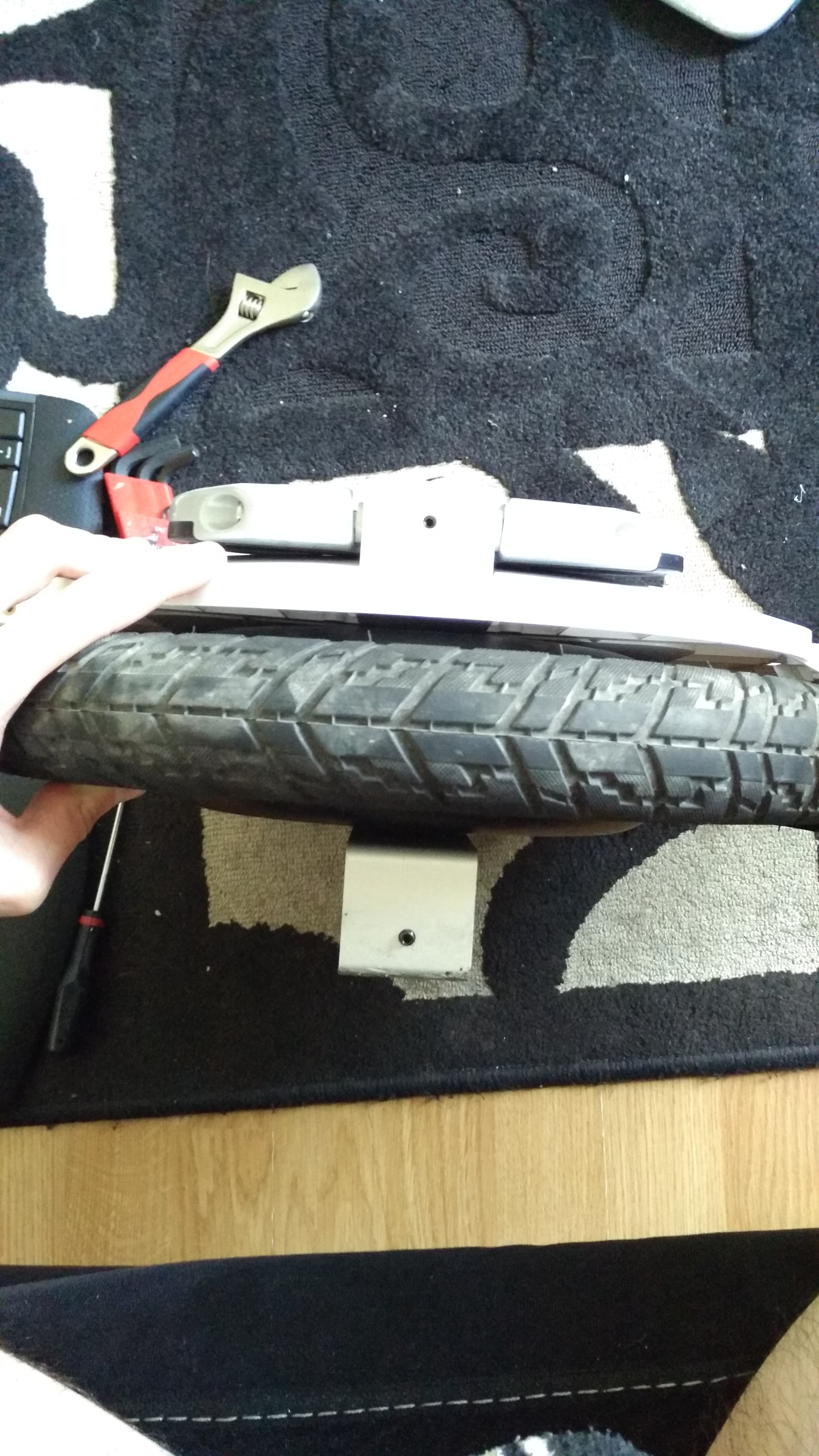

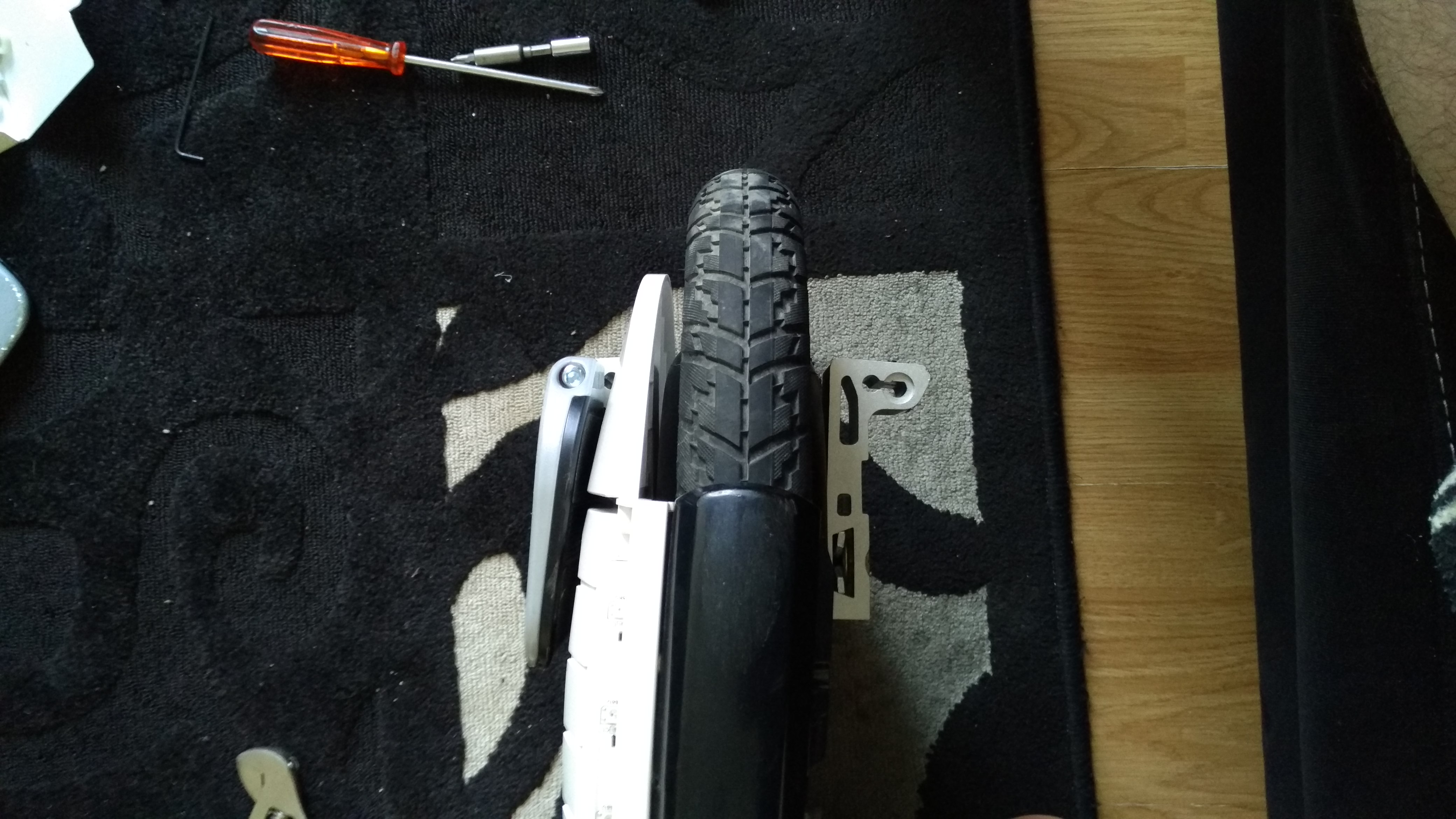

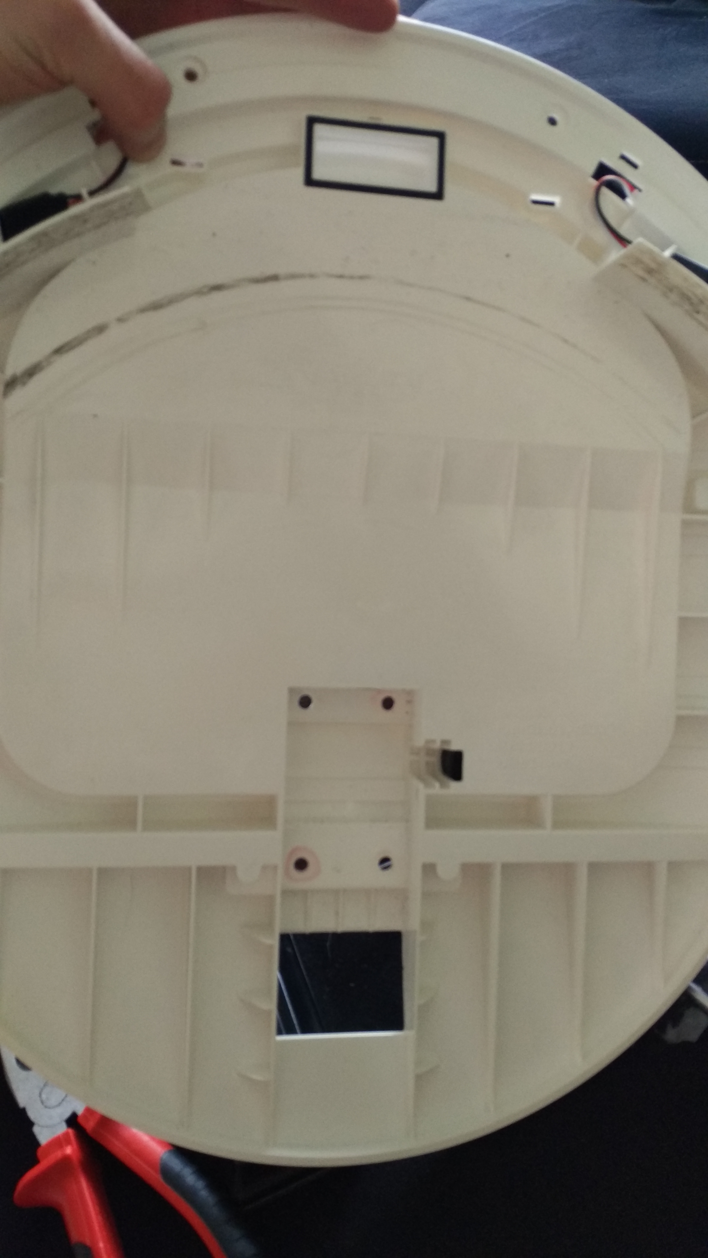

Mehdi Posté(e) le 5 juillet 2016 Auteur Partager Posté(e) le 5 juillet 2016 Bonjour @Ninebot France et merci de m'avoir répondu. Je n'ai malheureusement pas pu faire de vidéo mais on entend un Legé frottement faible et moyen vitesse et une légère vibration à moyen vitesse. Après démontage j'ai pu voir qu'il y avais un insert de casse au niveau du carénage, mais surtout un belle trace de la roue sur celui-ci sûrement du au frottement. Après es l'axe de tordu ou le carénage je n'en ai aucune idée. Si vous avez des suggestions!? Je vous remercie pour votre réactivité en tout cas!!?VID_05072016_184220.mp4 Citer Lien vers le commentaire https://www.espritroue.fr/topic/883-bruit-frottement/#findComment-13240 Partager sur d’autres sites More sharing options...

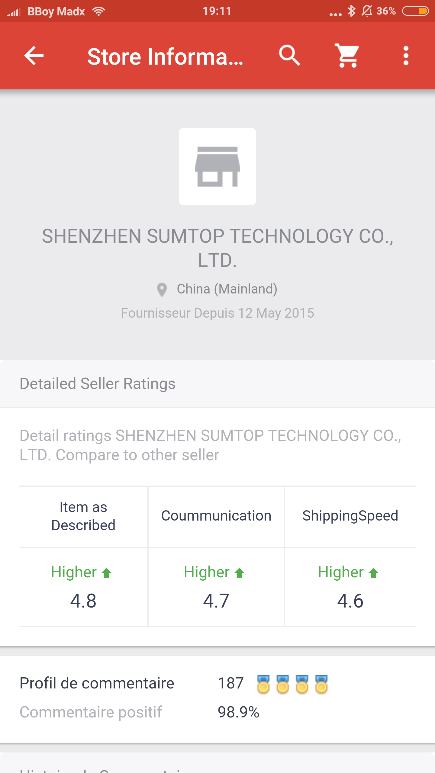

Ninebot by Segway France Posté(e) le 5 juillet 2016 Partager Posté(e) le 5 juillet 2016 Pour être sûr, tu peux me faire une photo de l'axe de chaque côté (le côté démonté et l'autre) ? Sinon c'est certain que tu as un problème de désaxement, reste à savoir si c'est l'axe ou le châssis. Je pencherai pour le second pour l'heure, mais sans l'avoir sous les yeux c'est difficile à dire. T'es passé par quel vendeur chez Aliexpress ? Citer Lien vers le commentaire https://www.espritroue.fr/topic/883-bruit-frottement/#findComment-13245 Partager sur d’autres sites More sharing options...
Mehdi Posté(e) le 5 juillet 2016 Auteur Partager Posté(e) le 5 juillet 2016 @Ninebot France Pour le vendeur c'est celui-là: Citer Lien vers le commentaire https://www.espritroue.fr/topic/883-bruit-frottement/#findComment-13248 Partager sur d’autres sites More sharing options...
Mehdi Posté(e) le 5 juillet 2016 Auteur Partager Posté(e) le 5 juillet 2016 Je n'ai démonté que un cote donc pas évident de te montre les 2 axes. Si jamais c'était l'axe ou le carénage il y a un moyen de les redressé @Ninebot France? Thx you dans tt les cas!!? Ps:pardon d'avance pour le double post pas réussi à écrire sous la 1er photo.... Citer Lien vers le commentaire https://www.espritroue.fr/topic/883-bruit-frottement/#findComment-13249 Partager sur d’autres sites More sharing options...
Ninebot by Segway France Posté(e) le 5 juillet 2016 Partager Posté(e) le 5 juillet 2016 bon, avec la parallaxe des photos ça va être compliqué. Tu as une règle ? Mesure la distance entre les 2 vis sous les supports de pédale, et regarde où se trouve le milieu du pneu. et tu fais la même en mesurant les écartements entre la roue et les 2 "bouts" de la coque, une fois remonté. Direct, on saura ce qu'il en est. Citer Lien vers le commentaire https://www.espritroue.fr/topic/883-bruit-frottement/#findComment-13252 Partager sur d’autres sites More sharing options...
