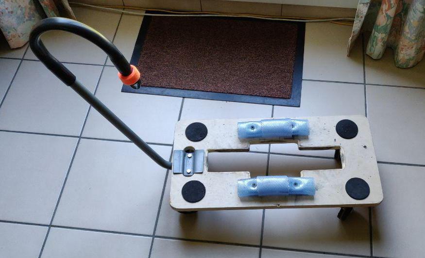

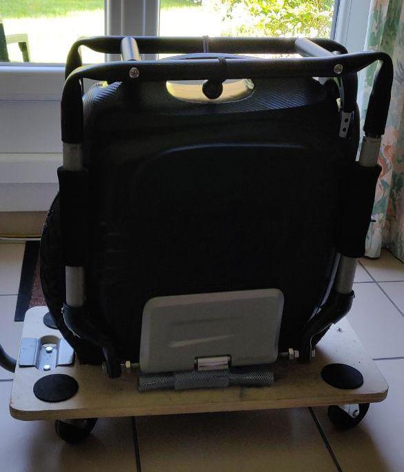

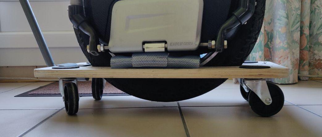

sbouju Posté(e) le 6 mai 2019 Partager Posté(e) le 6 mai 2019 (modifié) Il y a 4 heures, Techos78 a dit : Au niveau de la sécurité, pneu au sol n'est pas une très bonne idée : si la roue est mise en route (un chat, un enfant...) elle peut traverser la pièce. C'est le cas de tous les supports de guitare, je n'en suis pas partisan. Tout à fait d'accord avec ça, et sur mon support qui était OK avec ma MSuper 2, j'ai dû surélever un peu la zone d'appui de la roue de la MSuper X (ici avec des superpositions de tuyau bien raide), tout en la positionnant exactement à la zone où elle doit être (= sous le support alu des pédales du chassis de la roue), compte tenu de sa hauteur plus grande sur ce modèle, sinon le pneu touchait le sol... Ceci dit, en cas d'allumage accidentel, ça ne serait sans doute pas idéal non plus, avec le pneu s'agrippant sur le bois du support! Mais le fait qu'il le touche contribue au calage de l'ensemble... Modifié le 6 mai 2019 par sbouju 2 Citer Lien vers le commentaire https://www.espritroue.fr/topic/8832-stand-roue-impression-3d/#findComment-187436 Partager sur d’autres sites More sharing options...

sbouju Posté(e) le 6 mai 2019 Partager Posté(e) le 6 mai 2019 il y a 34 minutes, Fabrice10 a dit : elle bien ta planche ! on peut déplacer la roue , je trouve çà pratique ? Et ça l'est , effectivement ! il y a 35 minutes, Fabrice10 a dit : et ta roue a l'air blindée comme un 4x4 de franchissement ? En fait, j'ai recyclé des restes de bricolages antérieurs pour voir la faisabilité d'un porte-bagage entre les jambes, surtout. J'ai roulé comme ça à vide hier et ça allait bien, mais je sais qu'il faut faire ensuite très attention à ne pas y poser un bagage trop large qui viendrait interférer sur la position des jambes, donc sur le pilotage, et opter plutôt pour un sac assez étroit, et de section un peu "gothique" dans sa hauteur... 1 Citer Lien vers le commentaire https://www.espritroue.fr/topic/8832-stand-roue-impression-3d/#findComment-187529 Partager sur d’autres sites More sharing options...
