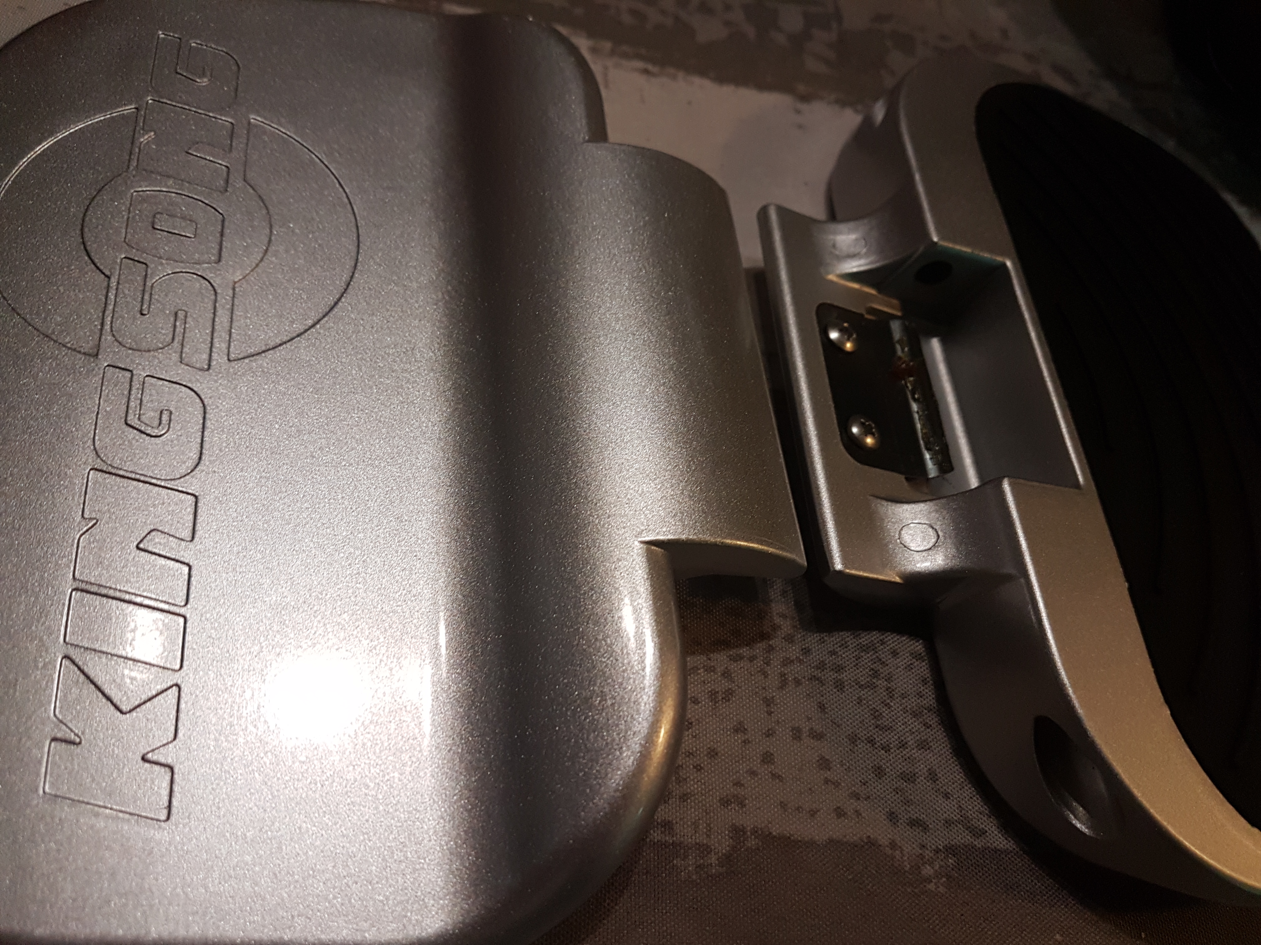

SeabirdHH Posté(e) le 15 juillet 2016 Partager Posté(e) le 15 juillet 2016 Au forum anglais il y a un article qui m'inquiète: http://forum.electricunicycle.org/topic/4676-the-ks-pedal-weakness-issue/ Après avoir vu les photos, j'ai regardé de plus près les cale-pieds de ma roue. J'ai aussi trouvé ces fissures capillaires (voir les photos plus bas). J'ai déjà contacté mon vendeur. Date d'achat: 27/04/16, mon poids: 90 kg, kilométrage: 400 km, mode de conduite: très prudent, sur des chemins forestier et au parcs. Citer Lien vers le commentaire https://www.espritroue.fr/topic/884-accident-p%C3%A9dale-cass%C3%A9/page/2/#findComment-14373 Partager sur d’autres sites More sharing options...
En_Zion_La Posté(e) le 15 juillet 2016 Partager Posté(e) le 15 juillet 2016 Ce sont les anciennes pédales non ? Citer Lien vers le commentaire https://www.espritroue.fr/topic/884-accident-p%C3%A9dale-cass%C3%A9/page/2/#findComment-14381 Partager sur d’autres sites More sharing options...
SeabirdHH Posté(e) le 15 juillet 2016 Partager Posté(e) le 15 juillet 2016 (modifié) "Anciennes" pédales ... évidemment .... oui. KS16 acheté le 27 avril! Modifié le 15 juillet 2016 par SeabirdHH Citer Lien vers le commentaire https://www.espritroue.fr/topic/884-accident-p%C3%A9dale-cass%C3%A9/page/2/#findComment-14382 Partager sur d’autres sites More sharing options...
En_Zion_La Posté(e) le 15 juillet 2016 Partager Posté(e) le 15 juillet 2016 (modifié) Ils vont t'en donner une nouvelle paire... Modifié le 15 juillet 2016 par En_Zion_La Citer Lien vers le commentaire https://www.espritroue.fr/topic/884-accident-p%C3%A9dale-cass%C3%A9/page/2/#findComment-14384 Partager sur d’autres sites More sharing options...
jbwheel Posté(e) le 15 juillet 2016 Partager Posté(e) le 15 juillet 2016 C'est du grand art, ils ne sont même pas capables d'assurer la base, et à 30km/h bonjour les dégâts...L'aluminium peut casser sans prévenir, c'est déjà bien qu'il y ait des fissures visibles. Citer Lien vers le commentaire https://www.espritroue.fr/topic/884-accident-p%C3%A9dale-cass%C3%A9/page/2/#findComment-14398 Partager sur d’autres sites More sharing options...
Techos78 Posté(e) le 16 juillet 2016 Partager Posté(e) le 16 juillet 2016 Sur le forum anglais, @Reivax montre l'endroit critique à surveiller de près (flèche jaune) : Les flèches rouges sont des raccords de moulage (probablement à la cire perdue...) C'est le point d'amorce à la rupture, si ça doit casser c'est ici que ça va commencer. De plus @Reivax dit que la rupture est brutale (et non pas progressive), et là encore je suis complètement d'accord. Je viens de regarder mes pédales : aucune fissure ( 90 kg, 1200 km, descente de 10 cm maxi jambes semi-fléchies, 3 bars). Mais je ne suis pas rassuré : il est peu probable que la cassure nous prévienne gentiment... Citer Lien vers le commentaire https://www.espritroue.fr/topic/884-accident-p%C3%A9dale-cass%C3%A9/page/2/#findComment-14409 Partager sur d’autres sites More sharing options...
SeabirdHH Posté(e) le 16 juillet 2016 Partager Posté(e) le 16 juillet 2016 Le vendeur allemand (1RadWerkstatt) a fait une photo d'un cale-pieds tout neuf. La on voit des traces identiques, même pires . Ça me rassure un peu! http://forum.electricunicycle.org/topic/4676-the-ks-pedal-weakness-issue/?do=findComment&comment=51600 1 Citer Lien vers le commentaire https://www.espritroue.fr/topic/884-accident-p%C3%A9dale-cass%C3%A9/page/2/#findComment-14439 Partager sur d’autres sites More sharing options...
