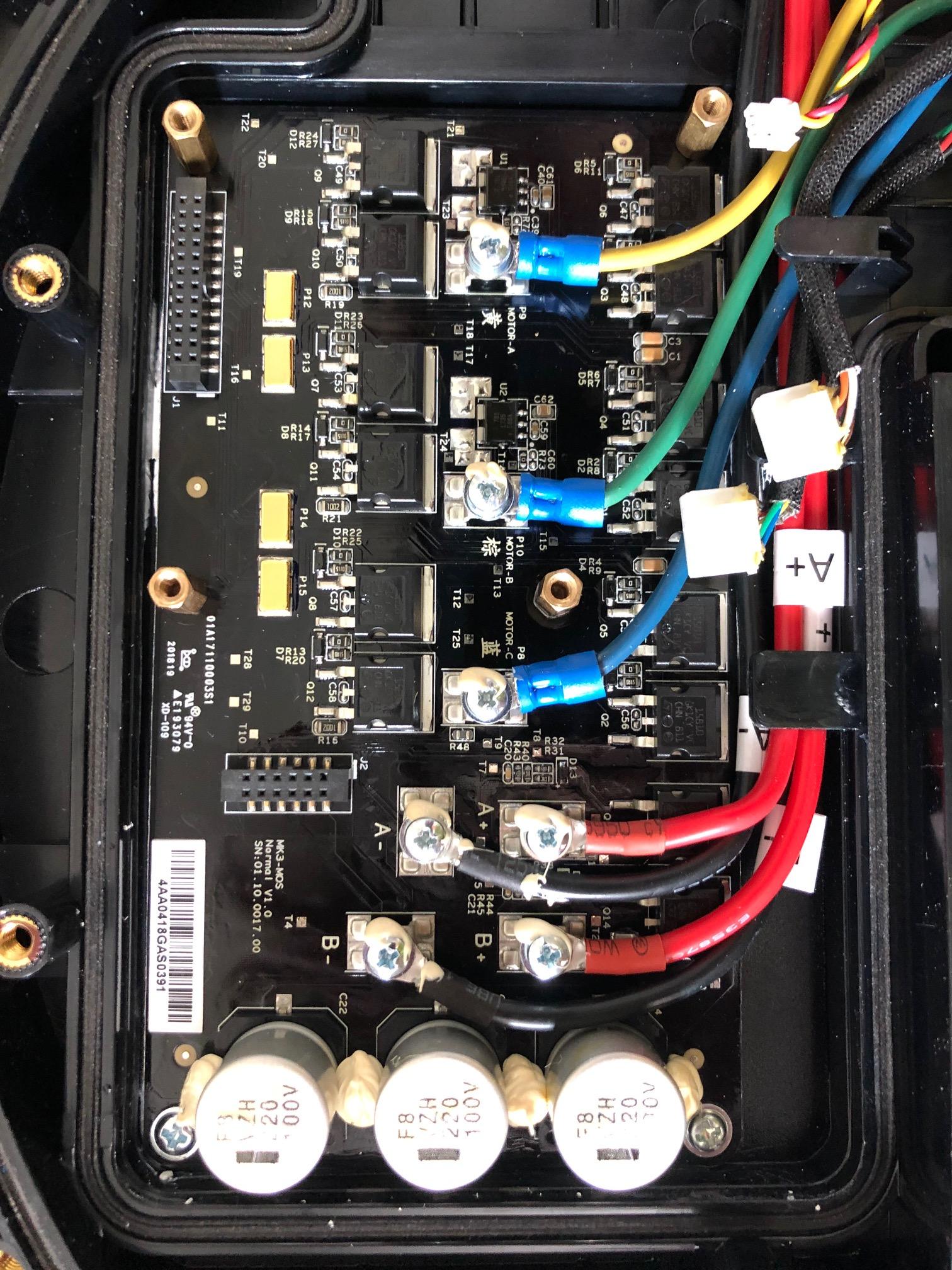

Babidyxp Posté(e) le 10 mai 2019 Auteur Partager Posté(e) le 10 mai 2019 (modifié) ça fait ça il me semble. Apres si la solution est de changer la carte mere je le fait mais j'aimerais etre sur du coup. J'ai trouvé ça: https://fr.aliexpress.com/item/Carte-m-re-contr-leur-cartes-m-les-et-femelles-d-origine-monocycle-lectrique-Ninebot-one/32992053782.html?spm=a2g0w.10010108.1000013.4.5304cf85uq7qb9&pvid=381e0bbb-c1c0-4069-be9a-38b94b1c99ad&gps-id=pcDetailBottomMoreThisSeller&scm=1007.13339.90158.0&scm-url=1007.13339.90158.0&scm_id=1007.13339.90158.0 il y a carte mere et carte mos. C'est quoi cette carte mos ? Et ce sujet aussi Modifié le 10 mai 2019 par Babidyxp complément Citer Lien vers le commentaire https://www.espritroue.fr/topic/8903-probl%C3%A8me-ninebot-z10/#findComment-188601 Partager sur d’autres sites More sharing options...

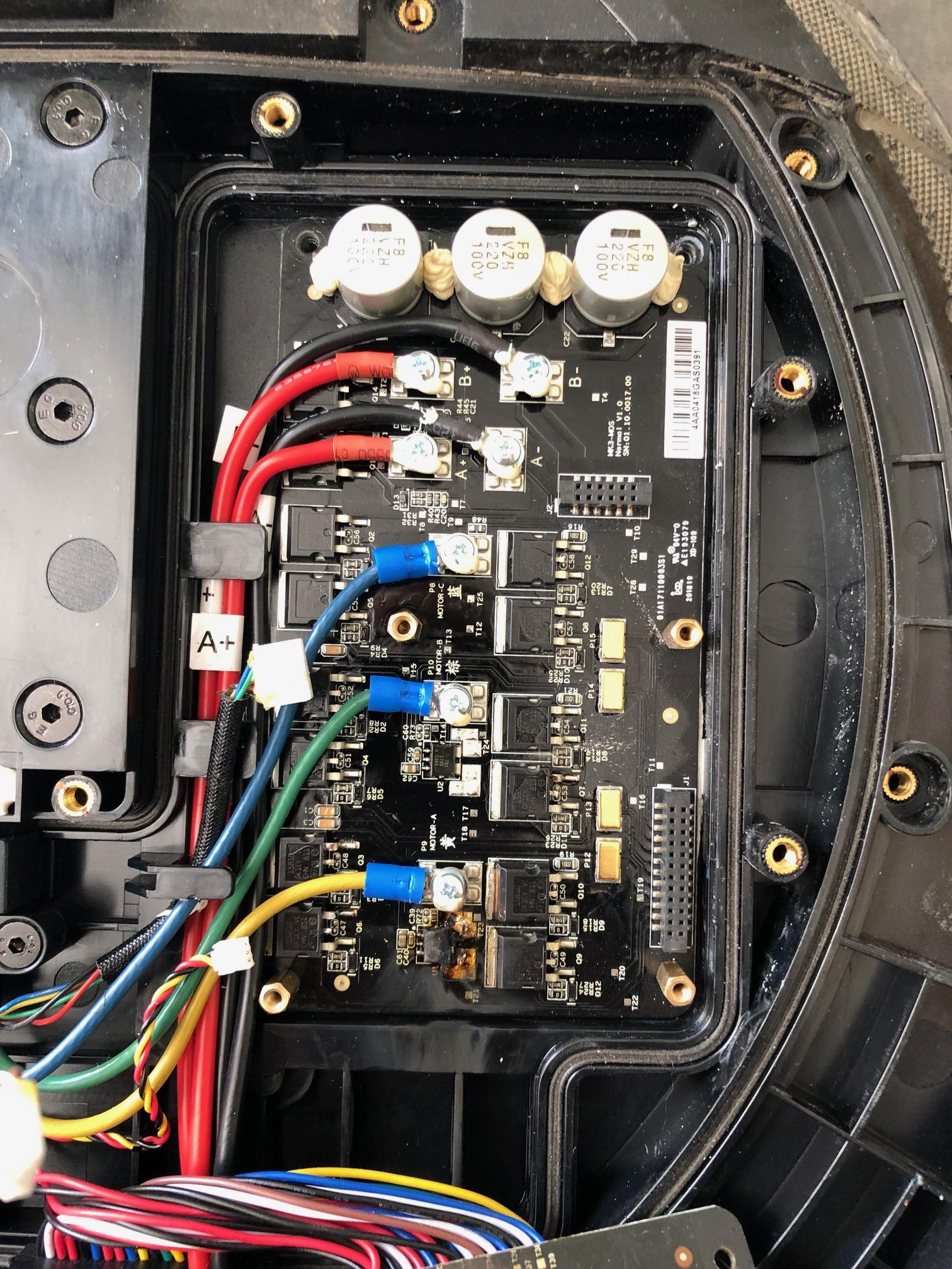

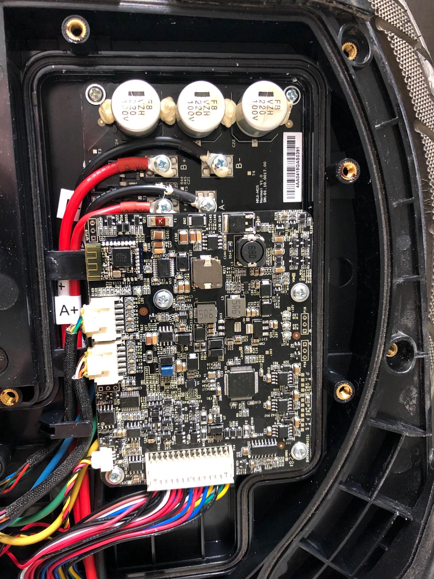

Babidyxp Posté(e) le 12 mai 2019 Auteur Partager Posté(e) le 12 mai 2019 (modifié) Carte mère Carte mos Modifié le 12 mai 2019 par Babidyxp Citer Lien vers le commentaire https://www.espritroue.fr/topic/8903-probl%C3%A8me-ninebot-z10/#findComment-188887 Partager sur d’autres sites More sharing options...
Babidyxp Posté(e) le 12 mai 2019 Auteur Partager Posté(e) le 12 mai 2019 (modifié) J'ai regardé tout à l'air ok. Je vais revérifier, mais la carte a l'air vissée et collée. Il faudrait que j'arrive a sortir la carte mos pour regarder derriere non ? Mais j'ose pas forcer Modifié le 12 mai 2019 par Babidyxp Citer Lien vers le commentaire https://www.espritroue.fr/topic/8903-probl%C3%A8me-ninebot-z10/#findComment-188888 Partager sur d’autres sites More sharing options...

Babidyxp Posté(e) le 12 mai 2019 Auteur Partager Posté(e) le 12 mai 2019 Une fois tout ouvert si j'appuie pas a fond sur le 2 eme connecteur de la premiere photo (pas celui en face de l'etiquette A+ mais celui en dessous), j'ai l'erreur avec moteur non connecté. Il y a je pense un faux contact dans ce connecteur, mais comment le réparer ?! je ne sais pas A priori si le connecteur n'est pas bien appuyé la roue m'affiche pas les buchette de batterie et bipe mais est ce lié à mon problème. Citer Lien vers le commentaire https://www.espritroue.fr/topic/8903-probl%C3%A8me-ninebot-z10/#findComment-188934 Partager sur d’autres sites More sharing options...

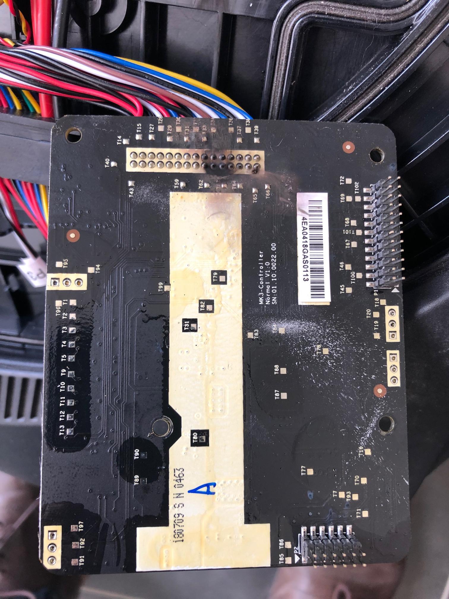

Babidyxp Posté(e) le 12 mai 2019 Auteur Partager Posté(e) le 12 mai 2019 Bon j'ai cramé la roue en vérifiant. J'ai allumé la roue et enlevé le connecteur pour voir si c'est lui qui pouvait entrainer les vibrations sans monter dessus. Flamme sous la carte mère ? Citer Lien vers le commentaire https://www.espritroue.fr/topic/8903-probl%C3%A8me-ninebot-z10/#findComment-188935 Partager sur d’autres sites More sharing options...
Babidyxp Posté(e) le 12 mai 2019 Auteur Partager Posté(e) le 12 mai 2019 (modifié) Modifié le 12 mai 2019 par Babidyxp Citer Lien vers le commentaire https://www.espritroue.fr/topic/8903-probl%C3%A8me-ninebot-z10/#findComment-188938 Partager sur d’autres sites More sharing options...
Babidyxp Posté(e) le 12 mai 2019 Auteur Partager Posté(e) le 12 mai 2019 La carte mere à pris un petit coup de chaud et l'autre carte a un composant qui a grillé ! je suis deg 1 Citer Lien vers le commentaire https://www.espritroue.fr/topic/8903-probl%C3%A8me-ninebot-z10/#findComment-188939 Partager sur d’autres sites More sharing options...
.AleX. Posté(e) le 12 mai 2019 Partager Posté(e) le 12 mai 2019 Bidouiller ce type de produit sous tension peu être risqué Pour contrôler ce type de moteur, l’électronique 'fabrique' en quelque sorte un courant triphasé. Pour chaque fil jaune vert et bleu, le contrôleur demande au transistor (dans ton cas ils sont par paires) d'appliquer soit un +, soit un - . En cas d'anomalie dans le contrôle, et si 2 transistors sur une des lignes sont pilotés en même temps, et bien ça fait un joli court-circuit à travers les transistors, qui en général 'explosent'. Un autre cas d'explosion possible, c'est lorsque l'un des fils de puissance (Jaune/Vert/bleu) est endommagé et touche la masse par exemple. C'est pas exclu qu'en remplaçant juste la carte MOS tu reviennes à l'état initial, mais ça ne garanti pas que ça traitera la panne du début.. Dans tout les cas, pour poursuivre quelque essai que ce soit, il est pertinent d'utiliser un "Smoke Stopper" sur la ligne d'alimentation tant qu'un doute subsiste sur un éventuel court circuit. Vu les symptômes du départ, la carte MOS est morte de toute façon, donc tu risques plus rien à essayer de trouver l'origine du défaut.. Mort pour mort, autant aller au bout des choses. Un démontage intégral de ta roue pour vérifier jusqu'aux enroulements du moteur me semble plus que souhaitable. 1 Citer Lien vers le commentaire https://www.espritroue.fr/topic/8903-probl%C3%A8me-ninebot-z10/#findComment-188940 Partager sur d’autres sites More sharing options...
