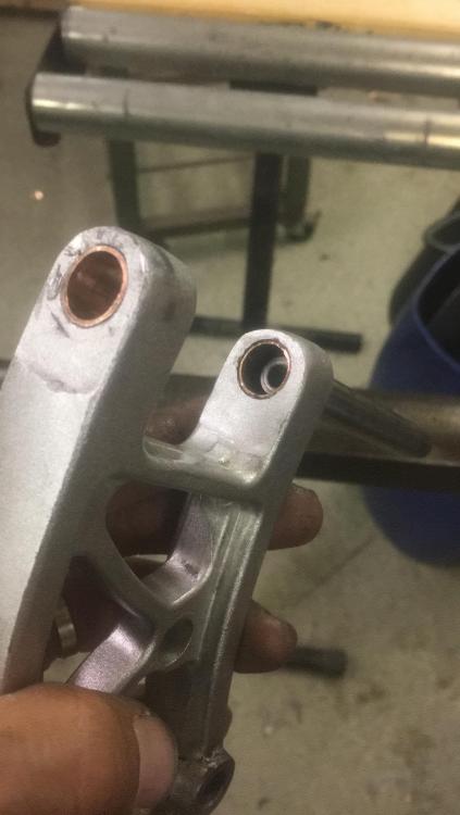

jeh Posté(e) le 16 octobre 2019 Partager Posté(e) le 16 octobre 2019 Bonjour, Un tube en cuivre de plomberie de diamètre 14-12 correspond au diamètre de la colonne de direction et du profile alu. Citer Lien vers le commentaire https://www.espritroue.fr/topic/8917-faq-speedway-5/page/10/#findComment-212965 Partager sur d’autres sites More sharing options...

YaYaJaiJi Posté(e) le 30 octobre 2019 Partager Posté(e) le 30 octobre 2019 (modifié) Le 19/10/2019 à 19:46, jeh a dit : Merci Pour faire suite si cela intéresse quelqu'un. Ca m'intéresse beaucoup même, pourquoi ne pas avoir fait un grand tube plutôt que deux entretoises ? Tu as fais cette modif il y a longtemps ? combien de kms depuis et comment ça vieillit ? C'est une IV ou une V ? Et dernière question, comment tu as sorti l'axe ? Modifié le 30 octobre 2019 par YaYaJaiJi Citer Lien vers le commentaire https://www.espritroue.fr/topic/8917-faq-speedway-5/page/10/#findComment-214966 Partager sur d’autres sites More sharing options...
jeh Posté(e) le 1 novembre 2019 Partager Posté(e) le 1 novembre 2019 Le 30/10/2019 à 16:44, YaYaJaiJi a dit : Ca m'intéresse beaucoup même, pourquoi ne pas avoir fait un grand tube plutôt que deux entretoises ? Tu as fais cette modif il y a longtemps ? combien de kms depuis et comment ça vieillit ? C'est une IV ou une V ? Et dernière question, comment tu as sorti l'axe ? Le tube ne passe pas dans la potence. Je l'ai fait récemment, le 14 octobre, j'ai du faire 500 km depuis, pour l'instant sa tient bien. Sa rigidifie bien la direction, faut se réhabituer. J'ai fixer l'axe dans une perceuse à colonne pour roder un peu avec les 2 tubes. Et prévoir 2 rondelles de 12 mm supplémentaire pour compenser les entretoises d'origine ( je l'ai pas fais, ça à l'air d'aller aussi) C'est une V Pour l'axe, un fer plat de 3 mm d'épaisseur et 20 cm de long avec un trou pour la fixer dans l'axe à l'aide d'une vis, et ensuite le marteau fait le reste. Pour le remettre, il faut un maillet. Citer Lien vers le commentaire https://www.espritroue.fr/topic/8917-faq-speedway-5/page/10/#findComment-215188 Partager sur d’autres sites More sharing options...

YaYaJaiJi Posté(e) le 13 novembre 2019 Partager Posté(e) le 13 novembre 2019 Le 01/11/2019 à 09:41, jeh a dit : Le tube ne passe pas dans la potence. Je l'ai fait récemment, le 14 octobre, j'ai du faire 500 km depuis, pour l'instant sa tient bien. Sa rigidifie bien la direction, faut se réhabituer. J'ai fixer l'axe dans une perceuse à colonne pour roder un peu avec les 2 tubes. Et prévoir 2 rondelles de 12 mm supplémentaire pour compenser les entretoises d'origine ( je l'ai pas fais, ça à l'air d'aller aussi) C'est une V Pour l'axe, un fer plat de 3 mm d'épaisseur et 20 cm de long avec un trou pour la fixer dans l'axe à l'aide d'une vis, et ensuite le marteau fait le reste. Pour le remettre, il faut un maillet. Donc en gros tu perces le plat pour passer la vis de l'axe, tu serre la vis et tu tapes sur le plat pour sortir l'axe si j'ai bien compris, tu as fais comment pour maintenir la potence pendant l'opération ? comment ne pas l'abimer ? Citer Lien vers le commentaire https://www.espritroue.fr/topic/8917-faq-speedway-5/page/10/#findComment-216946 Partager sur d’autres sites More sharing options...
jeh Posté(e) le 16 novembre 2019 Partager Posté(e) le 16 novembre 2019 Le 13/11/2019 à 18:42, YaYaJaiJi a dit : Donc en gros tu perces le plat pour passer la vis de l'axe, tu serre la vis et tu tapes sur le plat pour sortir l'axe si j'ai bien compris, tu as fais comment pour maintenir la potence pendant l'opération ? comment ne pas l'abimer ? Oui exacte. J'ai été comme un bourrin. J'ai rien maintenu du tout. 1 1 Citer Lien vers le commentaire https://www.espritroue.fr/topic/8917-faq-speedway-5/page/10/#findComment-217384 Partager sur d’autres sites More sharing options...
