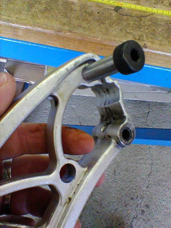

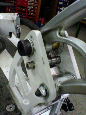

Perso j'ai encore fait cette simple modification, c'est surement la dernière que je fait sur cette trotte.
Salutations ;)
Il y a 7 heures, jeh a dit :
A ouai, le top!
Salutations ;)
Tu as remplacé le système de vérouillage en système fixe avec une vis épaulée ?
C'est une morceau de tube de laiton qu'on voir sur la photo ?
C'est une idée aussi, au moins ça prévient l'apparition d'un jeu à ce niveau.

Le 03/02/2020 à 18:10, YaYaJaiJi a dit :
Oui, faut juste percer à 12 mm les trous qui serve à bloquer le pliage. Sur la pièce blanche le trou côté tête de vis à épaulement fait 14 mm. Donc j'ai mit un bout de tube 14-12 jusque contre la pièce en alu gris. De l'autre côté également pour bien centré la pièce. La vis c'est une 12 mm 50 mm m10.
il y a une heure, jeh a dit :
Avant de partir sur l'agrandissement de ces trous, je suis curieux de bien comprendre ce que fait notre ami drebsdorf, je pensais qu'il faisait une réplique en acier mais il semble que ce soit en alu, moi j'aurais été interéssé par une pièce en acier
