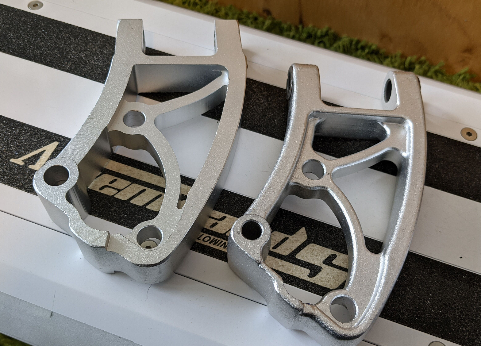

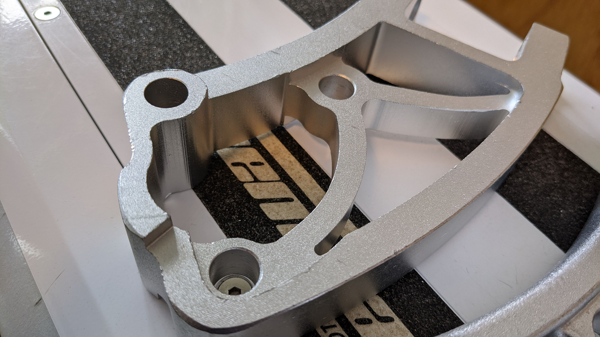

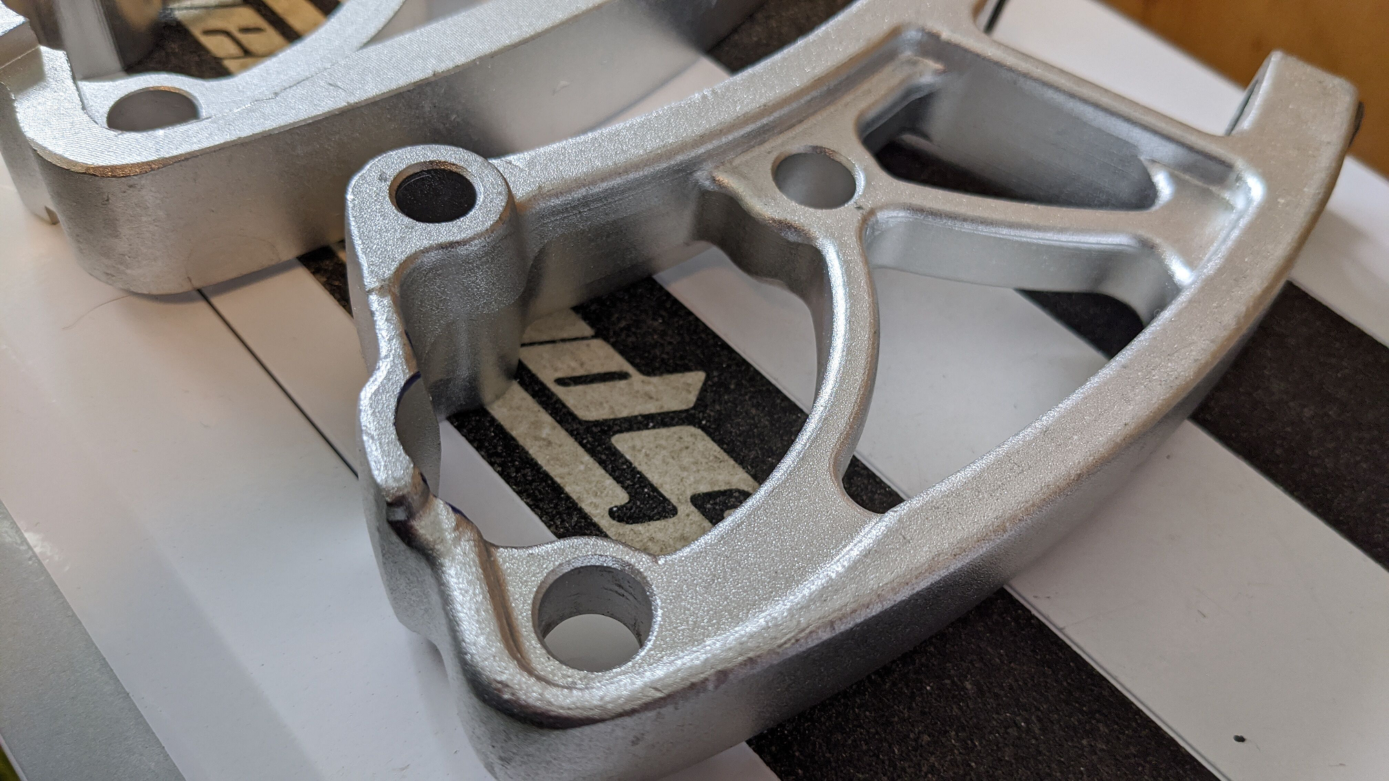

drebsdorf Posté(e) le 12 mars 2020 Partager Posté(e) le 12 mars 2020 Ima just say, I just got this part in the mail. And it looks almost exactly like my 3d printed one, but this is straight out of china The original is the one on the right, the nicely machined one on the left is from here https://www.aliexpress.com/item/33049279530.html It's thicker all around, where as the original is just cast and drilled. Still looks like machined cast aluminium tho, so probably not stronger. But its a very nice replacement. 1 Citer Lien vers le commentaire Partager sur d’autres sites More sharing options...

Gianni A. Posté(e) le 17 mars 2020 Partager Posté(e) le 17 mars 2020 (modifié) On 3/12/2020 at 4:16 PM, drebsdorf said: Ima just say, I just got this part in the mail. And it looks almost exactly like my 3d printed one, but this is straight out of china The original is the one on the right, the nicely machined one on the left is from here https://www.aliexpress.com/item/33049279530.html It's thicker all around, where as the original is just cast and drilled. Still looks like machined cast aluminium tho, so probably not stronger. But its a very nice replacement. Very interesting. Have you tested that part ? Does it fit well on the scooter ? Gianni A. Modifié le 31 mai 2020 par Gianni A. Citer Lien vers le commentaire Partager sur d’autres sites More sharing options...

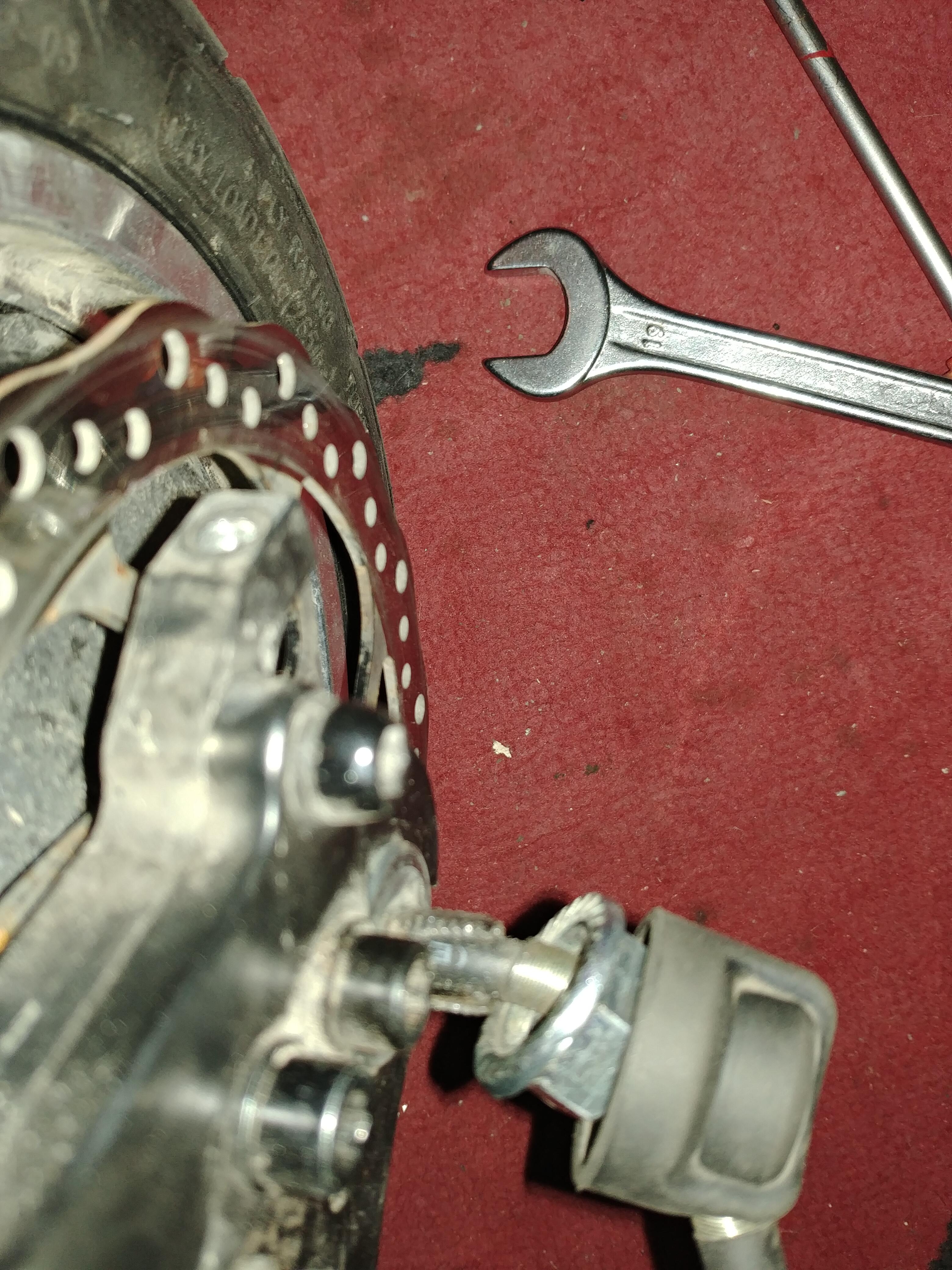

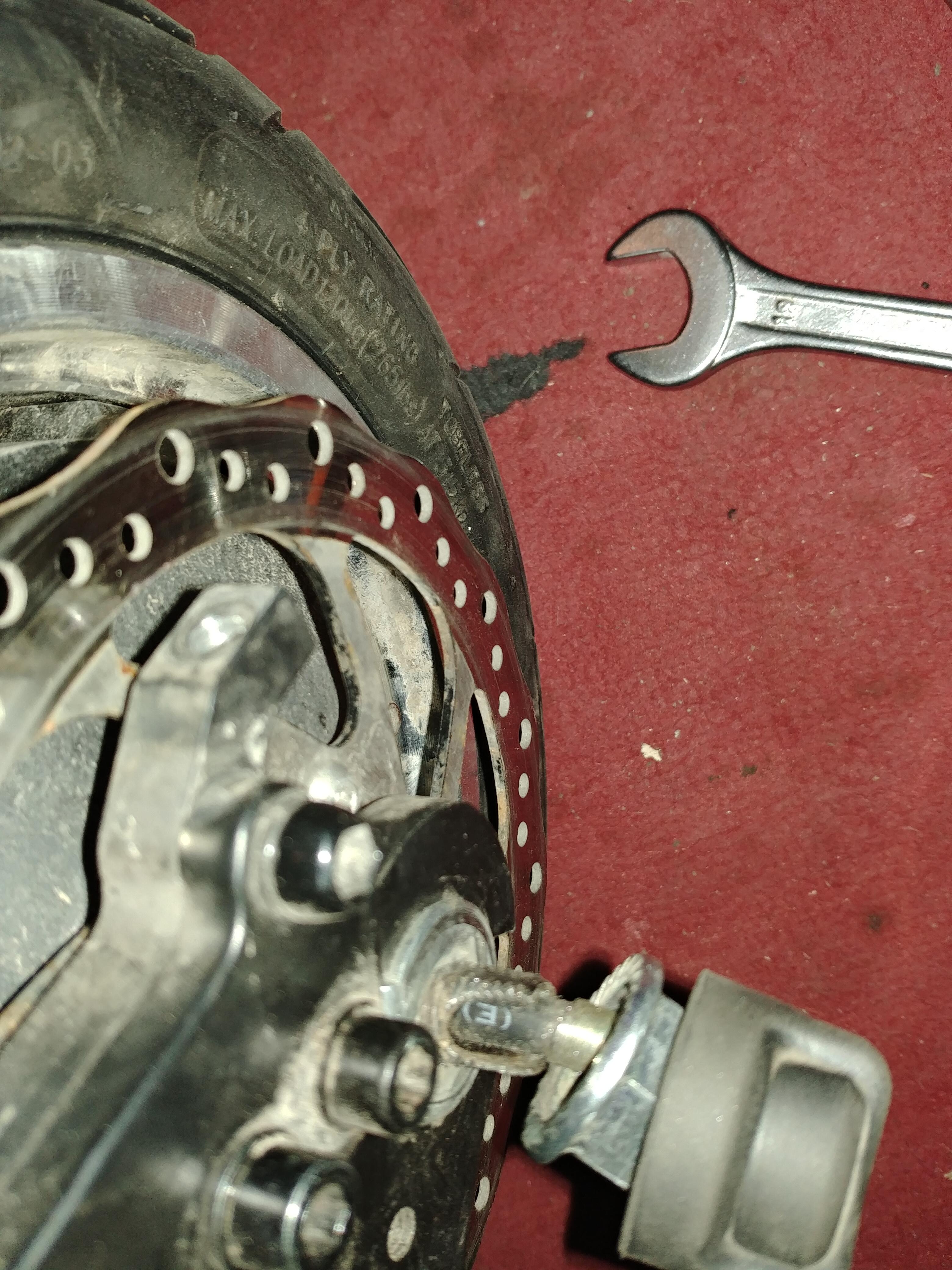

Loulou69 Posté(e) le 19 mars 2020 Partager Posté(e) le 19 mars 2020 Bonjour a tous j ai cassé l axe de mon moteur sur la roue arriere de ma speedway 5 lors du remontage...du coup remontage impossible pke écrou de serrage tourne dans le vide du coup j ai arraché le cable électrique reliant le moteur au deck donc je pense que la speedway 5 je peux l oublier a moins de racheter un moteur neuf sur ali express...mais pas trop chaud qd je vois la fragilité des pieces et le jeu que ca prend un peu partout c est pas plus mal... Si des intéressés par les pieces...ya donc le moteur sans le cable du coup les batterie le decks le guidon le contrôleur....bref toute la trott quasiment... Cependant je possede aussi une mini 4 p...je me demandais si le contrôleur de la speedway5 serait adaptable sur la mini 4 pro ?? Et si je pouvais récup d autres pieces et les mettres déçu...le moteur est trop gros pour s adapter dessus... Le cable arraché est il reparable...celui qui rentre dans l axe de la roue arriere sur le moteur ?? 1 Citer Lien vers le commentaire Partager sur d’autres sites More sharing options...
Loulou69 Posté(e) le 19 mars 2020 Partager Posté(e) le 19 mars 2020 On voit tout sur la photo la vis cassé et le cable qui est dorenavant arraché au niveau de l ecrou Citer Lien vers le commentaire Partager sur d’autres sites More sharing options...

YaYaJaiJi Posté(e) le 19 mars 2020 Partager Posté(e) le 19 mars 2020 (modifié) Bonsoir, je ne vois pas ou l'axe est cassé ? Edit: ah si ok le filetage est fichu, il faudrait essayer de retarauder !? Edit 2: Je serais intéressé par ton écran LCD le cas échéant Modifié le 19 mars 2020 par YaYaJaiJi Citer Lien vers le commentaire Partager sur d’autres sites More sharing options...
