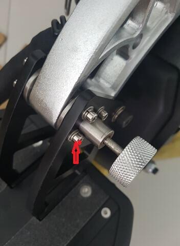

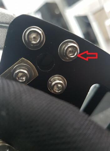

Syllare Posté(e) le 30 avril 2020 Partager Posté(e) le 30 avril 2020 Le 28/04/2020 à 17:14, Christian-91 a dit : Bon, dernière idée Desserre les 4 vis juste pour donner du jeu, pour voir si le système se verrouille librement, je part de l'hypothèse que ce n'est pas centré, La pièce flèche rouge est conique, elle va dans le trou de la pièce à droite, il y a peut-être un décalage qui empêche les deux pièces de s'accoupler Un grand merci pour ton aide. J'ai contacté le SAV qui m'a dit que les pièces neuves pouvaient être très rigides, du coup, j'ai bloqué la trottinette contre un mur et en agitant la potence, le mécanisme s'est débloqué et la pièce conique a finalement bien voulu ressortir par le trou sur le côté. J'ai réussi à la plier/déplier plusieurs fois, même si c'est encore dur 1 Citer Lien vers le commentaire https://www.espritroue.fr/topic/8917-faq-speedway-5/page/18/#findComment-241594 Partager sur d’autres sites More sharing options...
Christian-91 Posté(e) le 30 avril 2020 Partager Posté(e) le 30 avril 2020 (modifié) il y a 19 minutes, Syllare a dit : Un grand merci pour ton aide. J'ai contacté le SAV qui m'a dit que les pièces neuves pouvaient être très rigides, du coup, j'ai bloqué la trottinette contre un mur et en agitant la potence, le mécanisme s'est débloqué et la pièce conique a finalement bien voulu ressortir par le trou sur le côté. J'ai réussi à la plier/déplier plusieurs fois, même si c'est encore dur , Une petite goutte d'huile pourrait peut-être faciliter la manœuvre Du coup ça va être long pour toi jusqu'au 11 Mai pour en profiter pleinement, ! Bonne ballades PS: n'oublie pas de resserré toutes les vis sans trop forcer pour ne pas arracher les filetages, les vis en aciers dans l'aluminium ne font pas bon ménage si on les brutalises ! Edit : Une trottinette masochiste Modifié le 30 avril 2020 par Christian-91 Citer Lien vers le commentaire https://www.espritroue.fr/topic/8917-faq-speedway-5/page/18/#findComment-241598 Partager sur d’autres sites More sharing options...

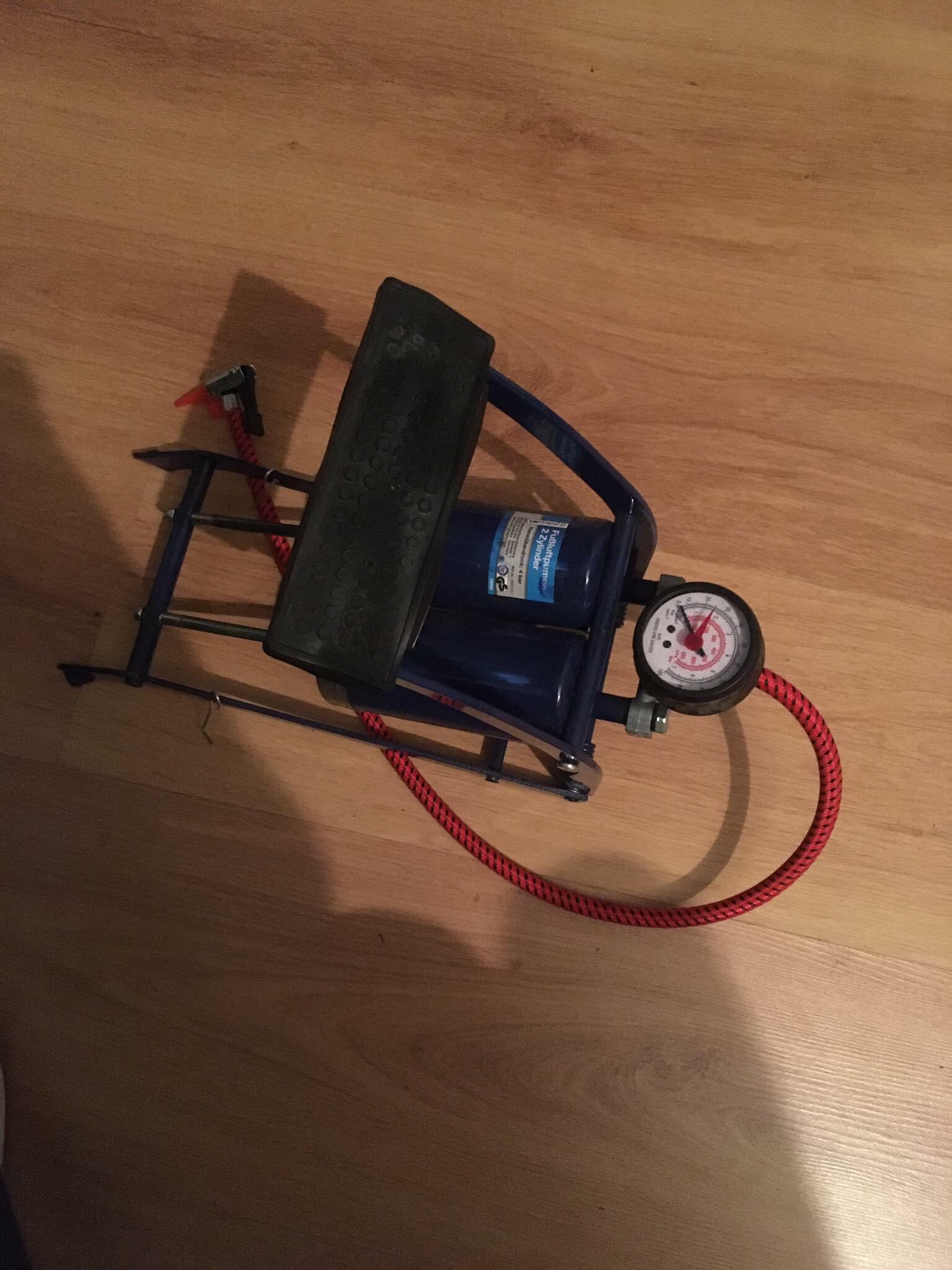

mistycats Posté(e) le 20 mai 2020 Partager Posté(e) le 20 mai 2020 Bonjour à tous, quelqu'un aurait un lien pour acheter la pompe pour régler les amortisseur A5-rr1 ? je suis entrain d'évaluer le prix globale des 4 amortisseurs + la pompe et voir si ça me conviendrais Citer Lien vers le commentaire https://www.espritroue.fr/topic/8917-faq-speedway-5/page/18/#findComment-245135 Partager sur d’autres sites More sharing options...
Gianni A. Posté(e) le 21 mai 2020 Partager Posté(e) le 21 mai 2020 (modifié) On 5/21/2020 at 1:03 AM, mistycats said: Bonjour à tous, quelqu'un aurait un lien pour acheter la pompe pour régler les amortisseur A5-rr1 ? je suis entrain d'évaluer le prix globale des 4 amortisseurs + la pompe et voir si ça me conviendrais En principe, n'importe quelle pompe à haute pression avec manomètre devrait suffire. Gianni A. Modifié le 31 mai 2020 par Gianni A. Citer Lien vers le commentaire https://www.espritroue.fr/topic/8917-faq-speedway-5/page/18/#findComment-245215 Partager sur d’autres sites More sharing options...
mistycats Posté(e) le 21 mai 2020 Partager Posté(e) le 21 mai 2020 il y a 28 minutes, Don Gigi a dit : En principe, n'importe quelle pompe à haute pression avec manomètre devrait suffire. ok mais en tant que novice en pompe 😛 qu'est ce que tu appel une pompe a haute pression ? Citer Lien vers le commentaire https://www.espritroue.fr/topic/8917-faq-speedway-5/page/18/#findComment-245228 Partager sur d’autres sites More sharing options...
Gianni A. Posté(e) le 28 mai 2020 Partager Posté(e) le 28 mai 2020 (modifié) On 5/21/2020 at 1:00 PM, mistycats said: ok mais en tant que novice en pompe 😛 qu'est ce que tu appel une pompe a haute pression ? Par exemple ce genre de modèle https://www.alltricks.fr/F-11929-outillage/P-79483-rockshox_pompe_haute_pression_fourches___amortisseurs Gianni A. Modifié le 31 mai 2020 par Gianni A. Citer Lien vers le commentaire https://www.espritroue.fr/topic/8917-faq-speedway-5/page/18/#findComment-246441 Partager sur d’autres sites More sharing options...
mistycats Posté(e) le 29 mai 2020 Partager Posté(e) le 29 mai 2020 Il y a 8 heures, Don Gigi a dit : Par exemple ce genre de modèle https://www.alltricks.fr/F-11929-outillage/P-79483-rockshox_pompe_haute_pression_fourches___amortisseurs ha oui d'accord donc une bête pompe comme celle ci ? Citer Lien vers le commentaire https://www.espritroue.fr/topic/8917-faq-speedway-5/page/18/#findComment-246528 Partager sur d’autres sites More sharing options...
Gianni A. Posté(e) le 31 mai 2020 Partager Posté(e) le 31 mai 2020 (modifié) On 5/29/2020 at 2:38 AM, mistycats said: ha oui d'accord donc une bête pompe comme celle ci ? Je suppose que oui ! Gianni A. Modifié le 31 mai 2020 par Gianni A. Citer Lien vers le commentaire https://www.espritroue.fr/topic/8917-faq-speedway-5/page/18/#findComment-246846 Partager sur d’autres sites More sharing options...

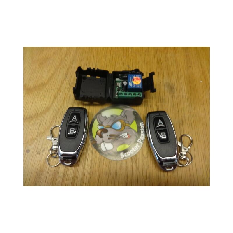

mistycats Posté(e) le 1 juin 2020 Partager Posté(e) le 1 juin 2020 Hello a tous, je voudrais savoir si parmis vous certain on déjà installé une télécommande de bridage dé bridage comme celle ci? si oui serait il possible de savoir comment le brancher a la trottinette ? Citer Lien vers le commentaire https://www.espritroue.fr/topic/8917-faq-speedway-5/page/18/#findComment-247095 Partager sur d’autres sites More sharing options...
Tethaenis Posté(e) le 1 juin 2020 Partager Posté(e) le 1 juin 2020 (modifié) Il te faut brancher une source 12 volt sur le rouge et noir du circuit attention a la polarité et le voltage de ta source Par la suite tu vis le cable de bridage/debridage avec com/NC si tu veux que ta trotinette soit bridé au demarrage sinon NO et COM. As tu eu des problemes de controle de police sur ta trotinnette pour vouloir installer une telecommande de debridage ? Modifié le 1 juin 2020 par Tethaenis Citer Lien vers le commentaire https://www.espritroue.fr/topic/8917-faq-speedway-5/page/18/#findComment-247098 Partager sur d’autres sites More sharing options...

mistycats Posté(e) le 6 juin 2020 Partager Posté(e) le 6 juin 2020 Le 01/06/2020 à 23:02, Tethaenis a dit : Il te faut brancher une source 12 volt sur le rouge et noir du circuit attention a la polarité et le voltage de ta source Par la suite tu vis le cable de bridage/debridage avec com/NC si tu veux que ta trotinette soit bridé au demarrage sinon NO et COM. As tu eu des problemes de controle de police sur ta trotinnette pour vouloir installer une telecommande de debridage ? Non je n'ai encore jamais eu de contrôle, je suis a Bruxelles mais on sait jamais comment les choses vont évoluer Citer Lien vers le commentaire https://www.espritroue.fr/topic/8917-faq-speedway-5/page/18/#findComment-248027 Partager sur d’autres sites More sharing options...
