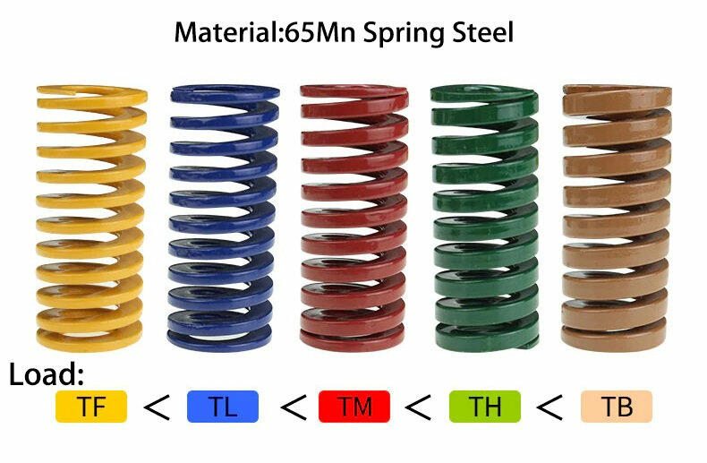

mistycats Posté(e) le 25 septembre 2020 Partager Posté(e) le 25 septembre 2020 hello a tous , petit retours pour le changement des ressors des suspensions alors j'avais acheter 4 jaunes 27mm ext 13.5 int ( pas d'autre chois pour l'interne ) et 50mm de long. pour les suspension avant ca a l'air pas mal on dirait que les suspension on plus de ressors justement lol 😛 par contre pour l'arrière c'est trop faible avec mes 80Kilo ma trot ne remonte plus. donc les jaunes c'est mort pour l'arrière, je commande 2 bleus et je ferais le test et si ca va pas on testera les rouges... Citer Lien vers le commentaire https://www.espritroue.fr/topic/8917-faq-speedway-5/page/20/#findComment-266412 Partager sur d’autres sites More sharing options...

Modern Traveler Posté(e) le 23 octobre 2020 Partager Posté(e) le 23 octobre 2020 Bonjour à tous, je me permet de relancer le sujet sur les suspensions. Etant en possession de ma Speedway 5, donc pour résumer les suspensions Arrière ARR1 sont validé mais en avant les K291R à tester mais sur combien de LBS/IN ? J'ai fait différent calcul, la différence ici c'est qu'il y a deux suspensions avant, faut-il diviser par deux le LBS/IN ? Pour un poids de 77kg + le poids du support(batterie) on peut rajouter 15kg ? Donc on pourrai partir sur du 450LBS/IN par coté ? La force exercé en N/M sera de 101 soit 101kg pour 1cm de compression ? Merci de votre retour, Citer Lien vers le commentaire https://www.espritroue.fr/topic/8917-faq-speedway-5/page/20/#findComment-270600 Partager sur d’autres sites More sharing options...
Sami sief Posté(e) le 30 octobre 2020 Partager Posté(e) le 30 octobre 2020 On 9/25/2020 at 11:15 PM, mistycats said: Hello everyone, little feedback for changing the springs of the suspensions so I had to buy 4 yellow 27mm ext 13.5 int (no other choice for the internal) and 50mm long. for the front suspension it looks not bad it seems that the suspension has more springs precisely lol 😛 on the other hand for the rear it is too weak with my 80Kilo my trot does not go up any more. So the yellows are dead for the rear, I order 2 blue ones and I will do the test and if it does not go we will test the red ones ... On 9/25/2020 at 11:15 PM, mistycats said: Hello everyone, little feedback for changing the springs of the suspensions so I had to buy 4 yellow 27mm ext 13.5 int (no other choice for the internal) and 50mm long. for the front suspension it looks not bad it seems that the suspension has more springs precisely lol 😛 on the other hand for the rear it is too weak with my 80Kilo my trot does not go up any more. So the yellows are dead for the rear, I order 2 blue ones and I will do the test and if it does not go we will test the red ones ... Is the original ones 35 mm or 27 mm? Citer Lien vers le commentaire https://www.espritroue.fr/topic/8917-faq-speedway-5/page/20/#findComment-271426 Partager sur d’autres sites More sharing options...

scalou Posté(e) le 7 novembre 2020 Partager Posté(e) le 7 novembre 2020 (modifié) Le 23/10/2020 à 22:16, Modern Traveler a dit : Bonjour à tous, je me permet de relancer le sujet sur les suspensions. Etant en possession de ma Speedway 5, donc pour résumer les suspensions Arrière ARR1 sont validé mais en avant les K291R à tester mais sur combien de LBS/IN ? J'ai fait différent calcul, la différence ici c'est qu'il y a deux suspensions avant, faut-il diviser par deux le LBS/IN ? Pour un poids de 77kg + le poids du support(batterie) on peut rajouter 15kg ? Donc on pourrai partir sur du 450LBS/IN par coté ? La force exercé en N/M sera de 101 soit 101kg pour 1cm de compression ? Merci de votre retour, bonsoir je lai ai installe sur ma trot jai pris les 125. 24x24 ..650 lbs pour l arrière et 350 lbs pour l avant..sa bouge pas super stable.. Modifié le 7 novembre 2020 par scalou Citer Lien vers le commentaire https://www.espritroue.fr/topic/8917-faq-speedway-5/page/20/#findComment-272185 Partager sur d’autres sites More sharing options...

Modern Traveler Posté(e) le 9 novembre 2020 Partager Posté(e) le 9 novembre 2020 Le 07/11/2020 à 18:57, scalou a dit : bonsoir je lai ai installe sur ma trot jai pris les 125. 24x24 ..650 lbs pour l arrière et 350 lbs pour l avant..sa bouge pas super stable.. Apparemment il faut du 150LBS a l'avant et du 350 à l'arrière, pq il faut compter 2 suspensions, ce que j'ai vu sur les discussions de la page fb. Citer Lien vers le commentaire https://www.espritroue.fr/topic/8917-faq-speedway-5/page/20/#findComment-272313 Partager sur d’autres sites More sharing options...
