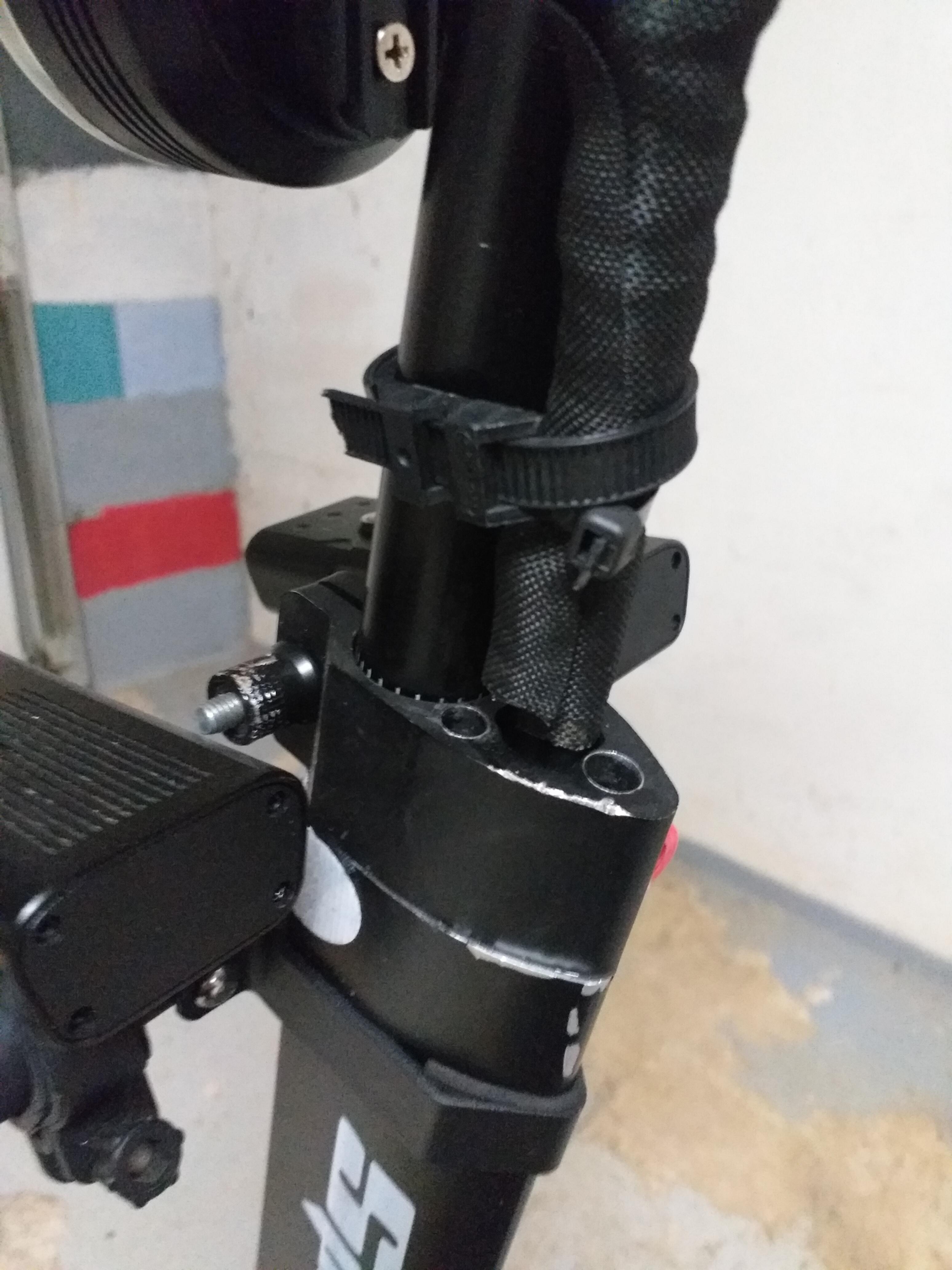

Tethaenis Posté(e) le 6 janvier 2021 Partager Posté(e) le 6 janvier 2021 Salut, quelqu’un aurais une photo de la zone ou se trouve le numéro de matricule de la SW5 ? Ma sw5 est tellement sale que je sais pas quoi nettoyer pour le voir Citer Lien vers le commentaire https://www.espritroue.fr/topic/8917-faq-speedway-5/page/22/#findComment-279711 Partager sur d’autres sites More sharing options...
scalou Posté(e) le 6 janvier 2021 Partager Posté(e) le 6 janvier 2021 a oui c une bonne idée sa .je veux bien savoir moi aussi.. Citer Lien vers le commentaire https://www.espritroue.fr/topic/8917-faq-speedway-5/page/22/#findComment-279723 Partager sur d’autres sites More sharing options...
Christian-91 Posté(e) le 6 janvier 2021 Partager Posté(e) le 6 janvier 2021 (modifié) Il y a 3 heures, Tethaenis a dit : Salut, quelqu’un aurais une photo de la zone ou se trouve le numéro de matricule de la SW5 ? Ma sw5 est tellement sale que je sais pas quoi nettoyer pour le voir Oui la photo est très petite, elle viens du manuel, tente de repérer l'endroit, sur ma Speedway4 le numéro est en dessous du deck, sur la 5 je ne sais pas Modifié le 6 janvier 2021 par Christian-91 Citer Lien vers le commentaire https://www.espritroue.fr/topic/8917-faq-speedway-5/page/22/#findComment-279733 Partager sur d’autres sites More sharing options...
Tethaenis Posté(e) le 6 janvier 2021 Partager Posté(e) le 6 janvier 2021 Il y a 1 heure, scalou a dit : a oui c une bonne idée sa .je veux bien savoir moi aussi.. C’est pile sur l’axe de la bequille sous le deck, c’est une étiquette noir ne frotte pas trop Citer Lien vers le commentaire https://www.espritroue.fr/topic/8917-faq-speedway-5/page/22/#findComment-279743 Partager sur d’autres sites More sharing options...

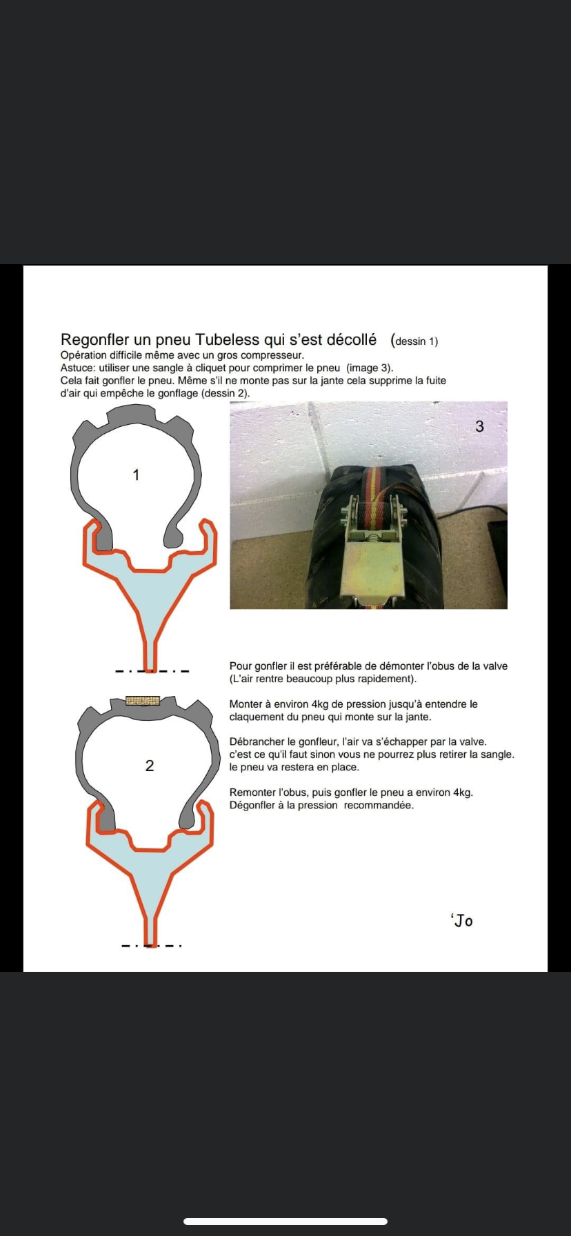

Tethaenis Posté(e) le 15 janvier 2021 Partager Posté(e) le 15 janvier 2021 C’est moi ou c’est une galère impossible de regonfler un pneu de speedway 5 monter neuf ? Citer Lien vers le commentaire https://www.espritroue.fr/topic/8917-faq-speedway-5/page/22/#findComment-280773 Partager sur d’autres sites More sharing options...
Christian-91 Posté(e) le 15 janvier 2021 Partager Posté(e) le 15 janvier 2021 il y a 11 minutes, Tethaenis a dit : C’est moi ou c’est une galère impossible de regonfler un pneu de speedway 5 monter neuf ? qu'es que tu veut dire par impossible, tu ne peux pas envoyer de l'air dans le pneu ou l'air ne reste pas dans le pneu ou autres .... ? Citer Lien vers le commentaire https://www.espritroue.fr/topic/8917-faq-speedway-5/page/22/#findComment-280775 Partager sur d’autres sites More sharing options...
Tethaenis Posté(e) le 15 janvier 2021 Partager Posté(e) le 15 janvier 2021 il y a 8 minutes, Christian-91 a dit : qu'es que tu veut dire par impossible, tu ne peux pas envoyer de l'air dans le pneu ou l'air ne reste pas dans le pneu ou autres .... ? L’air s’échappe peu importe a quel vitesse je pompe Citer Lien vers le commentaire https://www.espritroue.fr/topic/8917-faq-speedway-5/page/22/#findComment-280776 Partager sur d’autres sites More sharing options...
Christian-91 Posté(e) le 15 janvier 2021 Partager Posté(e) le 15 janvier 2021 Je n'ai pas de pneus tubeless mais je commencerais par rechercher la fuite en mettant de l'eau savonneuse sur le pneu et la jante sans oublier la valve pour voir d'où viens la fuite. Citer Lien vers le commentaire https://www.espritroue.fr/topic/8917-faq-speedway-5/page/22/#findComment-280778 Partager sur d’autres sites More sharing options...
Tethaenis Posté(e) le 15 janvier 2021 Partager Posté(e) le 15 janvier 2021 Apparament c’est plus complexe que cela, il faut reussir a faire coller le pneu tubeless sur la jante, et cela est difficile meme avec un compresseur donc avec une pompe a la main je pense que je peux laisser tomber. Citer Lien vers le commentaire https://www.espritroue.fr/topic/8917-faq-speedway-5/page/22/#findComment-280780 Partager sur d’autres sites More sharing options...
Exo Posté(e) le 15 janvier 2021 Partager Posté(e) le 15 janvier 2021 (modifié) Hello , sur un pneu neuf tubeless ,c'est infaisable avec une pompe à main , il te faut impérativement au minimum un petit compresseur 6 bars et même il faut des fois s'aider d'une sangle à cliquet afin de presser et écraser le pneu contre la jante tout en gonflant Après tu as la version Mad max qui demande quelques précautions et que j'utilise personnellement sur certains pneus motos / à ne pas faire au milieu du salon >> vidéo Et le plus conventionnel ,tu peux amener ta roue dans un centre de montage pneus pour un coup de canon à air afin de coller la jante - 25/30 bars en 5 secondes le tour est joué Modifié le 15 janvier 2021 par Exo 2 1 Citer Lien vers le commentaire https://www.espritroue.fr/topic/8917-faq-speedway-5/page/22/#findComment-280782 Partager sur d’autres sites More sharing options...
Christian-91 Posté(e) le 15 janvier 2021 Partager Posté(e) le 15 janvier 2021 (modifié) Il y a 1 heure, Tethaenis a dit : Apparament c’est plus complexe que cela, il faut reussir a faire coller le pneu tubeless sur la jante, et cela est difficile meme avec un compresseur donc avec une pompe a la main je pense que je peux laisser tomber. Dans cette vidéo j'ai compris ta galère Modifié le 15 janvier 2021 par Christian-91 remplacement du contenu par une vidéo 1 1 Citer Lien vers le commentaire https://www.espritroue.fr/topic/8917-faq-speedway-5/page/22/#findComment-280783 Partager sur d’autres sites More sharing options...
