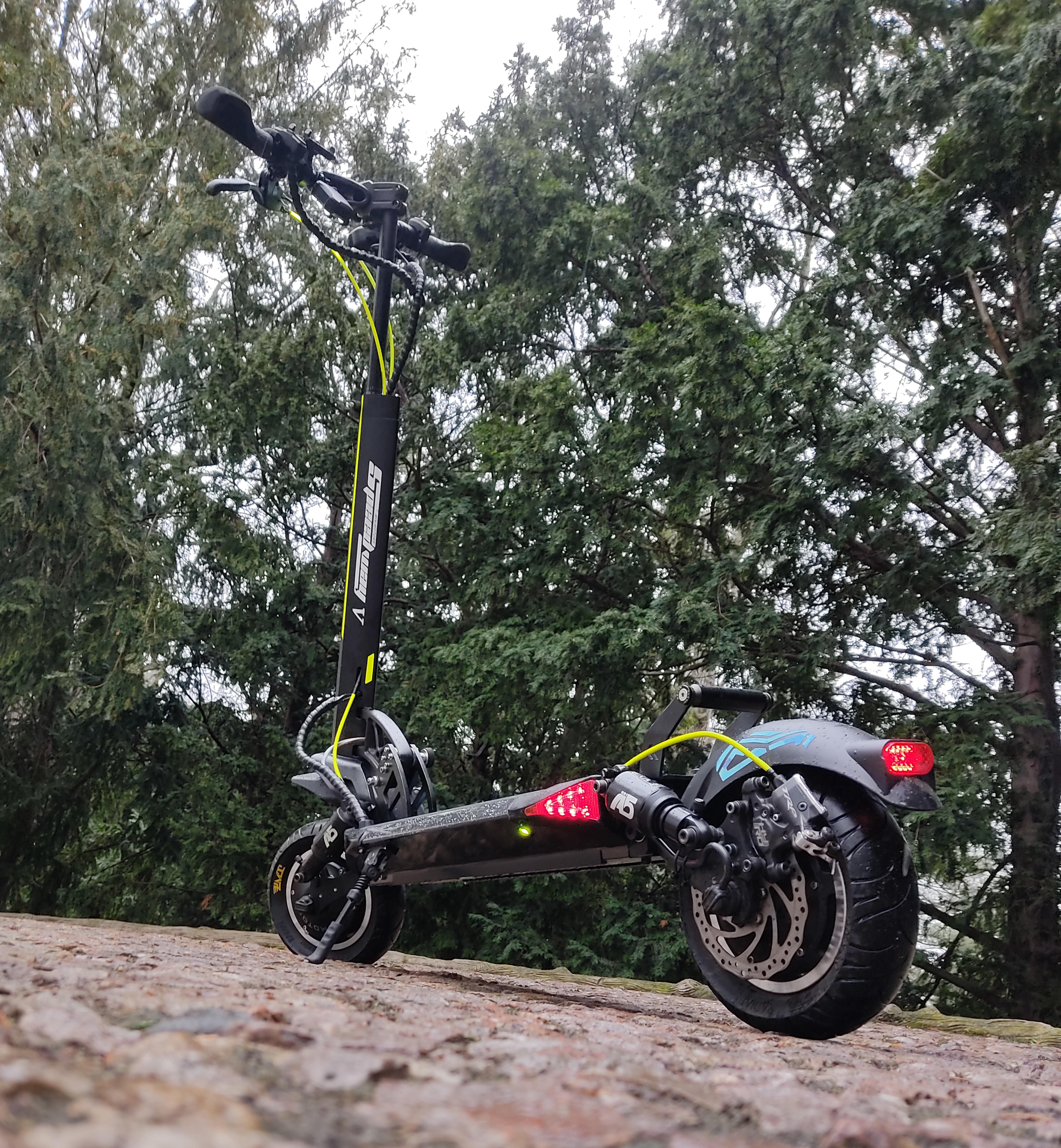

Titophe Posté(e) le 20 mai 2022 Partager Posté(e) le 20 mai 2022 Upgrade en cours, changement du guidon par une potence et guidon VTT. Démontage du guidon d'origine, commande d'un tube d'1 pouce. J'avais pris 1 mètre pour être sûr, j'ai recoupé à 80 cm. Je l'ai envoyé à la peinture, 5 jours d'attente. J'ai exprès augmenté la longueur pour la rigidité de l'ensemble, comme ça la tige rentre beaucoup plus loin dans l'emplacement d'origine. Citer Lien vers le commentaire https://www.espritroue.fr/topic/8917-faq-speedway-5/page/28/#findComment-335534 Partager sur d’autres sites More sharing options...

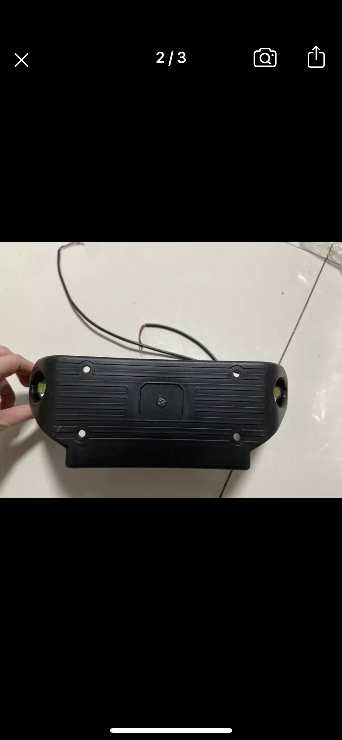

8ernity Posté(e) le 13 juin 2022 Partager Posté(e) le 13 juin 2022 (modifié) Salut, mon phare avant ainsi que mon klaxon de ma spw5 viennent de s'arrêter de fonctionner. Je suppose que le commodo est branché au contrôleur qui lui même est branché au phare avant ( qui comporte le klaxon). J'ai contrôlé le commodo et le phare et toutes les soudures sont bonnes. Des idées ? Les clignotants eux fonctionnent parfaitement ou sinon d'autres klaxon de la même puissance facile à installer ? Merci ! 😀 Modifié le 13 juin 2022 par 8ernity Citer Lien vers le commentaire https://www.espritroue.fr/topic/8917-faq-speedway-5/page/28/#findComment-338262 Partager sur d’autres sites More sharing options...
Jan Jaros Posté(e) le 13 juin 2022 Partager Posté(e) le 13 juin 2022 1 hour ago, 8ernity said: Salut, mon phare avant ainsi que mon klaxon de ma spw5 viennent de s'arrêter de fonctionner. Je suppose que le commodo est branché au contrôleur qui lui même est branché au phare avant ( qui comporte le klaxon). J'ai contrôlé le commodo et le phare et toutes les soudures sont bonnes. Des idées ? Les clignotants eux fonctionnent parfaitement ou sinon d'autres klaxon de la même puissance facile à installer ? Merci ! 😀 There is only 60V (+) (-) from the controller. Then it goes to the switch and from the switch there are 60V to the light and 60V to the horn in the light. Turn signals are connected elswhere. You may have broken the cable or the light /horn itself (moisture). Measure if you get 60V to the headlight after switching it on with the switch. Citer Lien vers le commentaire https://www.espritroue.fr/topic/8917-faq-speedway-5/page/28/#findComment-338272 Partager sur d’autres sites More sharing options...
8ernity Posté(e) le 13 juin 2022 Partager Posté(e) le 13 juin 2022 il y a 52 minutes, Jan Jaros a dit : There is only 60V (+) (-) from the controller. Then it goes to the switch and from the switch there are 60V to the light and 60V to the horn in the light. Turn signals are connected elswhere. You may have broken the cable or the light /horn itself (moisture). Measure if you get 60V to the headlight after switching it on with the switch. Thanks for your answer ! Unfortunately I was not able to catch the 60V on the head lamp. I also tried to check cables from switch to head lamp. Colors are different: black white ( lamp switch) yellow brown (horn switch) Green yellow red ( head lamp) and it doesn't seem to be connected together. I guess it's not normal Citer Lien vers le commentaire https://www.espritroue.fr/topic/8917-faq-speedway-5/page/28/#findComment-338278 Partager sur d’autres sites More sharing options...
