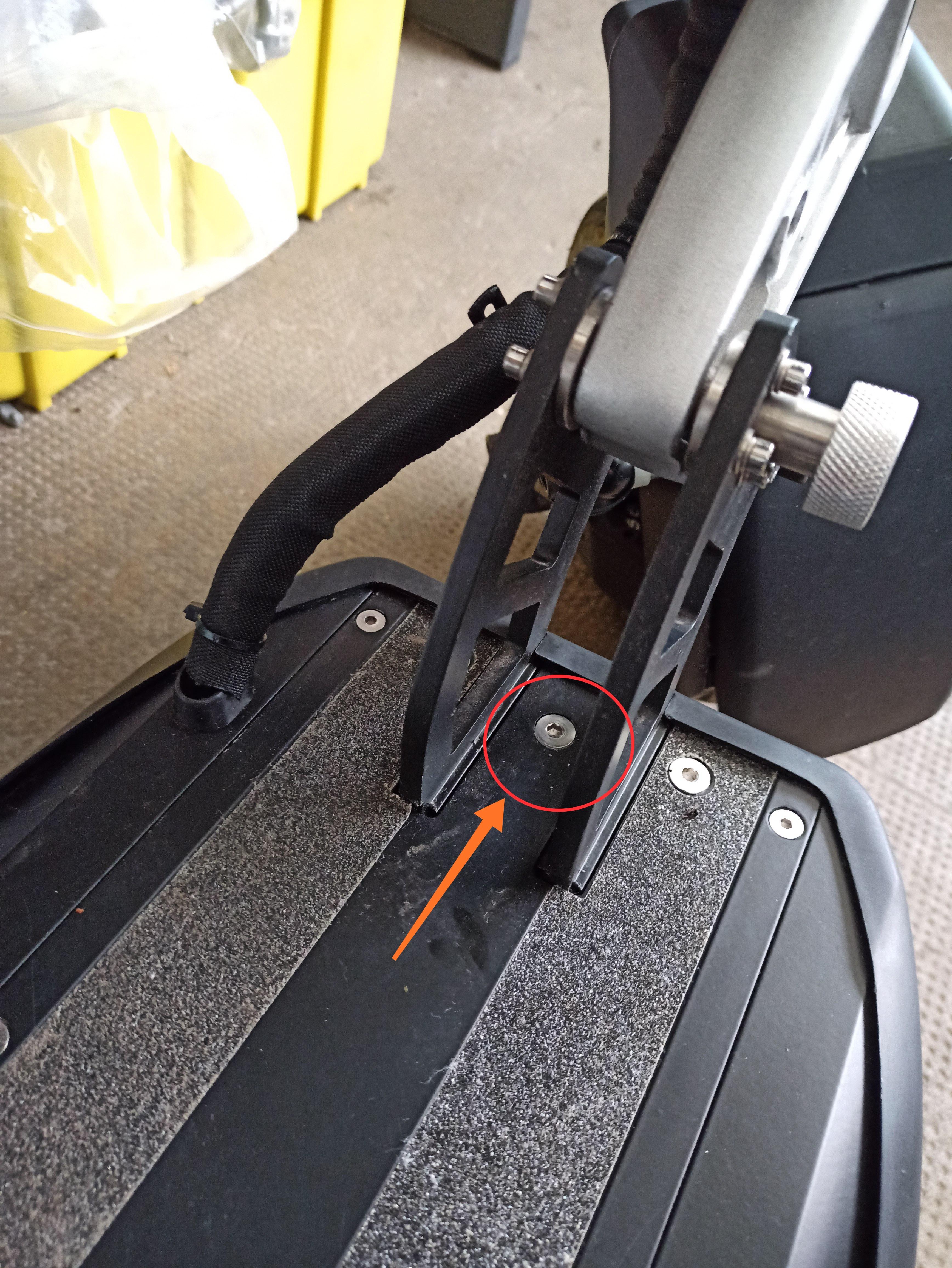

SmallRoue Posté(e) le 3 juillet 2022 Partager Posté(e) le 3 juillet 2022 Hello Quelqu’un aurait il une vue éclatée de la Speedway 5 ? Ou me dire à quoi sert exactement cette vis entourée en rouge ci-dessous. Elle n'est pas loin de foirer je pense. Je la surveille donc mais je ne sait pas quelle est sa fonction exacte .... Elle ne parait pas en tout cas être fixée sur le chassis si on regarde la photo du chassis nu Citer Lien vers le commentaire https://www.espritroue.fr/topic/8917-faq-speedway-5/page/29/#findComment-339926 Partager sur d’autres sites More sharing options...
Christian-91 Posté(e) le 3 juillet 2022 Partager Posté(e) le 3 juillet 2022 Bonjour, Retire le cache en plastique (flèche verte) Il y a 4 vis devant et une de chaque côtés (flèches bleue), 6 en tout Va s'y mou car à l'intérieure c'est un plat de nouilles ne va pas casser des fils, surtout en le remettant ! Sa te permettra de voir ou la vis est fixée ! Sur ta 2ème photo la partie à droite c'est l'arrière et à gauche l'avant, ça ne permets pas de savoir ou va la vis, le mieux c'est de retirer le cache pour voir ! Citer Lien vers le commentaire https://www.espritroue.fr/topic/8917-faq-speedway-5/page/29/#findComment-339928 Partager sur d’autres sites More sharing options...

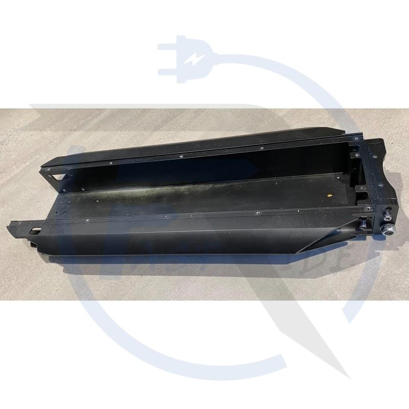

SmallRoue Posté(e) le 3 juillet 2022 Partager Posté(e) le 3 juillet 2022 Hello ! Merci par ta réponse ! En fait j'ai déjà démonté un fois ce cache plastique, si je me souviens bien il y a derrière une plaque en alu qui protège le contrôleur ... Il se pourrait que cette vis soit fixée dans le contrôleur ... ce qui me semble un peu bizarre. Et la photo du châssis c'est bien ça oui : avant à gauche. Du coup on voit qu’il n'y a rien à priori qui permettrais de fixer cette vis dans le chassis .... Je crois que tu as raison, il va falloir que je re-démonte 1 Citer Lien vers le commentaire https://www.espritroue.fr/topic/8917-faq-speedway-5/page/29/#findComment-339930 Partager sur d’autres sites More sharing options...
Christian-91 Posté(e) le 3 juillet 2022 Partager Posté(e) le 3 juillet 2022 (modifié) De mémoire, sur ma Speedway 4, c'est une petite plaque qui traverse la largeur du chassis, pour permettre la fixation du plateau (deck), mais je ne suis plus très sùr car il y a un moment que je n'ai pas ouvert C'est presque le même chassis pour la 4 et la 5 Modifié le 3 juillet 2022 par Christian-91 Citer Lien vers le commentaire https://www.espritroue.fr/topic/8917-faq-speedway-5/page/29/#findComment-339936 Partager sur d’autres sites More sharing options...

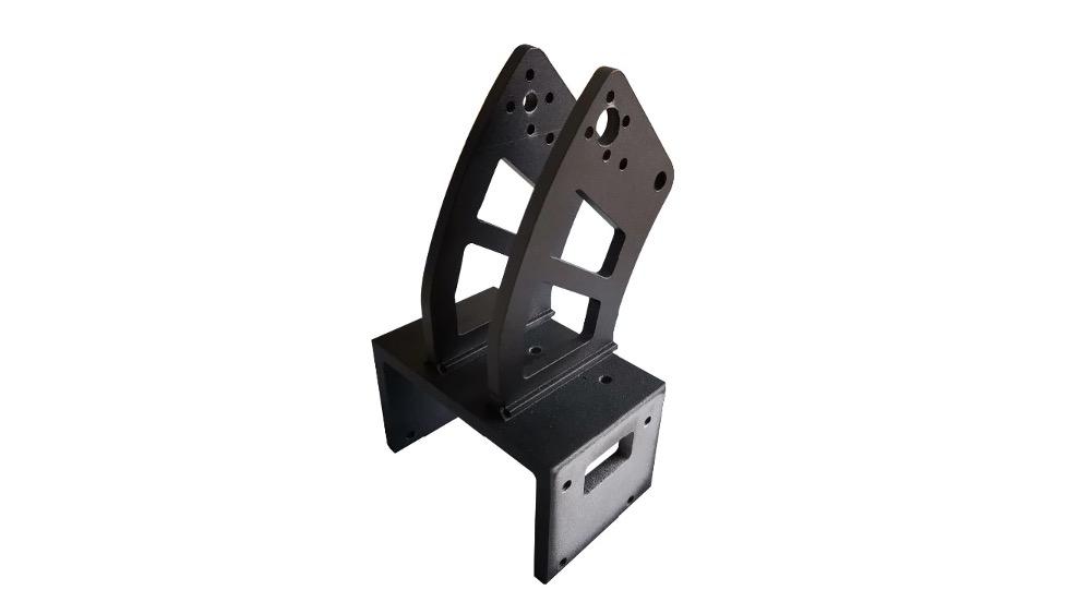

SmallRoue Posté(e) le 3 juillet 2022 Partager Posté(e) le 3 juillet 2022 (modifié) J'ai trouvé une photo de la partie basse du système de pliage. Ma vis doit donc être fixée dans cette pièces ainsi que ses deux voisines a gauche et a droite. Visiblement elles ne serviraient qu'à fixer la plaque deck je pense .... Modifié le 3 juillet 2022 par SmallRoue Citer Lien vers le commentaire https://www.espritroue.fr/topic/8917-faq-speedway-5/page/29/#findComment-339948 Partager sur d’autres sites More sharing options...
Christian-91 Posté(e) le 3 juillet 2022 Partager Posté(e) le 3 juillet 2022 oui, j'en ai l'impression, donc la vis à moitié foirée tu peut la virer et en mettre une autres (ou pas) 1 Citer Lien vers le commentaire https://www.espritroue.fr/topic/8917-faq-speedway-5/page/29/#findComment-339950 Partager sur d’autres sites More sharing options...
themaster1 Posté(e) le 3 juillet 2022 Partager Posté(e) le 3 juillet 2022 la vis du milieu (et les autres) elle sert à fermer le deck et accésoirement faire que le joint d'étanchéité qu'il y a en dessous soit bien en contact avec le deck, s'il y a du jeu la flotte passe Citer Lien vers le commentaire https://www.espritroue.fr/topic/8917-faq-speedway-5/page/29/#findComment-340004 Partager sur d’autres sites More sharing options...
SmallRoue Posté(e) le 4 juillet 2022 Partager Posté(e) le 4 juillet 2022 Hello C'est bien noté, pour le moment pas trop de soucis, elle tiens pas trop mal, je vais y ajouter un peu de Loctite et ce sera à surveiller. J'avais aussi demandé une vue éclatée chez Minimotors par mail. Ils m'ont répondu : "Nous n’avons malheureusement pas de vue éclatée du produit,Cette vis sert à fixer le deck de la machine" .C'est donc bien ça ! 1 Citer Lien vers le commentaire https://www.espritroue.fr/topic/8917-faq-speedway-5/page/29/#findComment-340101 Partager sur d’autres sites More sharing options...
