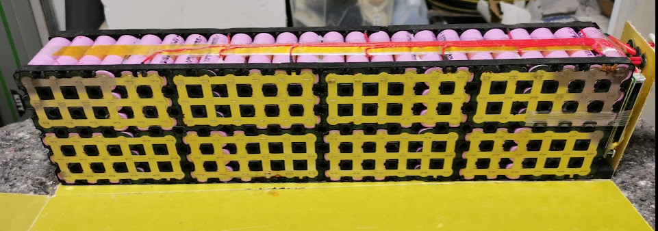

Christian Posté(e) le 1 novembre 2022 Partager Posté(e) le 1 novembre 2022 Le 30/08/2022 à 22:48, amine3210 a dit : Salut @nicko500 La batterie speedway 5, c'est une configuration 16S9P 60v 23.4ah (9*2.6ah). Ca fait une série de 16 blocs de 9 piles 18650 2.6ah de marque SINC. Le BMS s'assure que chacun des 16 blocs restent dans la tolérance du lithium 3v à 4.2v. Le BMS peut rattraper les petits écarts en fin de charge. Il vaut mieux que les blocs soient similaires, car la SW5 peut tirer jusqu'à 54A sur la batterie. => Quand les piles sont homogènes, chaque pile devra tirer au moins 6A (pour SINC, c'est 3xcapacité soit 7,8A) S'il y'a moins de capacité ou de performance entre les piles, le courant ne sera pas homogène, et il pourra y avoir de l'échauffement, de l'usure prématurée & déséquilibre important, voire pire. Du coup, pour cette taille de batterie, il vaut mieux rester dans les mêmes spécifications de cellule. Hello pourrais tu me dire si la batterie peut supporter une charge de 10A sans pb? Je viens d acheter la SW5 en remplacement de la SW5 lite que je me suis fait tiré . C’est la version chargeur avec prise LP16, et je me demande si ils ont aussi changé les batteries sur les modèles récents en plus du connecteur La lite achetée début 2020 supportait le fast chargeur à 10A. merci d’avance Citer Lien vers le commentaire Partager sur d’autres sites More sharing options...

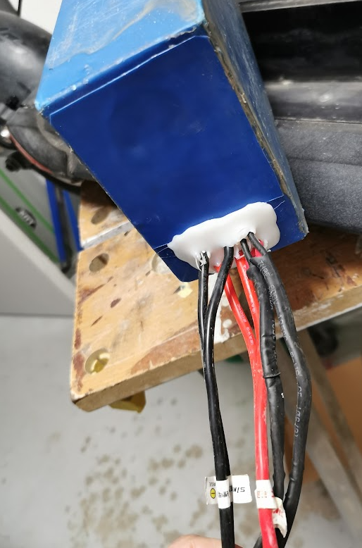

Lancelot1994 Posté(e) le 3 novembre 2022 Partager Posté(e) le 3 novembre 2022 Bonjour The Master je suis un peu surpris de ta réponse, j'ai démonté et réparé la batterie (je vous dois un reportage photos)... et la section des fils de recharge ne m'ont pas paru si fin ... Car 10 A il faut au mini 1 mm² de section et on avait plus sur les 2 connecteurs. (et la charge ne sera pas si longue (2H maxi (loin des pb de charge des vehicules EV (charge > 12H) Par ailleurs, dans les spec des batteries SINC (ou autres d'ailleurs) on conseille la charga lente à 1/2C et rapide à 1C... Hors avec 9 batterie de 2.6 Ah en //, on a une capa de 23Ah et donc 1/2C fait 11A Charger la batterie en 10 A (2H donc en full discharge -charge) ne devrait pas poser de pb pour leur durée de vie. Je n'ai pas testé, mais un 10Ah doit être ok Citer Lien vers le commentaire Partager sur d’autres sites More sharing options...

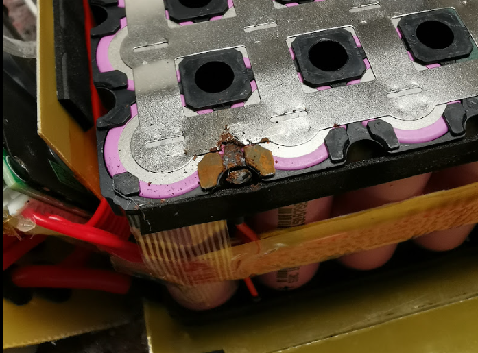

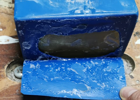

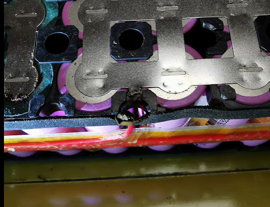

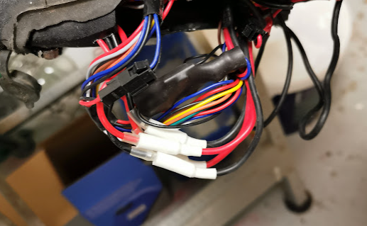

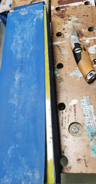

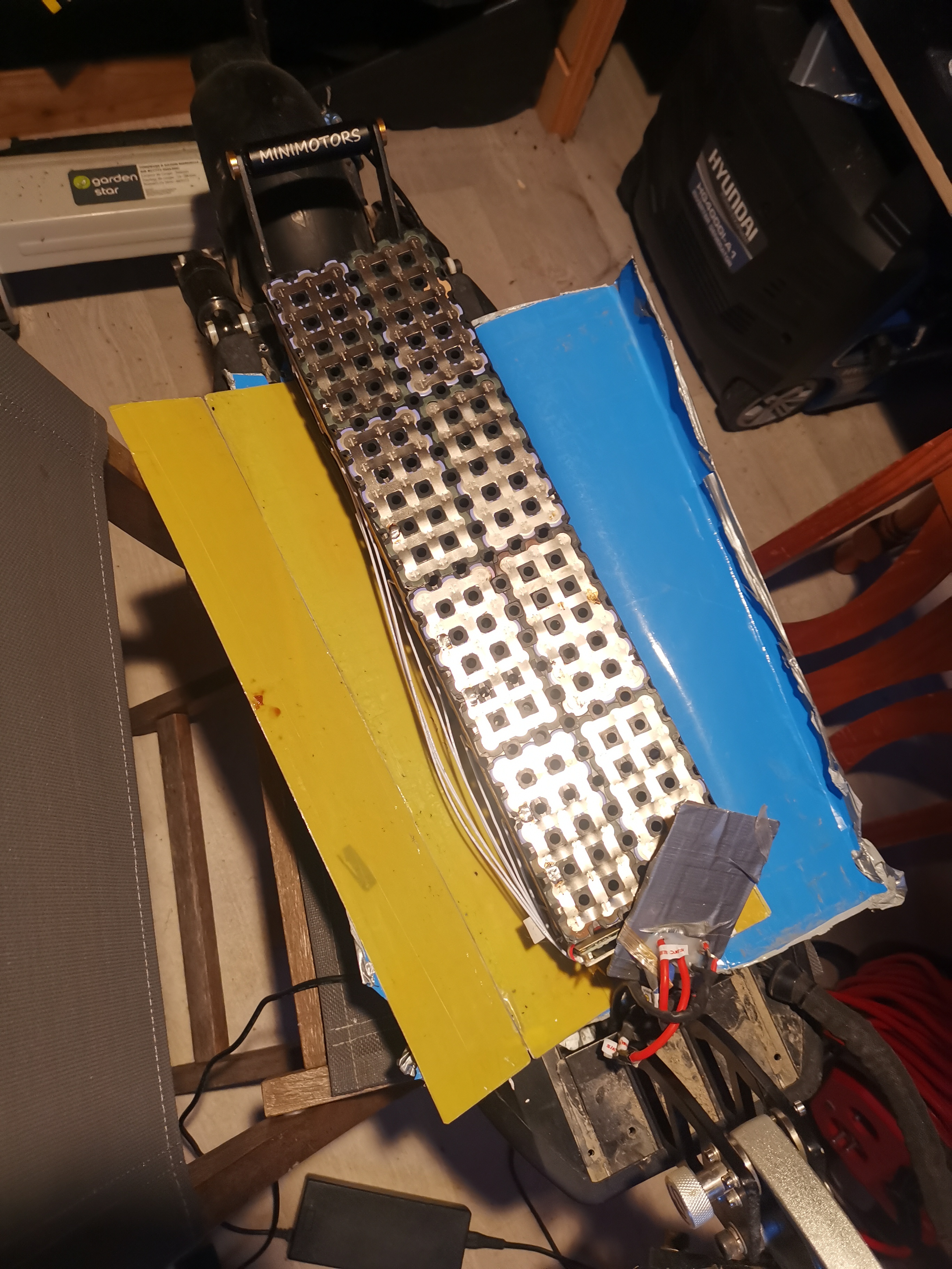

Lancelot1994 Posté(e) le 3 novembre 2022 Partager Posté(e) le 3 novembre 2022 (modifié) Bonsoir comme promis les explications de la réparation de la batterie de ma speedway 5... Après une coupure brutale un matin en partant, avec un simple allumage du controleur en rebranchant le chargeur, et un effondrement de la tension sur une accel à vide .....un envoi chez GLISSE URBAINE, où ils m'ont fait perdre 1 mois complet pour RIEN en m'indiquant que la trott n'est pas étanche et qu'il ne prenne rien en garantie.... Franchement juste des vendeurs que je ne conseille vraiment pas... facture de 850€ pour changer la batterie ..... Là j'ai dit non, je vais essayer de réparer / regarder par moi même le sujet... Sur les conseils technique de @nicko500 que je remercie, j'ai ouvert la batterie pour voir ce qu'il en retournait je vous détaille l'opération /réparation pour 0 €uros au final (j'ai acheté pourtant un kit de soudage et quelques cellules... extraction simple de la batterie , ouverture du deck + latérale gauche pour accèder au fil de recharge (rien de dur, il suffit juste de débrancher les fils vers le contrôleur (2*60V + 2masses) et vers les 2 prises de charges : 2 fois 60 V et 2 masses également (pensez à protéger les 60V au moins car chez les chinois (Speedway est assemblé en chine, on sent bien que la safety est proche de 0....) PS les fils de sections vers les connecteurs de charges sont de bons diamètres (rien à craindre, pas d'économie sur les sections juste sur les specifs des connectiques Puis vient le moment de l'ouverture du bac bleu de la batterie : D'abord les 2 parties extrêmes collées (mal et pas complètement étanches (une cause possible de mon humidité dans la batterie je pense) Puis un bon cout de cutter plus tard le bleu est également ouvert (super facile) (découper en pensant au re-scotchage futur) Pour le moment simple... là, on voit bien la gestion en 9*16 (avec des blocs de 3*3 piles collé par paires... on peut voir d'ailleurs une petite trace de rouille au milieu en bas (mon enveloppe bleu était abimé dès l'origine et légèrement entaillée (pas étanche donc).... Mais mon problème après analyse et mesure de chacun des 16 modules était très simple (et assez courant sur les Xiaomi également (très bon tuto de réparation sur youtube) Il y avait 2 fils de mesures des modules (issu des fils qui vont au contrôleur qui étaient corrodés et en circuit ouvert) Bref 10 min après après 2 simples soudures au fer à souder à l'étain, en mettant directement le fil sur la partie supérieure des piles (entre 2 pour éviter de faire chauffer l'accu), les 850€ étaient économisés... Après j'ai tout remonté avec du scotch 3M armé gris classique mais costaud pour rendre bien étanche la batterie https://www.amazon.fr/3M-1900SI50-Ruban-Adhésif-Toilé/dp/B002ZXV57C/ref=sr_1_1_sspa?__mk_fr_FR=ÅMÅŽÕÑ&crid=363I0HEIIJP0E&keywords=scotch%2Barmé%2B3M&qid=1667515242&qu=eyJxc2MiOiIyLjE2IiwicXNhIjoiMi4yNSIsInFzcCI6IjEuNTkifQ%3D%3D&sprefix=scotch%2Barmé%2B3m%2Caps%2C118&sr=8-1-spons&th=1 on remet avec un peu de difficulté la batterie dans le deck (car le scotch a fait un peu grossir le pack) on reconnecte tout ... et là attention car lors des tests, on s'aperçoit qu'il reste pas mal de jus dans les contrôleurs (avec 2/3 claquage à la reconnexion (décharge de capa ?) on refait l'étanchéité de la trott et hop, cela roule de nouveau sans aucun soucis.... En espérant que cette expérience en aidera à sauver leur jolie trott de la mort... Modifié le 4 novembre 2022 par Lancelot1994 2 Citer Lien vers le commentaire Partager sur d’autres sites More sharing options...
themaster1 Posté(e) le 4 novembre 2022 Partager Posté(e) le 4 novembre 2022 Scotch 3M ?? ça supporte quelle temp max ? et ton 12 volts j'ai pas saisi, c'est du 60Volts qui en sort normalement Citer Lien vers le commentaire Partager sur d’autres sites More sharing options...
Lancelot1994 Posté(e) le 4 novembre 2022 Partager Posté(e) le 4 novembre 2022 (modifié) oups .... tu as raisons ... ce n'est pas du 12V mais du 60V .... corriger dans le texte le scotch retenu est pour refermer l'emballage bleu de façon étanche, aucun soucis de tenue thermique Modifié le 4 novembre 2022 par Lancelot1994 Citer Lien vers le commentaire Partager sur d’autres sites More sharing options...

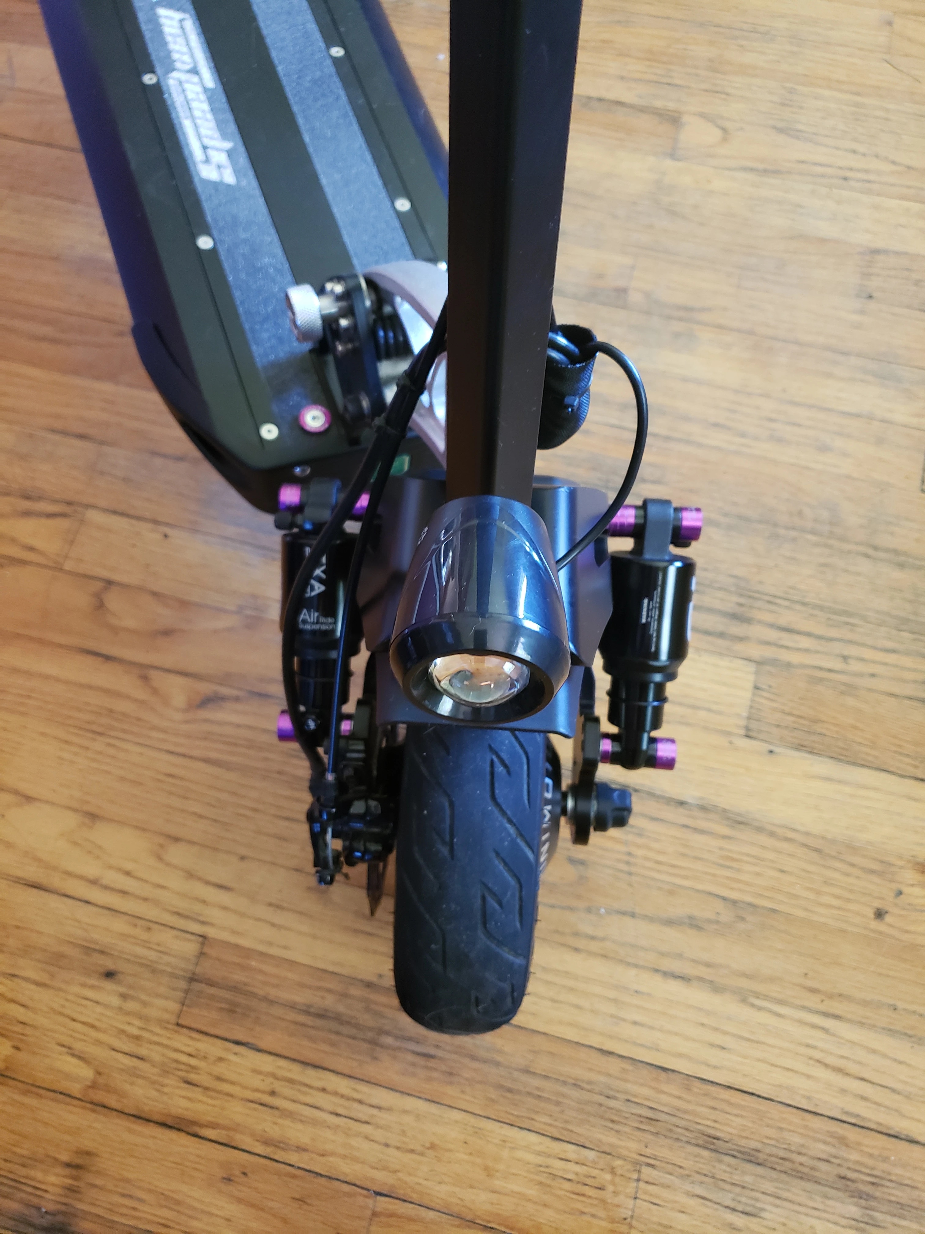

yseman974 Posté(e) le 16 décembre 2022 Partager Posté(e) le 16 décembre 2022 Hello tout le monde ! J'ai (enfin) reçu mes amortisseurs Ks Exa. En fouinant en peu sur le forum et sur le net, pour les amortos avant je vois certains montages "à l'envers". Cela change vraiment quelque chose ou purement esthétique ou pour faciliter le montage/ gonflage des chambres peut être ? Montage classique avec la cartouche vers le haut ou cartouche vers le bas Citer Lien vers le commentaire Partager sur d’autres sites More sharing options...
