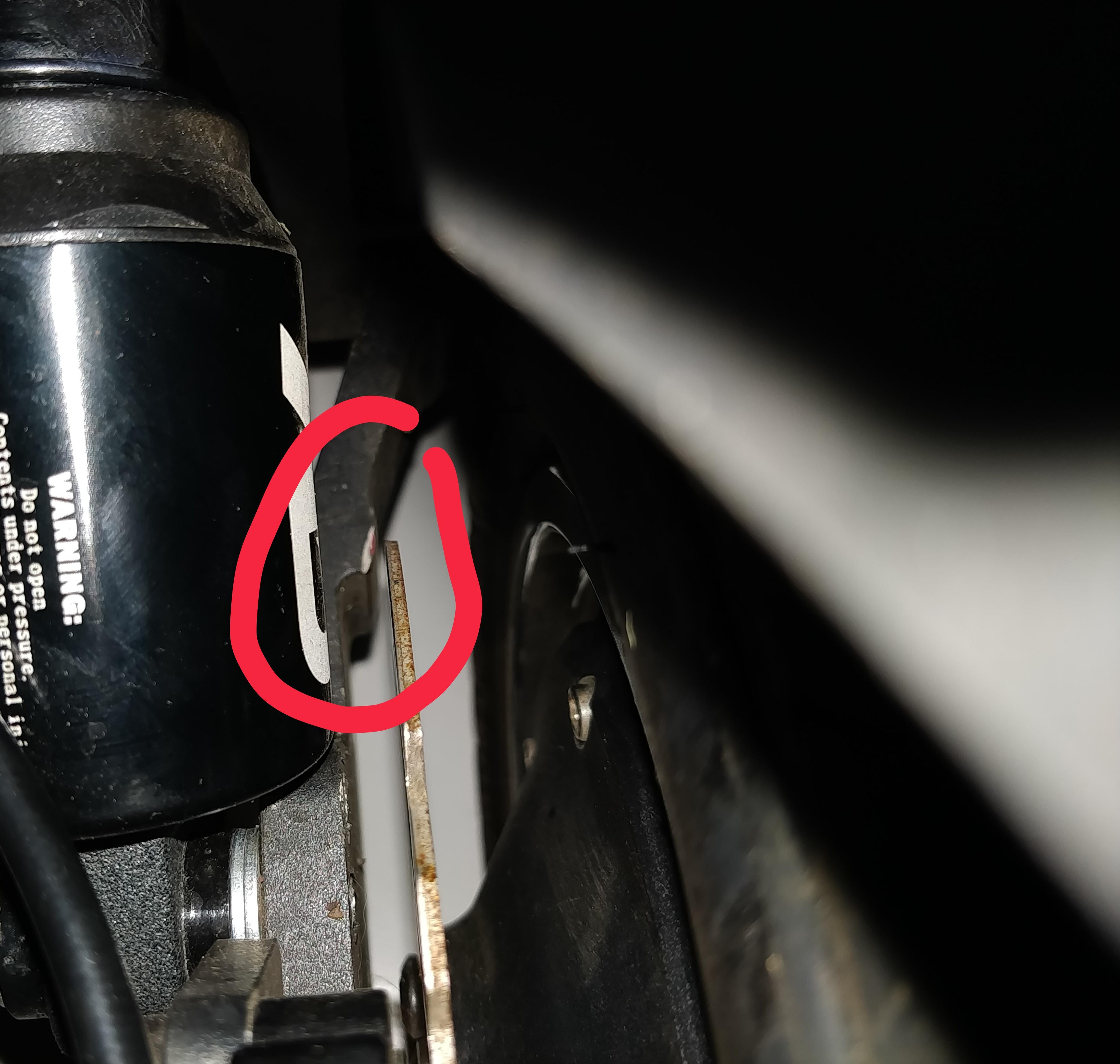

marmotte13 Posté(e) le 26 avril 2023 Partager Posté(e) le 26 avril 2023 Bonjour, Est-ce que vous auriez des photos de l'endroit et combien il faut limer pour passer en disque 160 (au lieu des 140) pour l'avant et l'arrière ? je n'arrive pas à trouver sur le net. Merci Citer Lien vers le commentaire Partager sur d’autres sites More sharing options...

yseman974 Posté(e) le 9 mai 2023 Partager Posté(e) le 9 mai 2023 Le 26/04/2023 à 10:42, marmotte13 a dit : Bonjour, Est-ce que vous auriez des photos de l'endroit et combien il faut limer pour passer en disque 160 (au lieu des 140) pour l'avant et l'arrière ? je n'arrive pas à trouver sur le net. Merci Tu dois limer l'espèce de picot sur la fourche qui va toucher le disque quand tu le mettra et à l'arrière tu devra limer le garde boue tu aura une vis qui faut supprimer (la première en bas à gauche quand la roue arrière est face à toi. Met un petit coup de peinture ou de quoi protéger les endroits ou tu limera Citer Lien vers le commentaire Partager sur d’autres sites More sharing options...
