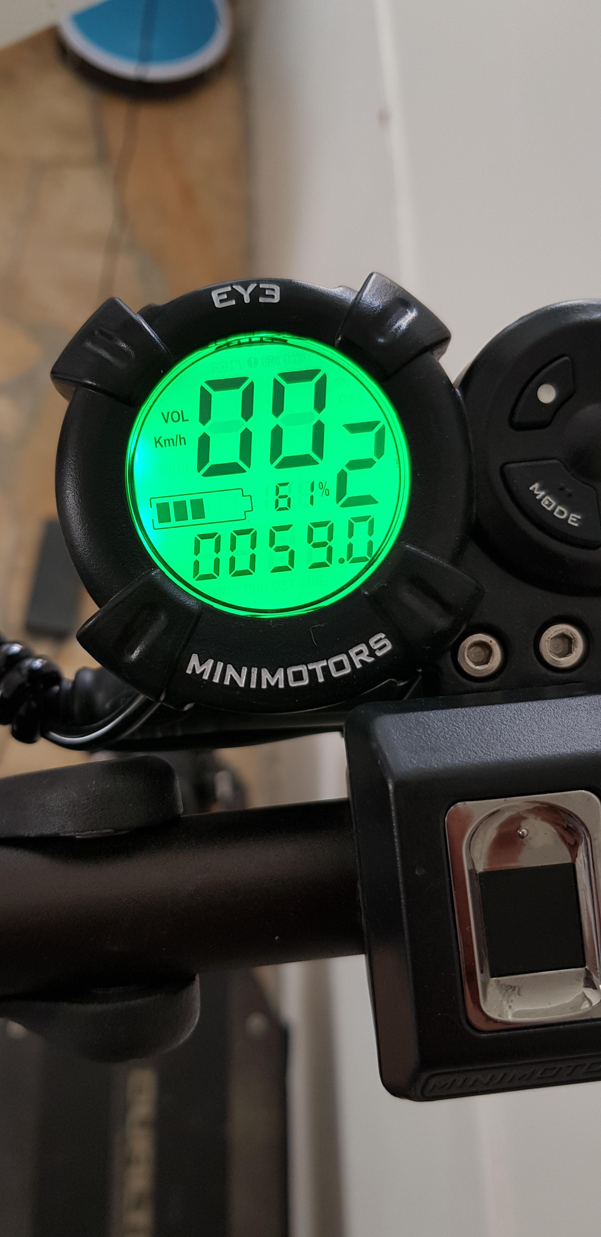

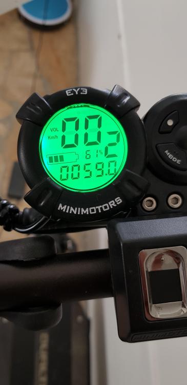

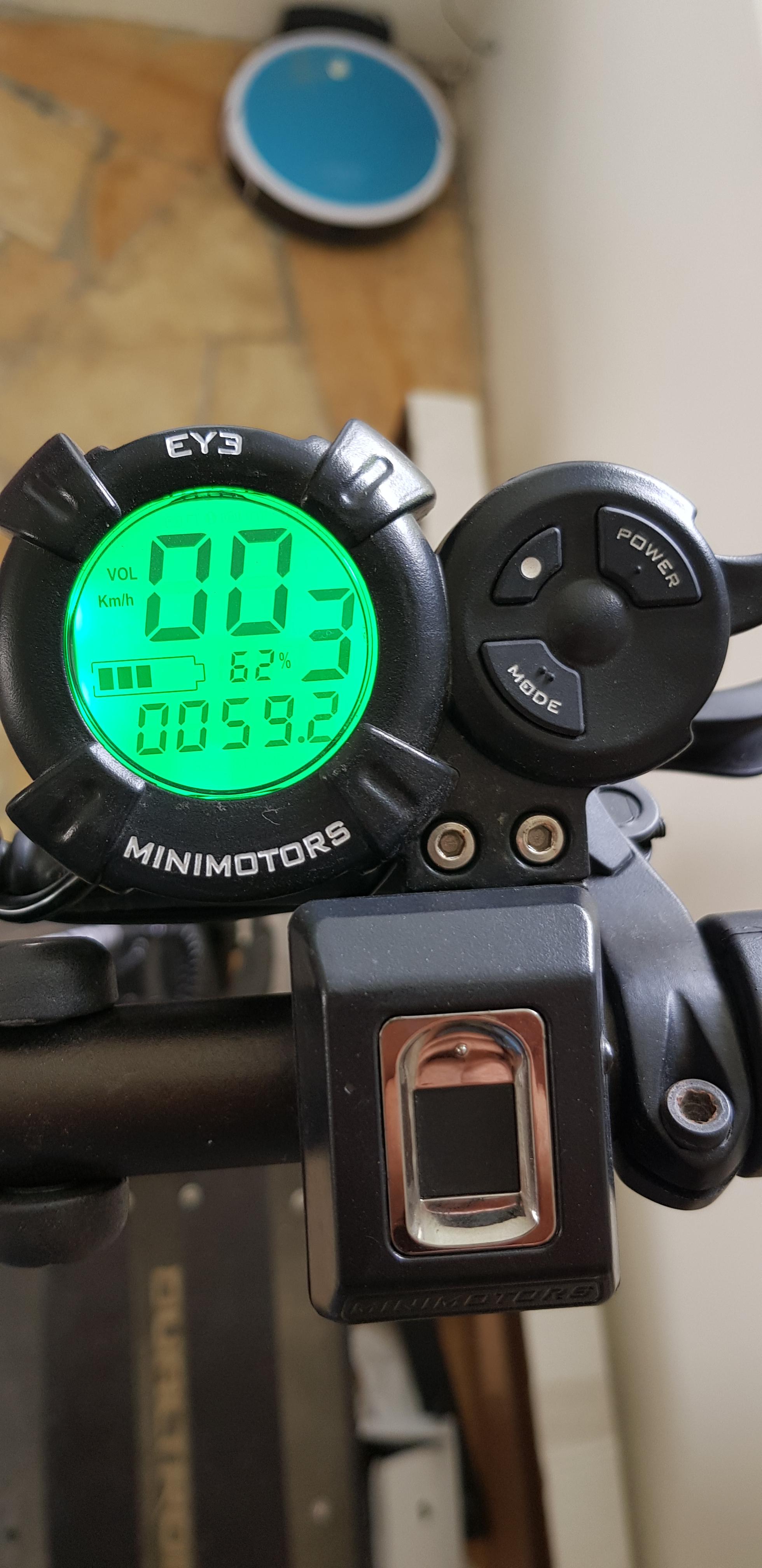

David Francois Posté(e) le 10 juin 2019 Auteur Partager Posté(e) le 10 juin 2019 Slt tous le monde, Bon... j'ai fais je pense... l'équilibrage des cellules avec le chargeur 5a. Début de charge à 58% et je l'ai laissé 48heures à partir de 100%. Verdict: Avant équilibrage 61% Après équilibrage 62% Meme parcours sauf que ma roue avant était dégonflé et rien pour la regonflé, elle était à 1.5bars... Citer Lien vers le commentaire https://www.espritroue.fr/topic/8918-consommation-excessive-batterie-dualtron-thunder/page/3/#findComment-193630 Partager sur d’autres sites More sharing options...
David Francois Posté(e) le 10 juin 2019 Auteur Partager Posté(e) le 10 juin 2019 (modifié) Après je ne sais pas si j'ai bien fait l'équilibrage car j'ai utilisé le chargeur 2.5a jusqu'à 100% et après j'ai utiliser le 5amp Modifié le 10 juin 2019 par David Francois Citer Lien vers le commentaire https://www.espritroue.fr/topic/8918-consommation-excessive-batterie-dualtron-thunder/page/3/#findComment-193635 Partager sur d’autres sites More sharing options...
