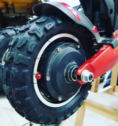

Didier.94600 Posté(e) le 15 mai 2019 Partager Posté(e) le 15 mai 2019 (modifié) Il y a 3 heures, Volmio a dit : Il y a celui-ci qui devrait convenir je pense, sur une photo on le voit sur une Zero 10x (ou équivalent) : https://fr.aliexpress.com/item/Pneu-pneumatique-tout-terrain-10-pouces-pour-Scooter-lectrique/32983472109.html?spm=2114.search0104.3.67.42ae1e00ii6Kur&transAbTest=ae803_5&ws_ab_test=searchweb0_0%2Csearchweb201602_4_10065_10068_319_10892_317_10696_10084_453_454_10083_10618_10304_10307_10820_10821_537_10302_536_10843_10059_10884_10887_321_322_10103%2Csearchweb201603_52%2CppcSwitch_0&algo_pvid=8203480e-18d6-44ea-aefb-324617dd94f5&algo_expid=8203480e-18d6-44ea-aefb-324617dd94f5-8 Sinon il faudrait demander à « Zero Rider » (du groupe Facebook des trottinettes de marque Zero) où il a acheté le sien, je crois que c’est celui-ci : @Volmio celui en photo est introuvable pour l'intant, et il n'a pas du tout la même structure !!! C'est le même que le Off-Road en 11" mais en 10" ..... Modifié le 15 mai 2019 par Didier.94600 modification Citer Lien vers le commentaire Partager sur d’autres sites More sharing options...

Didier.94600 Posté(e) le 16 mai 2019 Partager Posté(e) le 16 mai 2019 Il y a 5 heures, bibabo a dit : Bien vu! Je tapais le mot "cross" qui ne devait pas être le bon mot clé. Je vais tenté ces pneus là (faut que je mesure avant si ils passent). Merci encore Les voici sur une Zéro 10X en session Off-Road @bibabo ..... 1 Citer Lien vers le commentaire Partager sur d’autres sites More sharing options...
