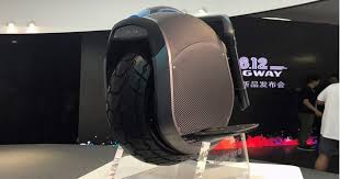

Techos78 Posté(e) le 29 juin 2019 Partager Posté(e) le 29 juin 2019 (modifié) il y a 50 minutes, mistershaka a dit : (...) j'ai plus ou moins le même problème comme si le tiltback s’enclenchait tout seul au moindre virage "serré" (...) Il faut que la roue soit parfaitement verticale latéralement (en roulis) quand on fait la calibration des pédales. Si on calibre en biais, il peut effectivement y avoir un tiltback/tiltfront fugitif. On peut tester en tenant la roue à la main, quand on fait un pivot manuel rapide (en cap), l'angle des pédales ne doit pas bouger, il doit conserver l'angle (en tangage) que l'on a imposé lors de la calibration. Modifié le 29 juin 2019 par Techos78 1 Citer Lien vers le commentaire Partager sur d’autres sites More sharing options...
Polo Posté(e) le 29 juin 2019 Partager Posté(e) le 29 juin 2019 Salut, juste pour dire, j'ai plus ou moins le même problème comme si le tiltback s’enclenchait tout seul au moindre virage "serré" ou petit freinage à faible vitesse. Même à l’arrêt au feu rouge par exemple, j'ai la roue qui va se basculer en arrière puis en avant plusieurs fois c'est vraiment pénible. Peut être les température actuelles qui font ça et font trop chauffer le circuit qui se crois en surcharge. Après recalibration, ça le fait moins, mais toujours un petit peu de mon côté ps: le problème a lieux avec ou sans freinage assisté.Oui, et bien ce que tu décris mieux que moi est exactement ce qui se passe sur ma Z10. J’ai remarqué qu’arrêté au feu rouge, un pied au sol, si je fais de léger ça et vient d’avant en arrière le tilt back s’estompe tout doucement. Citer Lien vers le commentaire Partager sur d’autres sites More sharing options...
Polo Posté(e) le 29 juin 2019 Partager Posté(e) le 29 juin 2019 Il faut que la roue soit parfaitement verticale latéralement (en roulis) quand on fait la calibration des pédales. Si on calibre en biais, il peut effectivement y avoir un tiltback/tiltfront fugitif. On peut tester en tenant la roue à la main, quand on fait un pivot manuel rapide (en cap), l'angle des pédales ne doit pas bouger, il doit conserver l'angle (en tangage) que l'on a imposé lors de la calibration.Pas sûr de bien tout comprendre, mais comment être parfaitement sûr que la roue est bien droite. Je la tiens avec un main, la roue debout posée au sol, au moment de la calibration, mais rien ne me garantie qu’elle est parfaitement droite... Citer Lien vers le commentaire Partager sur d’autres sites More sharing options...
Techos78 Posté(e) le 29 juin 2019 Partager Posté(e) le 29 juin 2019 Il y a 8 heures, Polo a dit : comment être parfaitement sûr que la roue est bien droite. Le support "officiel" est ce qu'il y a de mieux, sinon deux cales identiques sous les pédales... juste une suggestion. 1 Citer Lien vers le commentaire Partager sur d’autres sites More sharing options...
Polo Posté(e) le 30 juin 2019 Partager Posté(e) le 30 juin 2019 Le support "officiel" est ce qu'il y a de mieux, sinon deux cales identiques sous les pédales... juste une suggestion.Ça veut dire que pour faire la calibration le pneu ne doit pas toucher le sol ?Je ne faisais pas ça jusqu’à présent sur mes roues, alors j’avais tout faux...? Citer Lien vers le commentaire Partager sur d’autres sites More sharing options...
Techos78 Posté(e) le 30 juin 2019 Partager Posté(e) le 30 juin 2019 1 1 Citer Lien vers le commentaire Partager sur d’autres sites More sharing options...
Polo Posté(e) le 30 juin 2019 Partager Posté(e) le 30 juin 2019 Merci Techos78, je ne connaissais pas cette méthode. Citer Lien vers le commentaire Partager sur d’autres sites More sharing options...
Polo Posté(e) le 1 juillet 2019 Partager Posté(e) le 1 juillet 2019 Bon, j’ai donc recalibré ma Z10 comme sur la vidéo que Techos78 a posté. Conclusion : pas de changement, je suis allé au boulot ce matin avec un léger tilt back permanent. C’est très désagréable.Je l’ai éteinte puis rallumée à plusieurs feux rouges, elle se remet bien droite puis à nouveau en léger tilt back dès les 1er mètres de conduite. Je n’avais jamais eu ce problème avant la semaine dernière. Que faire ?!? 1 Citer Lien vers le commentaire Partager sur d’autres sites More sharing options...
mistershaka Posté(e) le 3 juillet 2019 Partager Posté(e) le 3 juillet 2019 (modifié) Le 01/07/2019 à 10:26, Polo a dit : Bon, j’ai donc recalibré ma Z10 comme sur la vidéo que Techos78 a posté. Conclusion : pas de changement, je suis allé au boulot ce matin avec un léger tilt back permanent. C’est très désagréable. Je l’ai éteinte puis rallumée à plusieurs feux rouges, elle se remet bien droite puis à nouveau en léger tilt back dès les 1er mètres de conduite. Je n’avais jamais eu ce problème avant la semaine dernière. Que faire ?!? j'ai installé les reposes pieds de la roue sur 2 canettes (elles sont largement prévu pour supporter ce poids ^^), afin d'être parfaitement à l'horizontal, et depuis que j'ai recalibrer comme ça, c'est mieux, même si j'ai toujours la roue qui se relève légèrement lors des virages serrés . Mais ca ne me dérange pas plus que ca, car j'en fait pas souvent ^^ et l'effet est très léger. Modifié le 3 juillet 2019 par mistershaka Citer Lien vers le commentaire Partager sur d’autres sites More sharing options...
Techos78 Posté(e) le 6 juillet 2019 Partager Posté(e) le 6 juillet 2019 Le 03/07/2019 à 23:23, mistershaka a dit : j'ai toujours la roue qui se relève légèrement lors des virages serrés Si la roue se "relève" pour une rotation à droite ET à gauche, ce n'est pas un problème de verticalité lors de la calibration. Car si on calibre en biais, on a un piqué dans un sens de rotation et un cabré dans l'autre. (fugitif, genre tilt back, tiltfront). C'est autre chose... il suffit de poser la question au sav Ninebot . 1 Citer Lien vers le commentaire Partager sur d’autres sites More sharing options...
Polo Posté(e) le 11 juillet 2019 Partager Posté(e) le 11 juillet 2019 Bon, j’ai réussi à la calibrer comme je le souhaitais. Pour cela, j’ai fait exactement comme le montre la vidéo, sauf qu’à la fin, avant de l’éteindre, je l’ai reposé sur son pneu et je l’ai inclinée légèrement vers l’avant. A l’allumage suivant, la roue s’est donc calée très légèrement en avant comme je l’avais éteinte précédemment. J’ai donc le même phénomène qu’avant, où ma Z10 part en tilt back permanent, mais grâce à cette calibration légèrement en avant, ce tilt back ne fait que la remettre bien droite. Citer Lien vers le commentaire Partager sur d’autres sites More sharing options...
