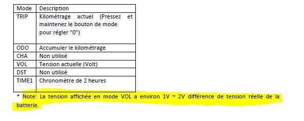

Christian-91 Posté(e) le 28 décembre 2019 Partager Posté(e) le 28 décembre 2019 (modifié) il y a 55 minutes, Gsi a dit : y a t il un problème Peut-être ben qu'oui peut-être ben qu'non Pour en être sur, mesure la tension de la batterie avec un multimètre, le LCD ne donne qu'une mesure approximative à +/- 1 à 2V, voir ci-dessous un extrait d'une notice MiniMotors. Modifié le 28 décembre 2019 par Christian-91 Citer Lien vers le commentaire Partager sur d’autres sites More sharing options...
