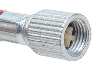

FKF Posté(e) le 19 mai 2019 Partager Posté(e) le 19 mai 2019 Bonjour à tous et merci de me lire. Je viens de recevoir ma M365 mais hélas je n'ai pu l'essayer. En effet, impossible de gonfler les pneus. J'ai pris une pompe de vélo sur laquelle j'ai mis l'adaptateur fourni, l'air sort bien au bout mais une fois vissé sur le pneu on a beau pomper celui-ci ne se gonfle pas. J'ai pensé que ça venait de la chambre j'ai essayé sur une de celles fournies en sus, elle se gonfle mais se dégonfle aussitôt que j'arrête de pomper. Je ne sais que faire. Citer Lien vers le commentaire Partager sur d’autres sites More sharing options...

Christian-91 Posté(e) le 19 mai 2019 Partager Posté(e) le 19 mai 2019 Je pense que l'adaptateur n'est pas bon, il faudrait trouver un raccord de vélo (pour VTT par exemple) Citer Lien vers le commentaire Partager sur d’autres sites More sharing options...
Christian-91 Posté(e) le 19 mai 2019 Partager Posté(e) le 19 mai 2019 (modifié) L'embout du raccord ressemble à ça ! Bon là c'est Dimanche, mais si tu a un garagiste pas loin utilise le gonfleur pour les voitures, si oui, attention de bien doser pour ne pas exploser la chambre à air Modifié le 19 mai 2019 par Christian-91 Citer Lien vers le commentaire Partager sur d’autres sites More sharing options...

Soso77 Posté(e) le 25 mai 2019 Partager Posté(e) le 25 mai 2019 Le raccord fourni n'est pas sans retour. Moi j'ai du acheter une pompe de vélo, y a le raccord avec pour valve schrader anti retour. Citer Lien vers le commentaire Partager sur d’autres sites More sharing options...
