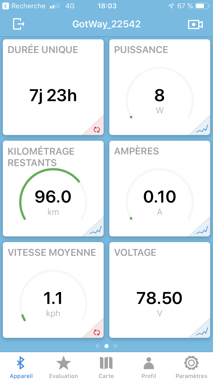

J’ai reçu ma msuper x depuis peu et je me suis aperçu que le voltage affiché par DarknessBot était de 78.5v au lieu des 84v attendu.
est ce que l’un d’entre vous a une explication ?
pour info, roue achetée neuve (ali), moins de 200km, aucune chute même légère n’est à déplorer, et utilisation largement dans les capacités attendues de la roue (max 40-45 km/h)

Concernant l’autonomie, je la trouve même plus performante que prévu, elle ne perd pas plus d’1% par km, sachant que je pèse 75kg, et que je roule à 35-40 km/h env.
j’ai demandé au vendeur ali (le même que toi) qui m’a répondu que c’était une question fréquente et que ça venait de l’appli (impossible à vérifier, pas d’autre alternative à ma connaissance sur iphone pour avoir cette valeur)
j’ai fait un test de « vmax » dans la limite du raisonnable, l’alarme 80% arrive à 50,2 km/h. Je pense que c’est proche de la performance attendue, allant dans le sens du vendeur.
