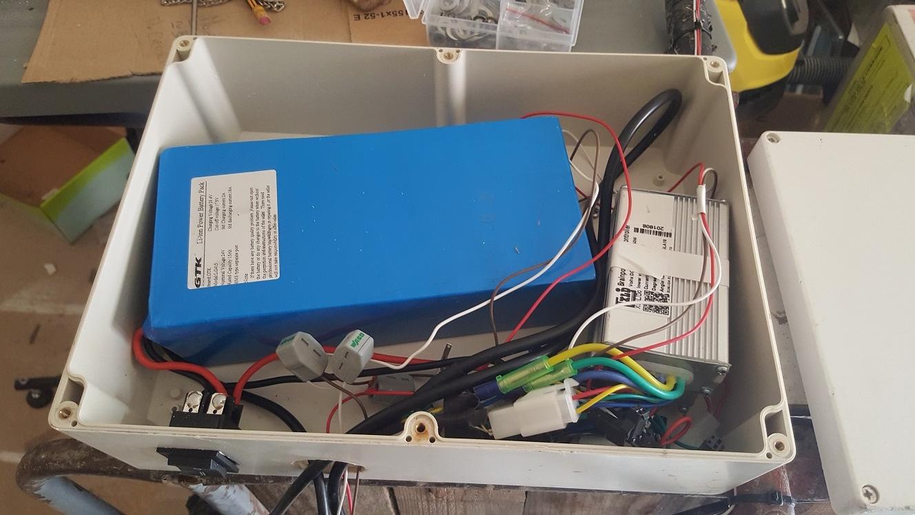

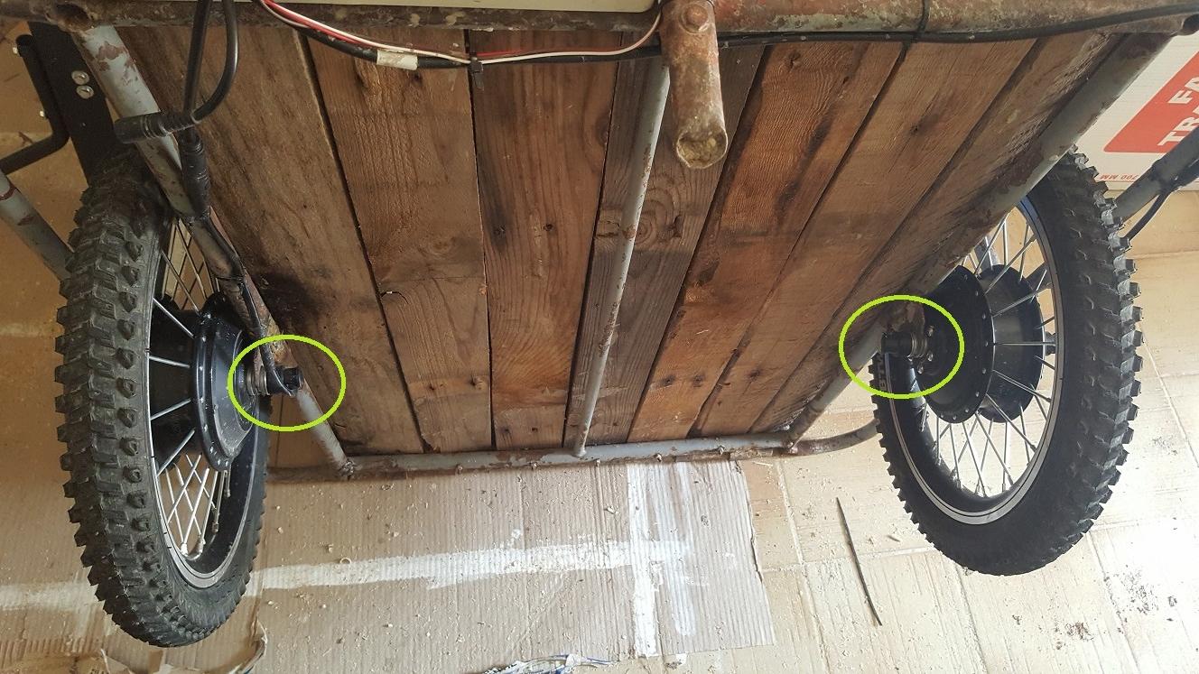

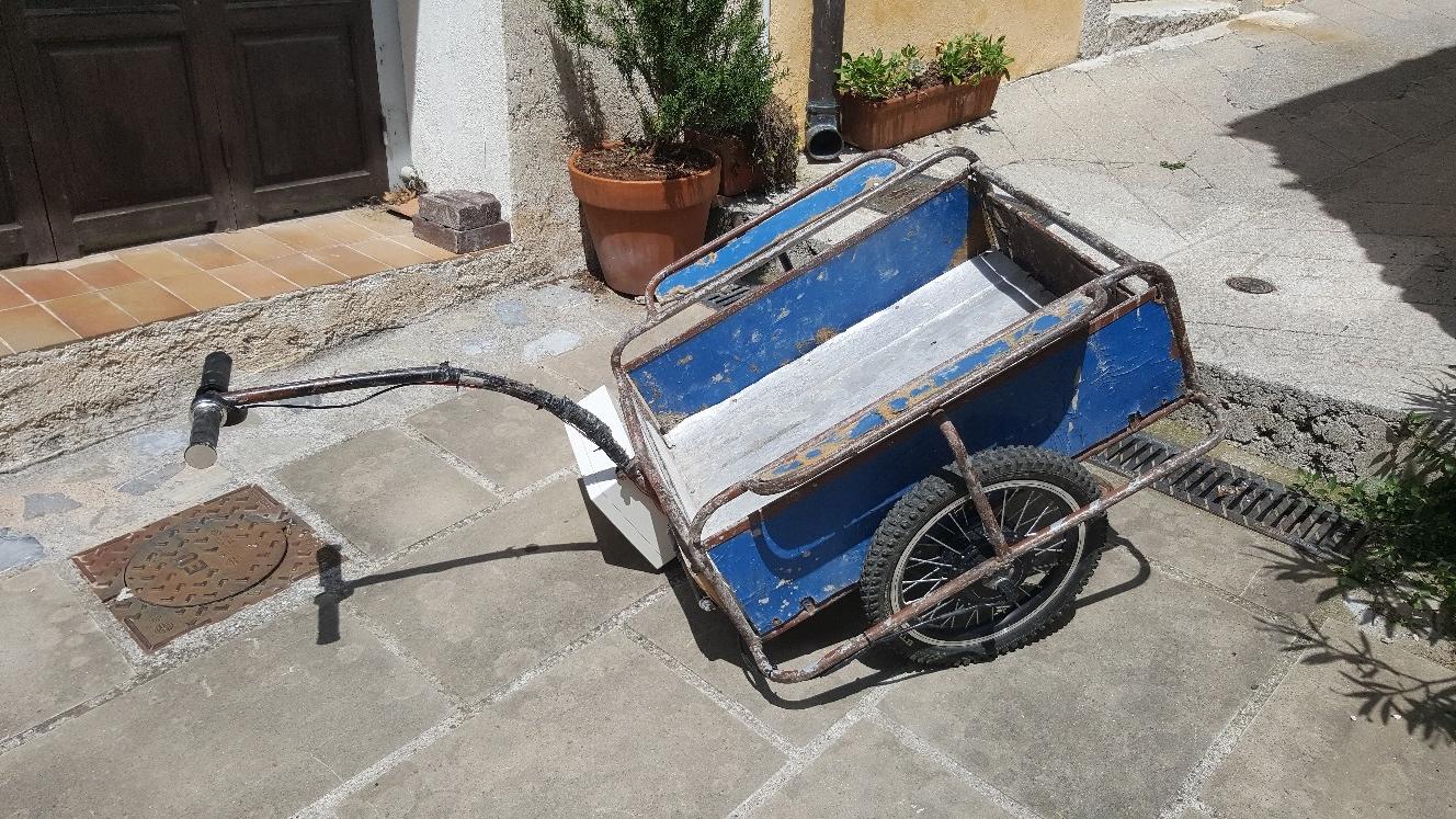

TitoMC04 Posté(e) le 25 mai 2019 Auteur Partager Posté(e) le 25 mai 2019 Merci Fabrice10, Ci-joint les images du projet. Le principe est assez simple: 2 roues brushless, 2 contrôleurs, et un branchement en Y pour les 3 fils de l'accélérateur. Sur la vue de dessous on voit bien la problématique du manque au niveau de la marche arrière, à savoir que j'ai du monter la roue droite avec le câble vers l'extérieur (pas l'idéal pour les chocs et la finition). Si c'était à refaire je m'orienterais plutôt vers des moteurs à brosse/balais, ce qui aurait au moins réglé la problématique de la puissance et de la marche arrière... Concernant les overboard, la partie électronique semble être assez complexe, mais merci pour l'idée, ça m'a donné l'idée faire qqes recherches sur les contrôleurs pour engins à 2 roues tels que fauteuils pour handicapés, caddies de golf, etc... 1 Citer Lien vers le commentaire https://www.espritroue.fr/topic/9057-roues-et-contr%C3%B4leur-identiques-comportements-diff%C3%A9rents/#findComment-191156 Partager sur d’autres sites More sharing options...
