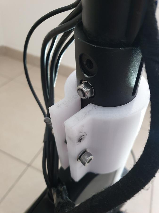

stip93 Posté(e) le 11 juin 2019 Auteur Partager Posté(e) le 11 juin 2019 Il y a 2 heures, JJK a dit : pourquoi tu crois qu'ils noient tout dans la colle au montage.. Pour nous faire chier ! ? Il y a 2 heures, JJK a dit : pour les goupilles t'as besoin d'une perceuse avec une bonne mèche de 4mm, d'une scie à métaux pour couper la tige acier 4mm dans laquelle tu va confectionner les goupilles (je peux t'en donner un bout si tu veux ) et d'une bonne lime à métaux. Que je comprenne bien. Les goupilles d'origines ne se retirent pas de la pièce à laquelle elles sont attachées (en tout cas je ne peux pas les retirer, ou alors elles sont collées), il faut bien les couper, percer pour agrandir le trou (4mm) et en mettre de nouvelles (qui elles seront "amovibles" et qui correspondront à la largeur des trous dans lesquels elles sont prévues d'aller). C'est bien ça ? ? Citer Lien vers le commentaire Partager sur d’autres sites More sharing options...
JJK Posté(e) le 11 juin 2019 Partager Posté(e) le 11 juin 2019 non, les goupilles d'origines sont amovibles....lorsqu'elles ne baignent pas dans la colle.... elles sont cassés à raz ? tu aplanis la surface cassée, un petit coup de pointeau pour centrer ton perçage avec une petite meche de 2,5 ou 3 mm au milieu du bout de goupille restante, et go....... la goupille va finir par venir, après tu agrandi le trou à 4mm Citer Lien vers le commentaire Partager sur d’autres sites More sharing options...
stip93 Posté(e) le 11 juin 2019 Auteur Partager Posté(e) le 11 juin 2019 il y a 13 minutes, JJK a dit : elles sont cassés à raz ? Non non, elles ne sont pas cassées, elles sont en place. Mais effectivement, tellement baignées dans la colle que je croyais qu'elles n'étaient pas amovibles. Bref ... je vais voir ce que je fais, mais comme je te l'ais dit, je n'ai le matériel adéquate pour percer des trous plus gros. Je vais voir pour les laisser. Le jeu n'est pas énorme, et si j'arrive à usiner ce renfort de direction, le problème devrait être réglé. Citer Lien vers le commentaire Partager sur d’autres sites More sharing options...
JJK Posté(e) le 11 juin 2019 Partager Posté(e) le 11 juin 2019 si les goupilles sont intactes , tu peut être fier de ton démontage...les miennes ont toujours finis en deux dans ce cas tu peux remonter tel quel, par contre le jeu des goupilles que tu crois léger en bas, devient énorme en bout de guidon. ? 1 Citer Lien vers le commentaire Partager sur d’autres sites More sharing options...

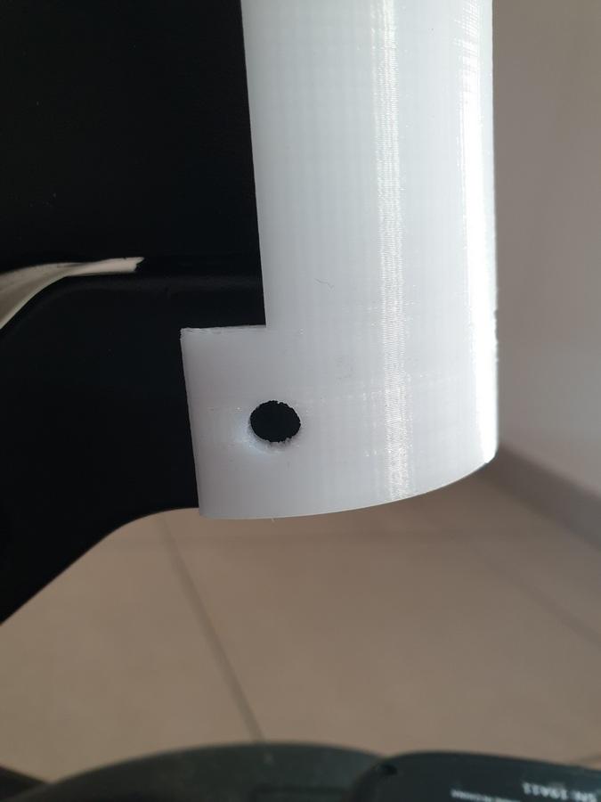

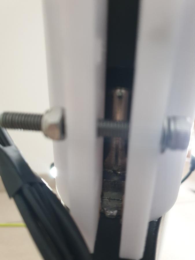

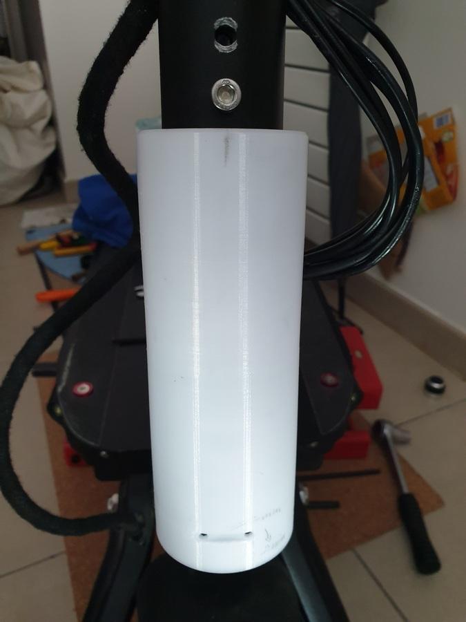

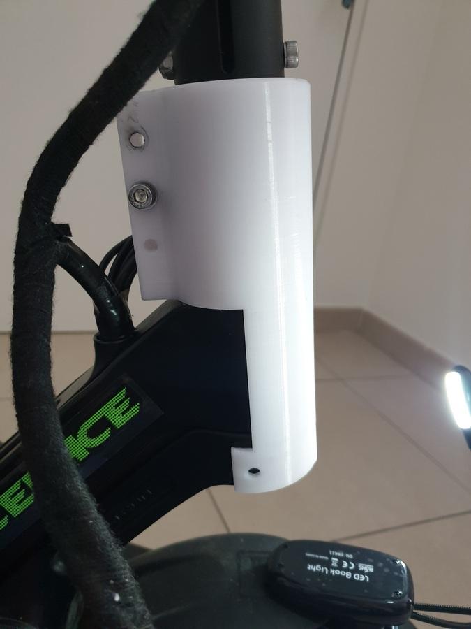

stip93 Posté(e) le 13 juin 2019 Auteur Partager Posté(e) le 13 juin 2019 Petite update. Après avoir tout démonté et changé la M10 (celle d'origine était pourrie), j'a tout remonté. Je n'ai mis du loctit (non définitif) que sur la roue crantée. Il s'avérait que c'était elle qui n'était pas assez serrée et qui provoquait du jeu dans la direction. Je n'ai pas encore roulé, mais il semblerait que le jeu soit corrigé. A voir dans le temps. Les russes ont raison, à force de tirer d'avant en arrière, le jeu va certainement revenir. D'où l'utilité d'usiner et d'installer ce renfort de direction. A suivre. 2 Citer Lien vers le commentaire Partager sur d’autres sites More sharing options...
stip93 Posté(e) le 14 juin 2019 Auteur Partager Posté(e) le 14 juin 2019 Update 3ème proto reçu et les corrections à apporter sont de plus en plus minimes. J'espère que le 4ème sera le bon. 3 Citer Lien vers le commentaire Partager sur d’autres sites More sharing options...
