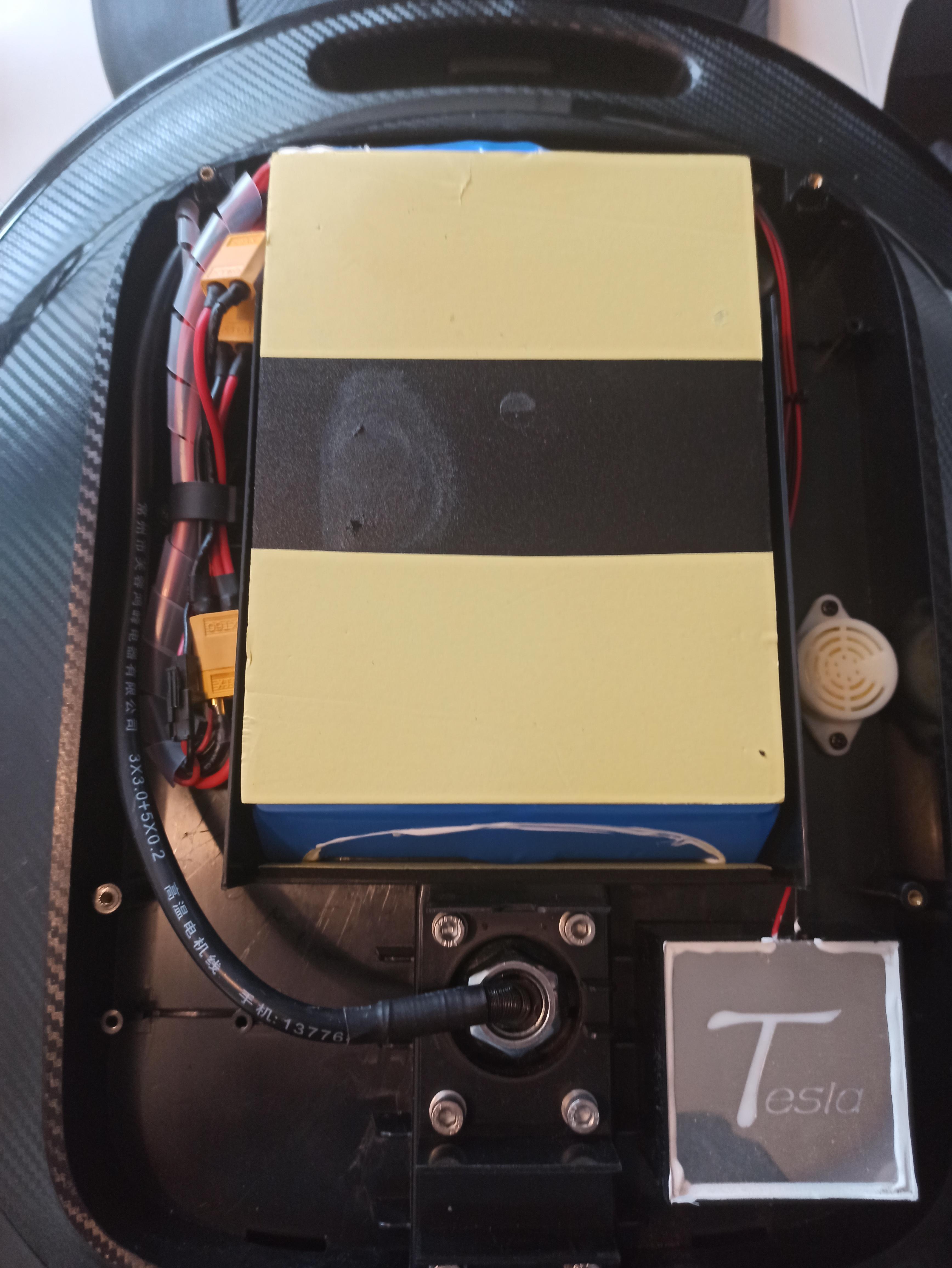

Falk34 Posté(e) le 20 février 2020 Partager Posté(e) le 20 février 2020 Il y a 1 heure, Justin33 a dit : Le haut parleur sort le son dans le passage de roue les trous extérieurs ne servent a rien, il se trouve derrière le logo Tesla pour mon cas J'ai trouvé les 4 vis et démonté le panneau côté logo Tesla. Que faut t'il faire ensuite pour accéder à la carte bleutooth du hp? Car je ne vois rien, tout semble être caché.... J'ai remonté le panneau de peur de faire des conneries Citer Lien vers le commentaire Partager sur d’autres sites More sharing options...
Justin38 Posté(e) le 20 février 2020 Partager Posté(e) le 20 février 2020 il y a 10 minutes, Falk34 a dit : J'ai trouvé les 4 vis et démonté le panneau côté logo Tesla. Que faut t'il faire ensuite pour accéder à la carte bleutooth du hp? Car je ne vois rien, tout semble être caché.... J'ai remonté le panneau de peur de faire des conneries Envoie une photo si possible, ton logo est du côté du trolley ? Citer Lien vers le commentaire Partager sur d’autres sites More sharing options...

Falk34 Posté(e) le 21 février 2020 Partager Posté(e) le 21 février 2020 il y a 20 minutes, Justin33 a dit : D'accord, car là je ne vois pas trop ce qu'il y a a part manquer la carte pour la musique Voilà ce que j'ai quand j'enlève le cache Citer Lien vers le commentaire Partager sur d’autres sites More sharing options...
Justin38 Posté(e) le 21 février 2020 Partager Posté(e) le 21 février 2020 il y a 4 minutes, Falk34 a dit : Voilà ce que j'ai quand j'enlève le cache Oui il manque la carte musique, et peut être aussi le haut parleur, il est sous le logo Tesla normalement, la carte musique se trouve normalement a l'emplacement du beeper qui lui se trouve plus haut..., Il y a peut être des v2 sans Haut parleurs... Ils étaient indiqués sur la page d'achat ? Citer Lien vers le commentaire Partager sur d’autres sites More sharing options...
Falk34 Posté(e) le 21 février 2020 Partager Posté(e) le 21 février 2020 (modifié) il y a 8 minutes, Justin33 a dit : Oui il manque la carte musique, et peut être aussi le haut parleur, il est sous le logo Tesla normalement, la carte musique se trouve normalement a l'emplacement du beeper qui lui se trouve plus haut..., Il y a peut être des v2 sans Haut parleurs... Ils étaient indiqués sur la page d'achat ? Non pas indiqué car à la base je devais recevoir une v1 J'ai donc reçu une v2 sans haut parleur Je vais pouvoir arrêter de me prendre la tête, en tout cas merci pour ton aide ? Modifié le 21 février 2020 par Falk34 1 Citer Lien vers le commentaire Partager sur d’autres sites More sharing options...
