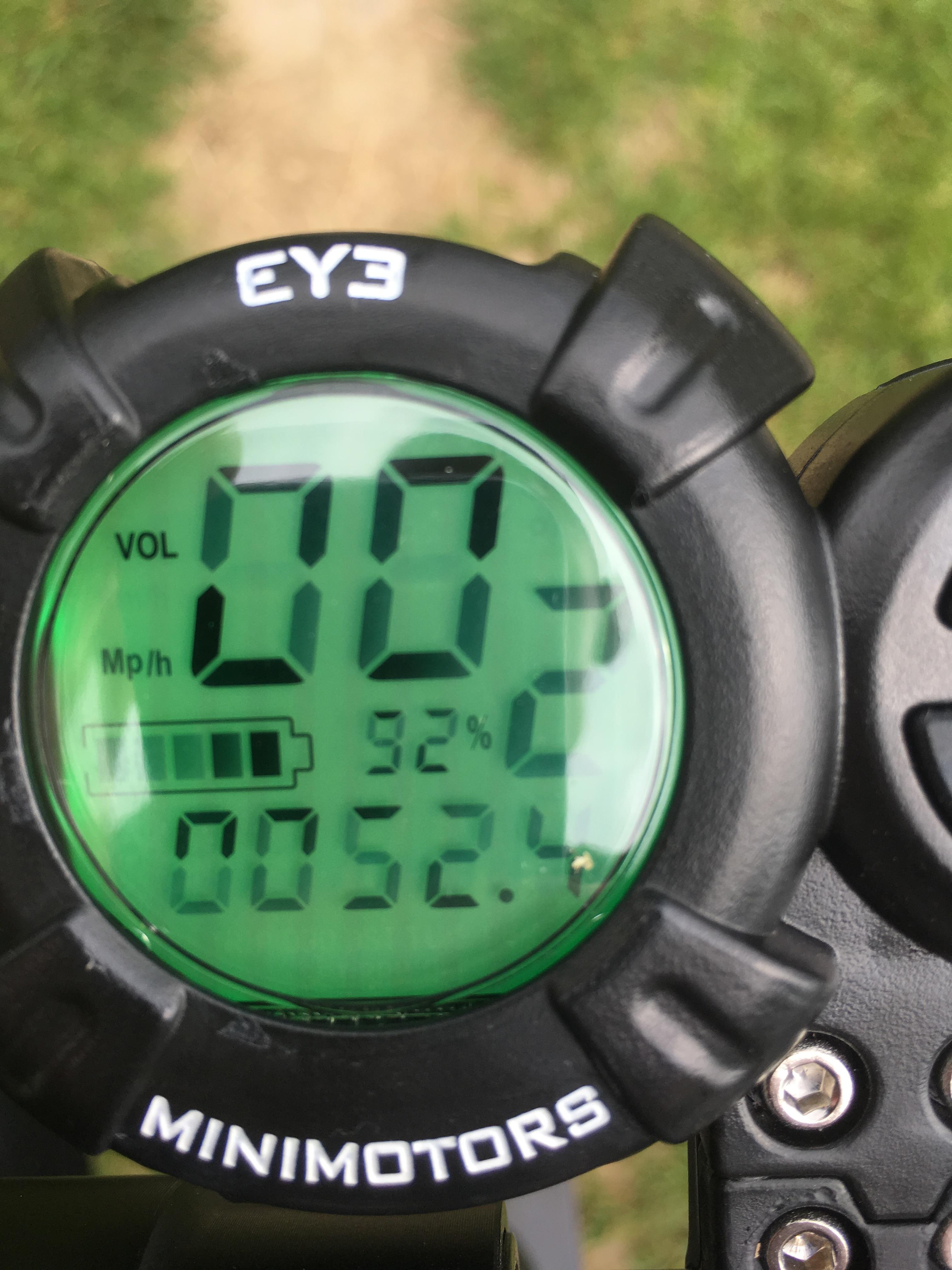

misc Posté(e) le 22 juin 2019 Partager Posté(e) le 22 juin 2019 (modifié) Hello Mon épouse viens d’acheter une minimotors speedway mini 4 pro (16ah/48v) à fin d’avoir l’autonomie pour suivre ma mono roue. Elle a de bonnes specs et je voudrais l’aimer. Mais pour l’instant elle est plus tôt (très) désagréable. Peut on y remédier? - Accélération: tout se fait dans le premier mm de la gâchette, et il faut vraiment se concentrer pour pas foncer dans le premier piéton dix mètres devant soi. Après un moment l’on se rends compte qu’il y a quand même une progression, mais c’est au cheveux prêt. - Freinage: comme l’acceleration, bien trop brusque, mais surtout fait un « clac clac clac » continu du plus mauvais effet. Cela ne se produit pas lorsque la trottinette est éteinte, c’est donc lié au frein moteur. - Suspensions: est il possible de les régler? Pour l’instant elle semble plus dure que la m360 qui n’en a pas.. Est il possible d’arranger quoi que ce soit de ceci? Elle a l’autonomie et la puissance nécessaire, mais niveau utilisation c’est vraiment pas ça Pour couronner le tout la potence c’est pas à angle droit avec la plateforme Bof mini motors, bof. Modifié le 22 juin 2019 par misc Citer Lien vers le commentaire https://www.espritroue.fr/topic/9319-mm-sw-mini-4-pro-je-voudrais-l%E2%80%99aimer/ Partager sur d’autres sites More sharing options...
Christian-91 Posté(e) le 22 juin 2019 Partager Posté(e) le 22 juin 2019 (modifié) il y a 22 minutes, misc a dit : Hello Mon épouse viens d’acheter une minimotors speedway mini 4 pro (16ah/48v) à fin d’avoir l’autonomie pour suivre ma mono roue. Elle a de bonnes specs et je voudrais l’aimer. Mais pour l’instant elle est plus tôt (très) désagréable. Peut on y remédier? - Accélération: tout se fait dans le premier mm de la gâchette, et il faut vraiment se concentrer pour pas foncer dans le premier piéton dix mètres devant soi. Après un moment l’on se rends compte qu’il y a quand même une progression, mais c’est au cheveux prêt. - Freinage: comme l’acceleration, bien trop brusque, mais surtout fait un « clac clac clac » continu du plus mauvais effet. Cela ne se produit pas lorsque la trottinette est éteinte, c’est donc lié au frein moteur. - Suspensions: est il possible de les régler? Pour l’instant elle semble plus dure que la m360 qui n’en a pas.. Est il possible d’arranger quoi que ce soit de ceci? Elle a l’autonomie et la puissance nécessaire, mais niveau utilisation c’est vraiment pas ça Pour couronner le tout la potence c’est pas à angle droit avec la plateforme Bof mini motors, bof. Il y a une FAQ , tu cherche réglages du LCD En résumé pour avoir le démarrage à la poussette, tu fait un patinage pour démarrer de quelques cm Pour débuter tu te mets en Mode 1 ou 2 Et tu règle le LCD P5=1 (pas sur 0) P7=3 (pas sur 0) P9=2 PA=0 , pas de freins électrique La trottinette sera moins nerveuse, pour débuter ça devrait aller, Edit: pour les autres soucis je ne sais pas, je ne connais pas cette trottinette Modifié le 22 juin 2019 par Christian-91 Citer Lien vers le commentaire https://www.espritroue.fr/topic/9319-mm-sw-mini-4-pro-je-voudrais-l%E2%80%99aimer/#findComment-195398 Partager sur d’autres sites More sharing options...
sevy13 Posté(e) le 22 juin 2019 Partager Posté(e) le 22 juin 2019 il y a 14 minutes, Christian-91 a dit : Il y a une FAQ , tu cherche réglages du LCD En résumé pour avoir le démarrage à la poussette, tu fait un patinage pour démarrer de quelques cm Pour débuter tu te mets en Mode 1 ou 2 Et tu règle le LCD P5=1 (pas sur 0) P7=3 (pas sur 0) P9=2 PA=0 , pas de freins électrique La trottinette sera moins nerveuse, pour débuter ça devrait aller, Edit: pour les autres soucis je ne sais pas, je ne connais pas cette trottinette Pas d'accord laisse un peu de frein Electrique PA=3 car la speedway n'a pas de frein avant , elle freine très mal avec le seul frein à tambour:pour une sécurité optimale avec cette machine rien ne vaut la fourche @Platinor avec son frein Vbrake ,et àcette condition on va avoir une machine sure le P7 permet de régler effectivement la douceur du démarage : attention avec cette machine on peu faire une roue arriere intempestive Ceci dit cette machine est extra et permet de faire de vrai ballade.... Citer Lien vers le commentaire https://www.espritroue.fr/topic/9319-mm-sw-mini-4-pro-je-voudrais-l%E2%80%99aimer/#findComment-195400 Partager sur d’autres sites More sharing options...

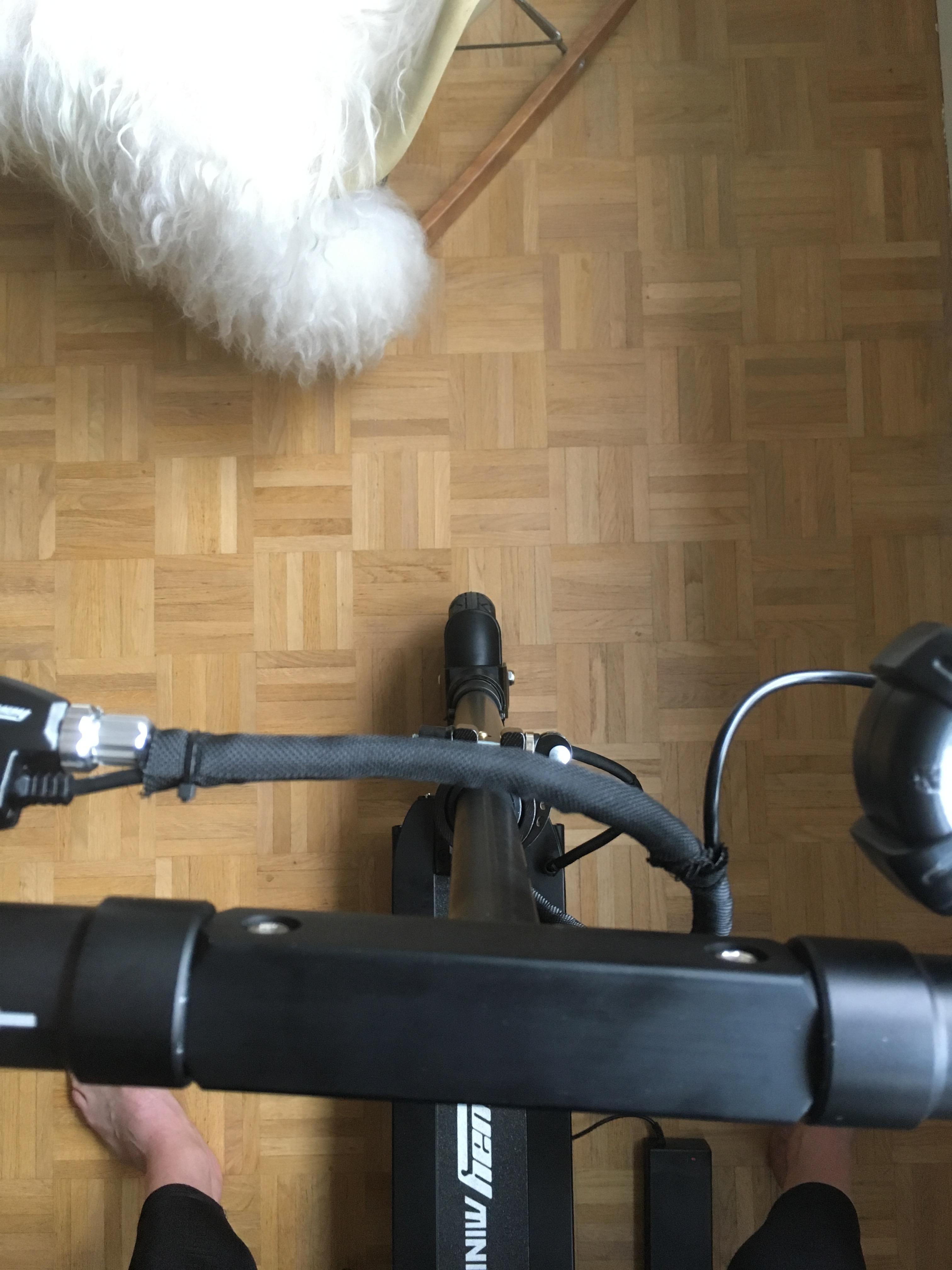

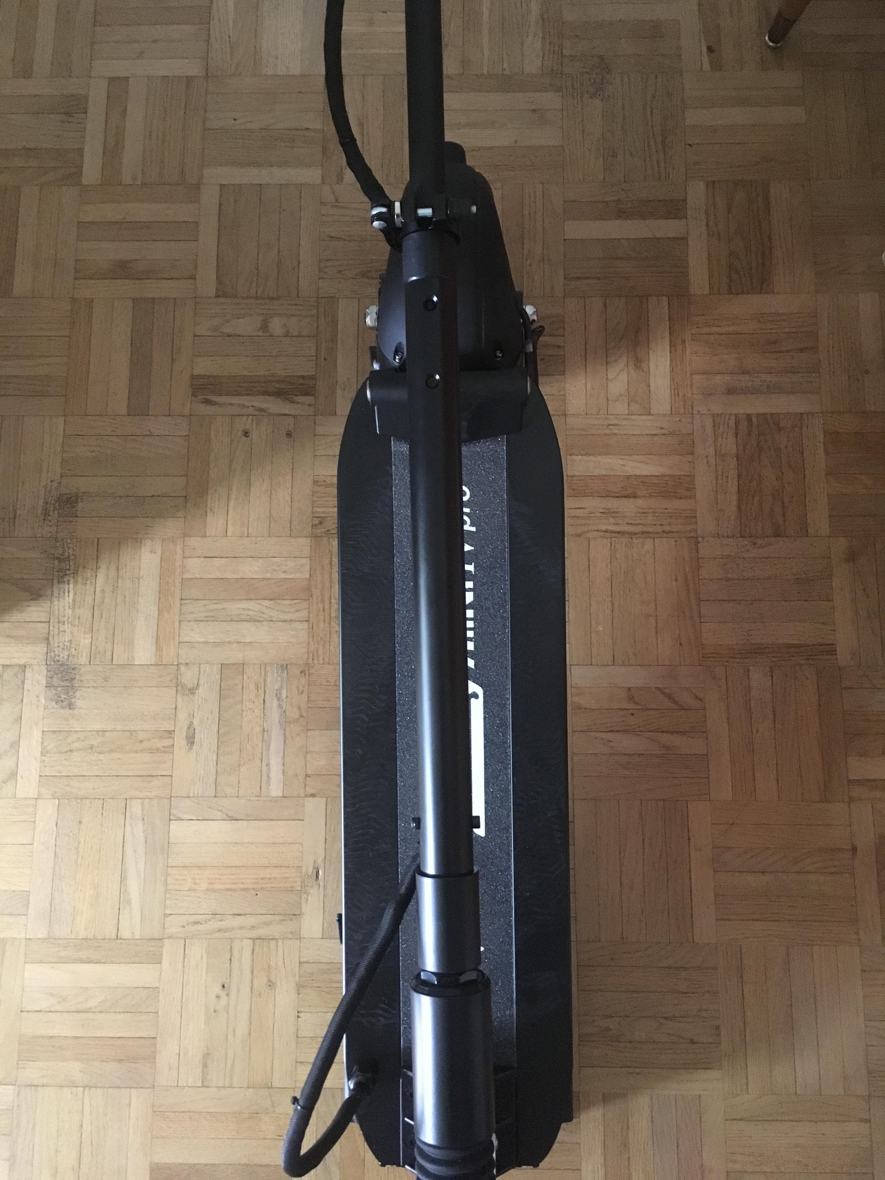

misc Posté(e) le 22 juin 2019 Auteur Partager Posté(e) le 22 juin 2019 (modifié) Merci pour ces indications, j’essaye de régler ça avec le menu P qui retourne très vite à l’écran par default Autre bémol, à part la potence qui n’es pas à angle droit, le guidon c’est pas à 90 degrés avec la roue non plus, et à un rail qui semble empêcher son réglage en rotation. Vais inspecter de plus prêt.. edit: et merci pour l’encouragement sevy13, elle semble bien cette trott’ si je peut juste trouver un peut de douceur et d’angles droits Modifié le 22 juin 2019 par misc Citer Lien vers le commentaire https://www.espritroue.fr/topic/9319-mm-sw-mini-4-pro-je-voudrais-l%E2%80%99aimer/#findComment-195401 Partager sur d’autres sites More sharing options...
misc Posté(e) le 22 juin 2019 Auteur Partager Posté(e) le 22 juin 2019 Roue et guidon pas alignés non plus.. c’est peut être les 4x Allen vers le bas gauche.. Citer Lien vers le commentaire https://www.espritroue.fr/topic/9319-mm-sw-mini-4-pro-je-voudrais-l%E2%80%99aimer/#findComment-195402 Partager sur d’autres sites More sharing options...
sevy13 Posté(e) le 22 juin 2019 Partager Posté(e) le 22 juin 2019 (modifié) il y a 19 minutes, misc a dit : Roue et guidon pas alignés non plus.. c’est peut être les 4x Allen vers le bas gauche.. @misc desserres les 4 allens en bas et à gauche , alignes en tenant la roue avant avec tes pieds et resseres bien Modifié le 22 juin 2019 par sevy13 Citer Lien vers le commentaire https://www.espritroue.fr/topic/9319-mm-sw-mini-4-pro-je-voudrais-l%E2%80%99aimer/#findComment-195404 Partager sur d’autres sites More sharing options...

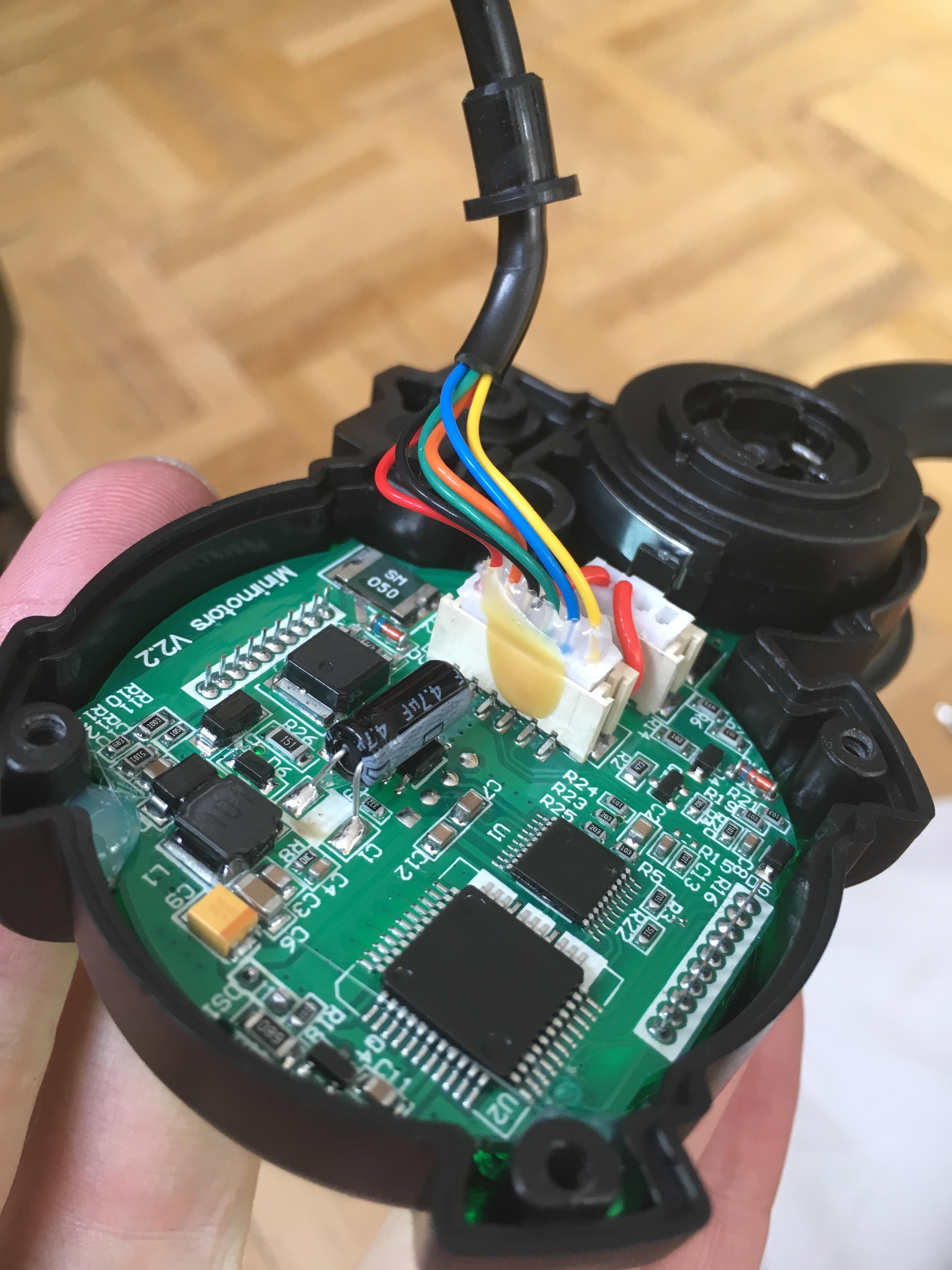

misc Posté(e) le 23 juin 2019 Auteur Partager Posté(e) le 23 juin 2019 J’ai démonté la gâchette pour vérifier l’aimant, rien là bas. Toujours aucun message d’erreur. Les réglages par default sont bons. On va pouvoir rentrer à pieds. Puis se faire chier a retourner la trottinette à la boutique. Nul. Citer Lien vers le commentaire https://www.espritroue.fr/topic/9319-mm-sw-mini-4-pro-je-voudrais-l%E2%80%99aimer/#findComment-195498 Partager sur d’autres sites More sharing options...
Dreadnought Posté(e) le 23 juin 2019 Partager Posté(e) le 23 juin 2019 (modifié) il y a 57 minutes, misc a dit : J’ai démonté la gâchette pour vérifier l’aimant, rien là bas. Toujours aucun message d’erreur. Les réglages par default sont bons. On va pouvoir rentrer à pieds. Puis se faire chier a retourner la trottinette à la boutique. Nul. Ça m’avait fait le coup. Le câble du LCD était trop tendu dans mon cas. Et une torsion de celui-ci crée le problème. En libérant ce dernier de ces contraintes le problème a été résolu. Facile d’accès faut juste démonter l’arrière du LCD et « libérer » le câble torturé à l’intérieur. Bon courage. Modifié le 23 juin 2019 par Dreadnought Citer Lien vers le commentaire https://www.espritroue.fr/topic/9319-mm-sw-mini-4-pro-je-voudrais-l%E2%80%99aimer/#findComment-195503 Partager sur d’autres sites More sharing options...
