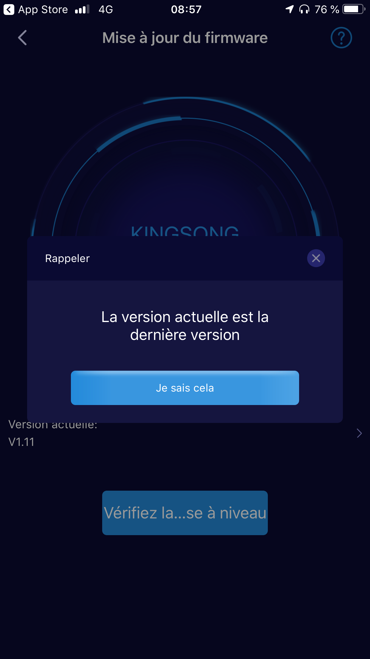

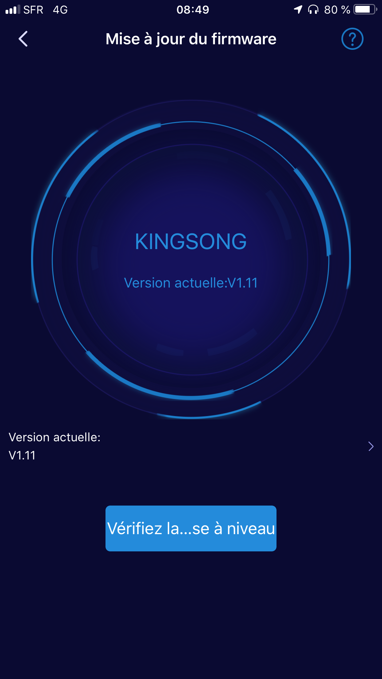

Nanga Posté(e) le 6 août 2019 Partager Posté(e) le 6 août 2019 Hi, J’ai tenté la mise à jour ce matin mais l’appli me dit que j’ai la dernière version alors que je suis en 1.11 (appli sur fond bleu)... j’ai loupé un truc ? Citer Lien vers le commentaire Partager sur d’autres sites More sharing options...
Kristof.B Posté(e) le 8 août 2019 Partager Posté(e) le 8 août 2019 Redémarre ton téléphone, ta roue et réessaye, tout devrait rentrer dans l'ordre. Envoyé de mon Minitel en utilisant Tapatalk Citer Lien vers le commentaire Partager sur d’autres sites More sharing options...
Nanga Posté(e) le 8 août 2019 Partager Posté(e) le 8 août 2019 @Kristof.Diy déjà fait mais ça change rien... Citer Lien vers le commentaire Partager sur d’autres sites More sharing options...
gsalc2014 Posté(e) le 8 août 2019 Partager Posté(e) le 8 août 2019 Salut @Nangaparbat, t'as quoi comme phone Android ou ios, tentes pour - Android => désinstalles l'appli kingsong, redémarres ton phone en mode recovery, vide le cache, redémarres le et réinstaller l'appli. - ios=> désinstalles l'appli, appui long sur la touche power et quand tu auras choix d'éteindre ton phone, fais un appui long sur la touche home pour vider le cache, redémarres ton phone reinstall l'appli En espérant que ça fonctionne.... Citer Lien vers le commentaire Partager sur d’autres sites More sharing options...
Kristof Posté(e) le 9 août 2019 Partager Posté(e) le 9 août 2019 J’ai le même souci que @Nangaparbat l’appli m’indique que j’ai le firmware version 1.11 et qd je clique sur “vérifier les mises à jour”, un message me précise que j’ai la dernière version... pas moyen de changer cela ? même en suivant les conseils de @gsalc2014 Je ne sais plus quoi faire ! Citer Lien vers le commentaire Partager sur d’autres sites More sharing options...

Viédou Posté(e) le 9 août 2019 Partager Posté(e) le 9 août 2019 @Nangaparbat et @Kristof Pour vos problèmes, je dirais que c'est parce que vous n'êtes pas enregistrés ou connectés à votre compte sur l'appli. Citer Lien vers le commentaire Partager sur d’autres sites More sharing options...
Kristof Posté(e) le 9 août 2019 Partager Posté(e) le 9 août 2019 @Viédou je pensais aussi qu’il s’agissait d’un problème de connection au compte mais après vérif, je suis pourtant bien connecté à mon compte Kingsong. Je n’y comprends rien ! Citer Lien vers le commentaire Partager sur d’autres sites More sharing options...
gsalc2014 Posté(e) le 9 août 2019 Partager Posté(e) le 9 août 2019 Là pour le coup c'est à ne plus comprendre.... @Kingsong Europe aurait-il retiré la maj v1.13 ? Citer Lien vers le commentaire Partager sur d’autres sites More sharing options...

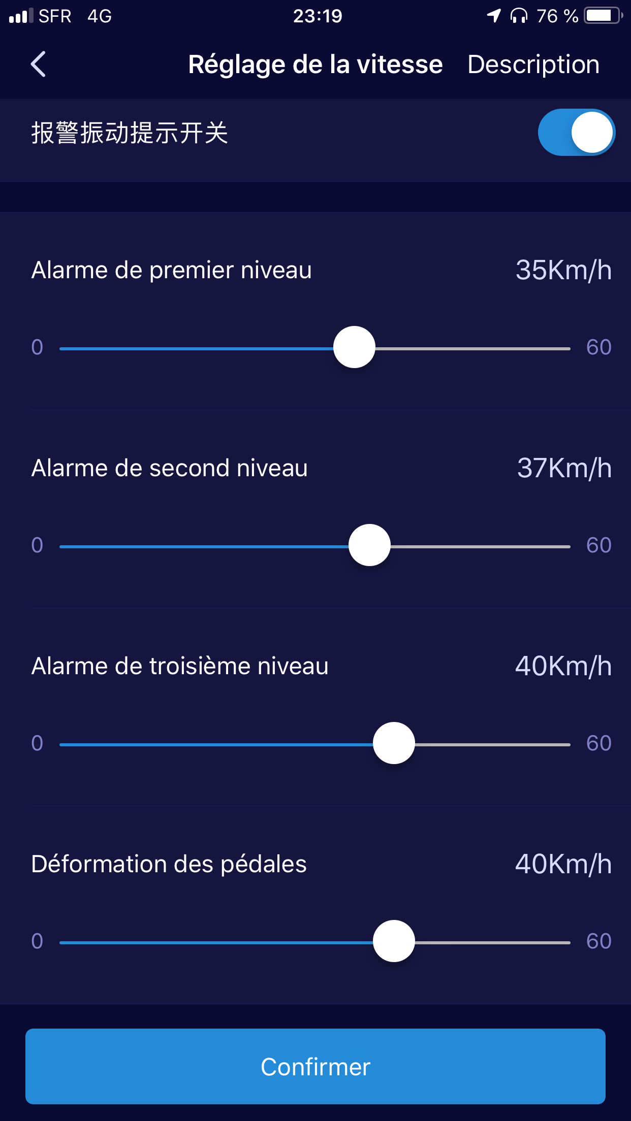

Kristof Posté(e) le 11 août 2019 Partager Posté(e) le 11 août 2019 @Viédou tu as peut-être mis le doigt sur une partie du problème ou de la solution ! Je n’arrive en effet pas à changer mes paramètres de vitesse, alors que je pouvais le faire avec la précédente version d’appli et (ma roue à 1200km). Dans l’écran ci-dessous, j’arrive à bouger les curseurs, mais qd je clique en bas sur confirmer, rien ne se passe, le bouton est inactif. Et qd je quitte cet écran puis reviens dessus, mes changements de vitesse n’ont bien sûr pas été enregistrés... Je sèche totalement et commence à regretter l’ancienne version !! P.S. : vous savez ce que ça signifie les mots en chinois en haut de l'écran à côté desquels se trouve un bouton ? Merci pour votre aide ! Citer Lien vers le commentaire Partager sur d’autres sites More sharing options...
