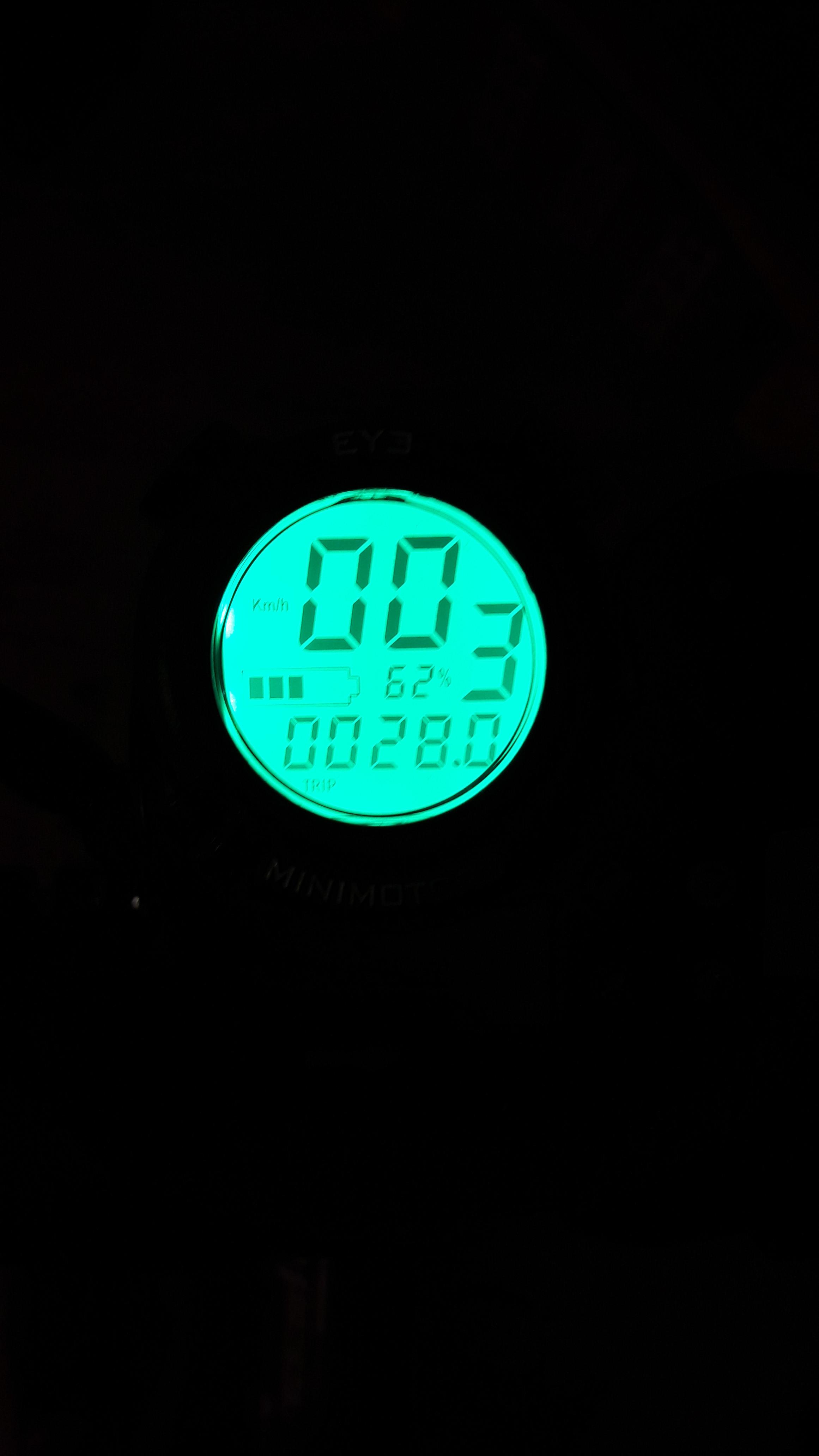

alexandre metais Posté(e) le 25 juin 2019 Partager Posté(e) le 25 juin 2019 Bonjour tout le monde. Je viens d'acquérir une speedway minimotors mini 4 pro. Au bout de 28 km, je n'ai plus d'accéleration. Lorsque j'appui sur la gachette il ne se passe rien et je n'ai pas de défaut sur le lcd. Quelqu'un aurait-il une idée de mon problème svp? Merci Citer Lien vers le commentaire https://www.espritroue.fr/topic/9343-plus-dacc%C3%A9l%C3%A9ration-avec-ma-speedway-4-mini/ Partager sur d’autres sites More sharing options...

alexandre metais Posté(e) le 26 juin 2019 Auteur Partager Posté(e) le 26 juin 2019 Citation Bonjour. Mes paramètres sont les suivants PO=8 P1=48 P2=15 P3=0 P4=0 (Units) P5=0 (start mode) P6=0 (Cruise control) P7=2 (slow start) P8=100 (Max power) P9=2 (Battery eco mode) PA=1 (Electric Brake Sensitivity) Pb=3 (LCD Brightness) Pc=006 Pd=1 Dans la notice d'utilisation j'ai des informations jusqu'a Pb. Je ne sais pas a quoi correspond Pc et Pd Merci pour votre retour. Développer Citer Lien vers le commentaire https://www.espritroue.fr/topic/9343-plus-dacc%C3%A9l%C3%A9ration-avec-ma-speedway-4-mini/#findComment-195886 Partager sur d’autres sites More sharing options...

Shin Posté(e) le 5 juillet 2019 Partager Posté(e) le 5 juillet 2019 (modifié) Le 26/06/2019 à 07:40, alexandre metais a dit : Développer Ton Pd doit etre à 0 et non à 1 Modifié le 5 juillet 2019 par Shin Citer Lien vers le commentaire https://www.espritroue.fr/topic/9343-plus-dacc%C3%A9l%C3%A9ration-avec-ma-speedway-4-mini/#findComment-197611 Partager sur d’autres sites More sharing options...
