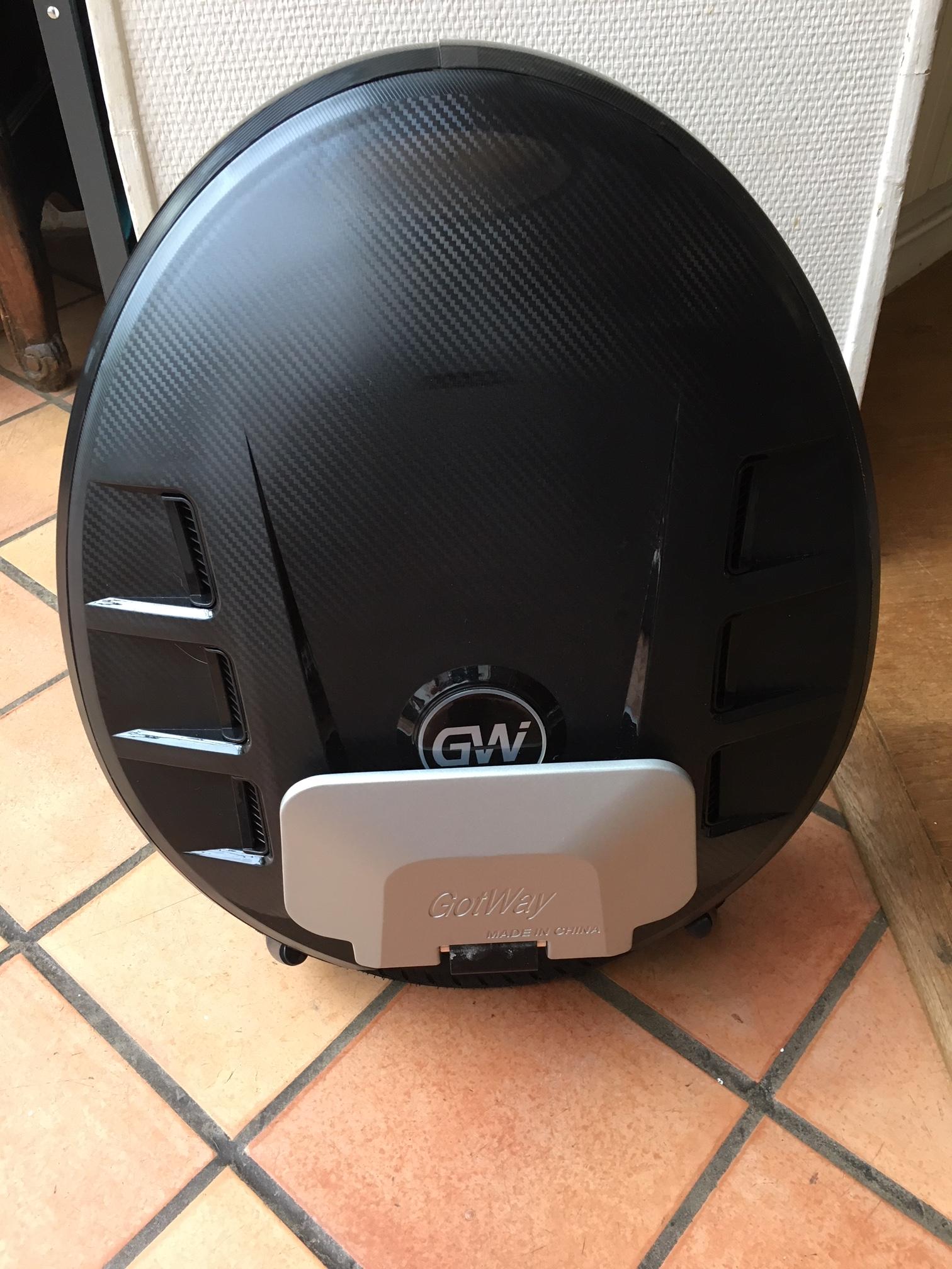

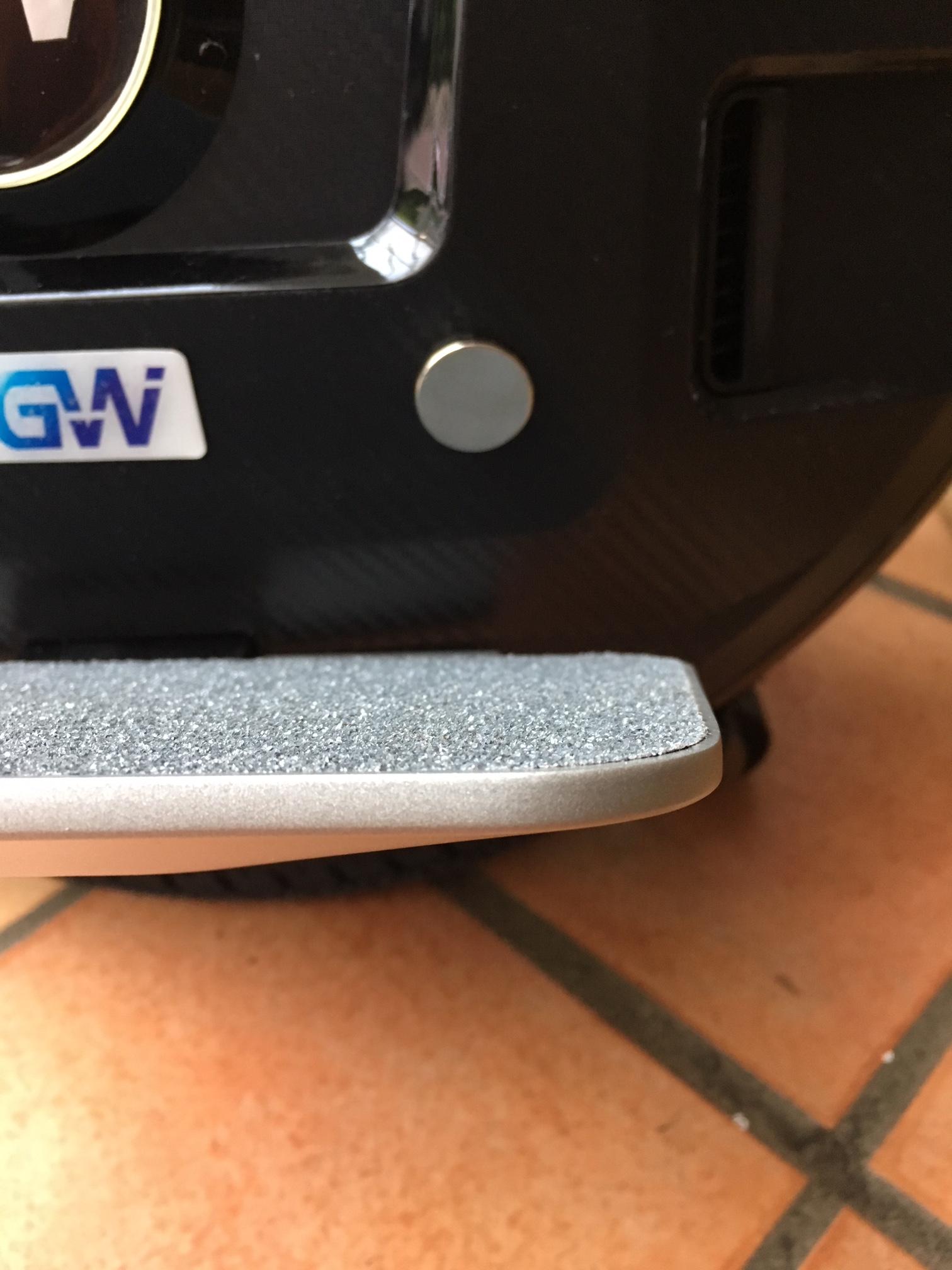

Lancel Posté(e) le 1 juillet 2019 Partager Posté(e) le 1 juillet 2019 il y a 20 minutes, Tank a dit : Tuto et reportage photo ? Pour l'instant, ci-joint l'emplacement de l'aimant qui se trouve dans la MCM5. Citer Lien vers le commentaire Partager sur d’autres sites More sharing options...

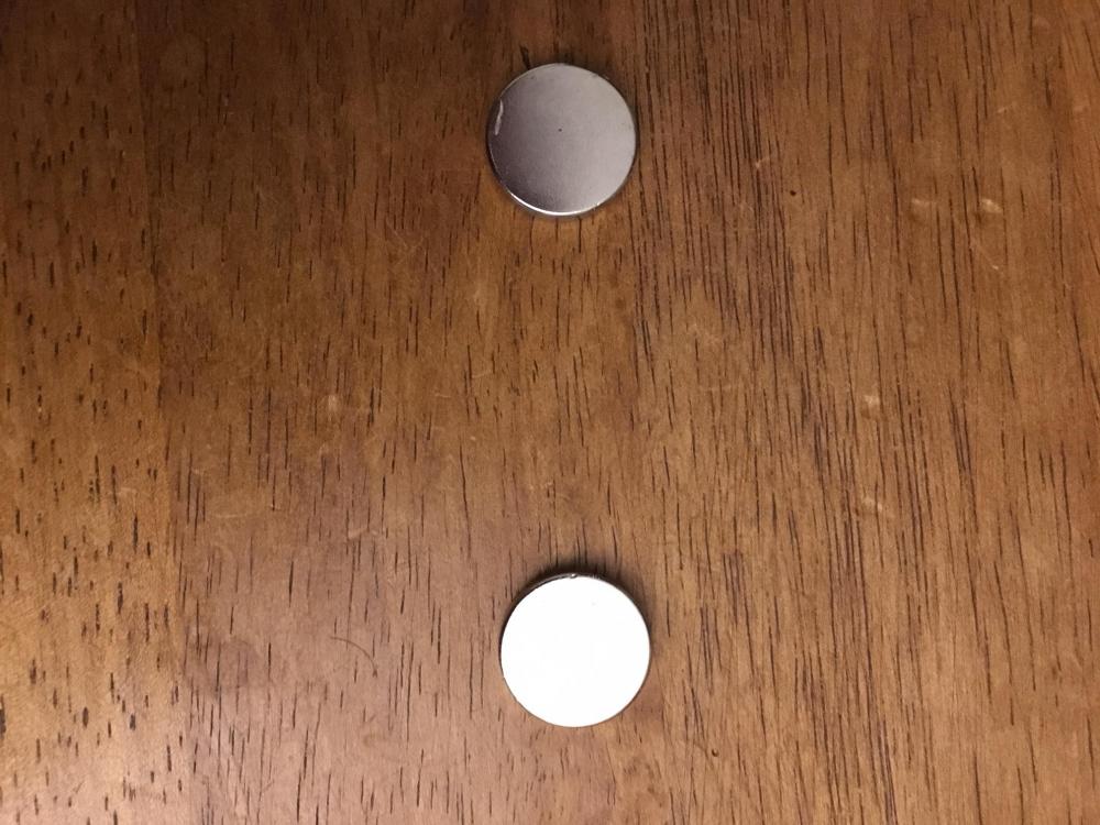

Lancel Posté(e) le 2 juillet 2019 Partager Posté(e) le 2 juillet 2019 Pourquoi carré ? Tout simplement parce que ta pédale Nikola pour qu'elle puisse rentrer au contact de l'aimant présent dans la coque, a uniquement un emplacement pour un aimant carré ! En suite, tu as des aimant carré, qui sont pratiquement de la dimension et de l'épaisseur nécessaire. Enfin, les aimants puissants sont plus épais donc il faut poncer dans la case carrée de ta pédale pour le loger. Bien entendu, pas d'aimant auto collant mais fixé par de la colle néoprène. Voili, voilà ! Citer Lien vers le commentaire Partager sur d’autres sites More sharing options...

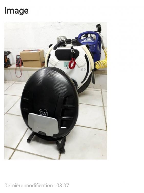

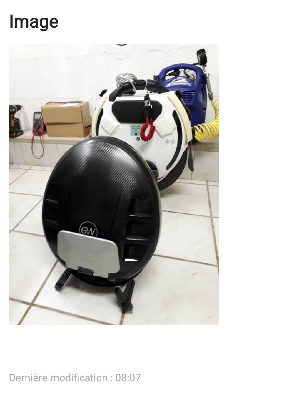

papaCoursac Posté(e) le 2 juillet 2019 Auteur Partager Posté(e) le 2 juillet 2019 Alors voilà une photo de la MCM5 qui m'agace la petite peste! A l'arrière plan, ma 18L sûre d'elle et goguenarde attend de voir dans quelle mesure la gamine va lui faire concurrence ? Citer Lien vers le commentaire Partager sur d’autres sites More sharing options...
Frifrilaw7 Posté(e) le 2 juillet 2019 Partager Posté(e) le 2 juillet 2019 il y a 3 minutes, papaCoursac a dit : Alors voilà une photo de la MCM5 qui m'agace la petite peste! A l'arrière plan, ma 18L sûre d'elle et goguenarde attend de voir dans quelle mesure la gamine va lui faire concurrence ? on va t'appeler PAPAWHEELS8 Citer Lien vers le commentaire Partager sur d’autres sites More sharing options...
King Size Posté(e) le 2 juillet 2019 Partager Posté(e) le 2 juillet 2019 il y a 5 minutes, papaCoursac a dit : Alors voilà une photo de la MCM5 qui m'agace la petite peste! A l'arrière plan, ma 18L sûre d'elle et goguenarde attend de voir dans quelle mesure la gamine va lui faire concurrence ? Heu... Juste une question... Le compresseur derrière, je suis sûr qu'il est conforme à la LOM... Il roule à combien? 1 Citer Lien vers le commentaire Partager sur d’autres sites More sharing options...
