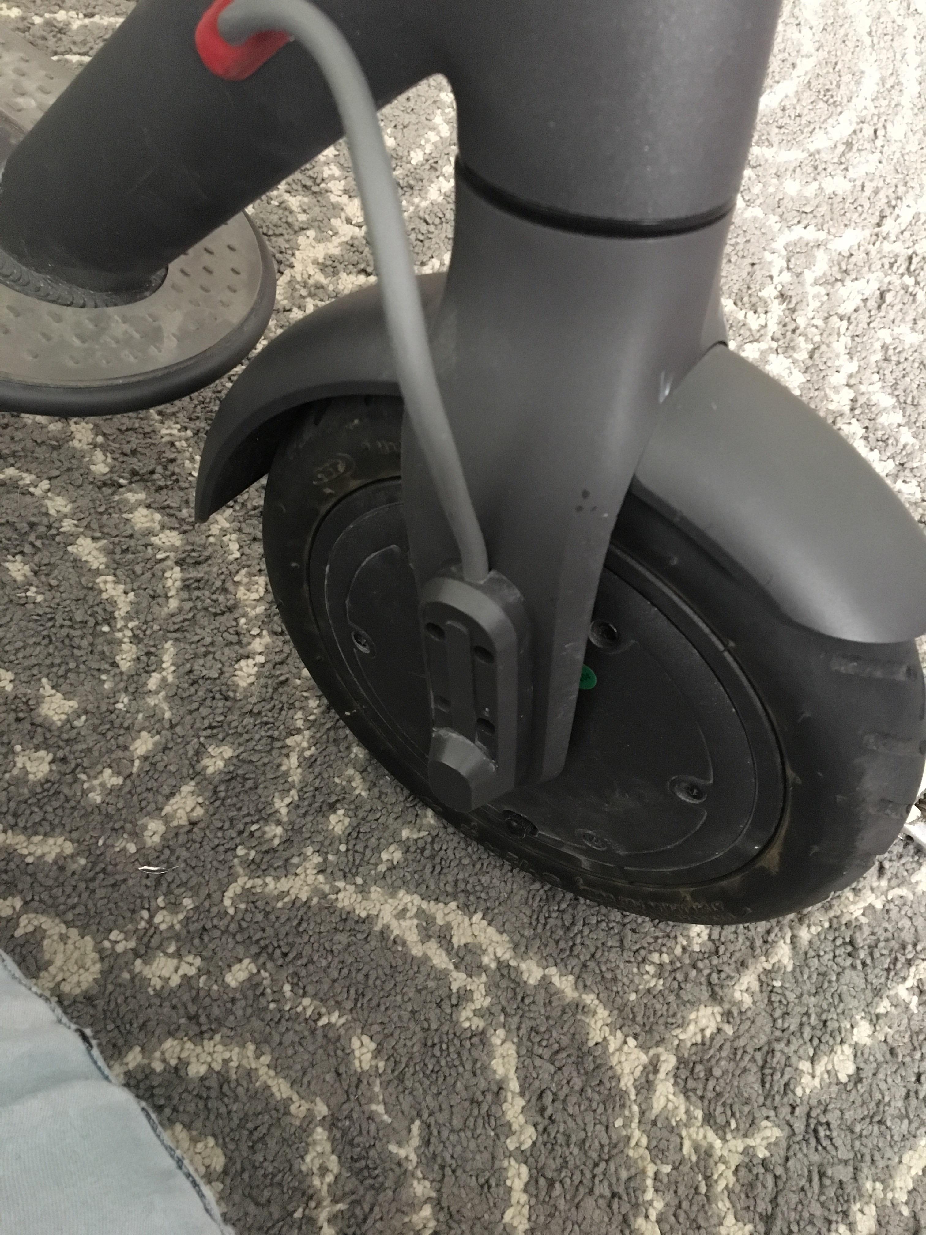

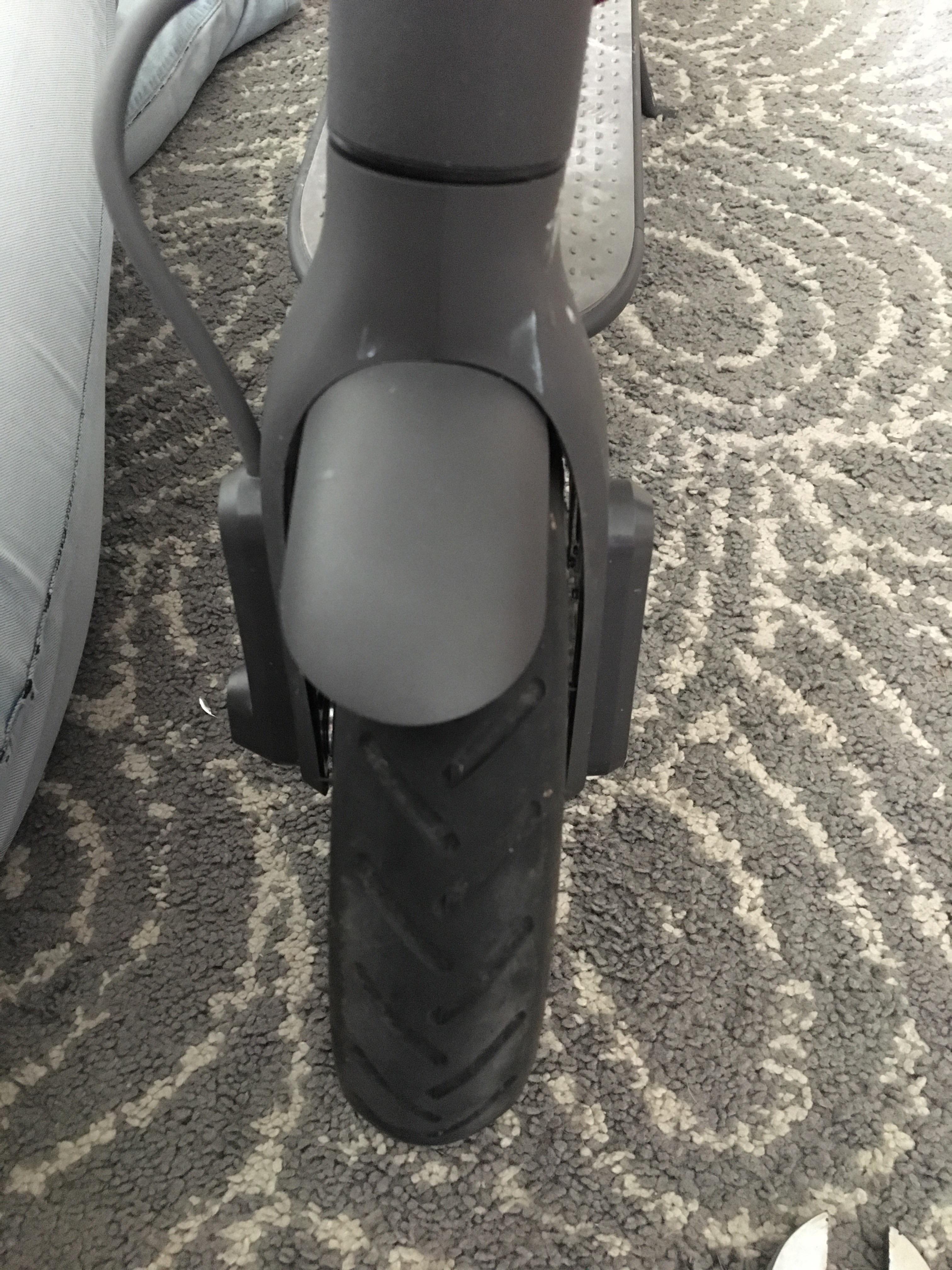

Willminarose Posté(e) le 10 juillet 2019 Partager Posté(e) le 10 juillet 2019 (modifié) Bonjour, Je demande votre aide pour réparer ma trottinette. En fait je me suis faite percutée par une voiture qui sortait de son garage assez rapidement si j’avais pas eu ma trottinette j’aurais pris tout le choc, mais pour coup c’est la roue avant de ma trott qui a tout pris. Maintenant elle est décalée et quand je suis dessus elle vire vers la droite (je me suis faite percutée par la gauche). J’ai tout essayé j’ai démonté remonté la roue, viser déviser les écrous, rien de change . Je suis trop triste surtout que j’étais sur une piste cyclable et que le gars s’est barré. J’ai eu une entorse, mais ma trottinette est cassée... Vous avez des astuces? merci. Modifié le 10 juillet 2019 par Willminarose Photo Citer Lien vers le commentaire https://www.espritroue.fr/topic/9494-probl%C3%A8me-roue-avant-accident/ Partager sur d’autres sites More sharing options...
ac/dc Posté(e) le 10 juillet 2019 Partager Posté(e) le 10 juillet 2019 Bonjour, La fourche est pliée, le mieux c'est de la changer (compter entre 20 et 35 euros environ la fourche complète) • https://www.ebay.fr/itm/293083102556 1 Citer Lien vers le commentaire https://www.espritroue.fr/topic/9494-probl%C3%A8me-roue-avant-accident/#findComment-198330 Partager sur d’autres sites More sharing options...

ac/dc Posté(e) le 10 juillet 2019 Partager Posté(e) le 10 juillet 2019 En cherchant sur le net tu devrais trouver des tutos pour la changer, voilà déjà quelques infos : • Tutos Xiaomi M365 Citer Lien vers le commentaire https://www.espritroue.fr/topic/9494-probl%C3%A8me-roue-avant-accident/#findComment-198333 Partager sur d’autres sites More sharing options...
.AleX. Posté(e) le 10 juillet 2019 Partager Posté(e) le 10 juillet 2019 Si la fourche est pliée, on peut aussi craindre que le châssis le soit ! Après démontage de la fourche, en mettant le deck bien à plat sur quelque chose (par exemple une table), assure toi en mettant 'quelque chose' dans le logement de la potence que c'est bien aligné. Le 'quelque chose' peut être un tube de carton, de plastique, bref, n'importe quoi de droit et bien long. Citer Lien vers le commentaire https://www.espritroue.fr/topic/9494-probl%C3%A8me-roue-avant-accident/#findComment-198359 Partager sur d’autres sites More sharing options...
