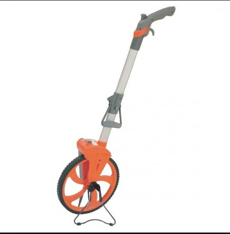

Invité Posté(e) le 13 juillet 2019 Partager Posté(e) le 13 juillet 2019 Citer Lien vers le commentaire https://www.espritroue.fr/topic/9510-un-tour-de-roue-msx/#findComment-198844 Partager sur d’autres sites More sharing options...
